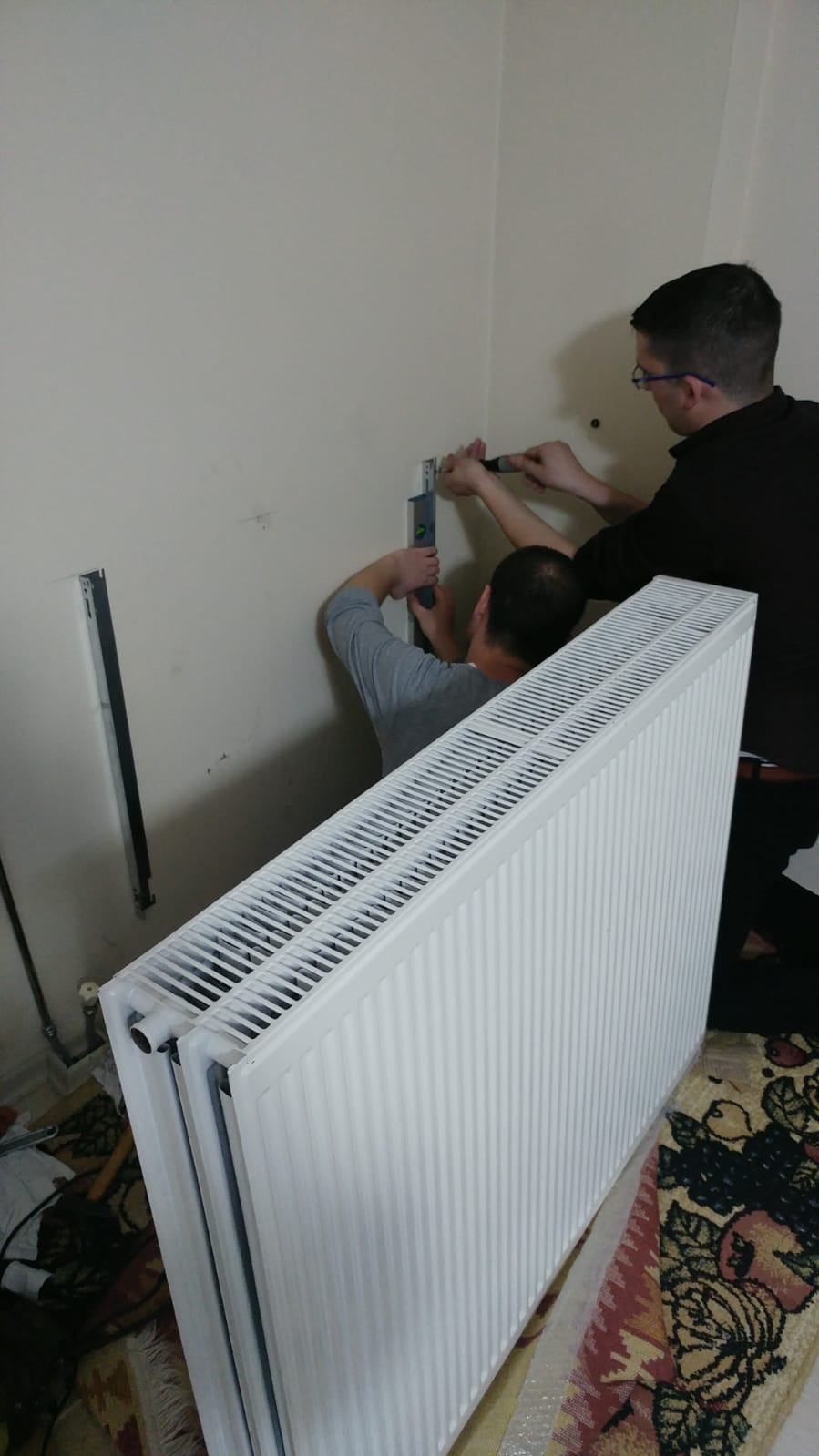

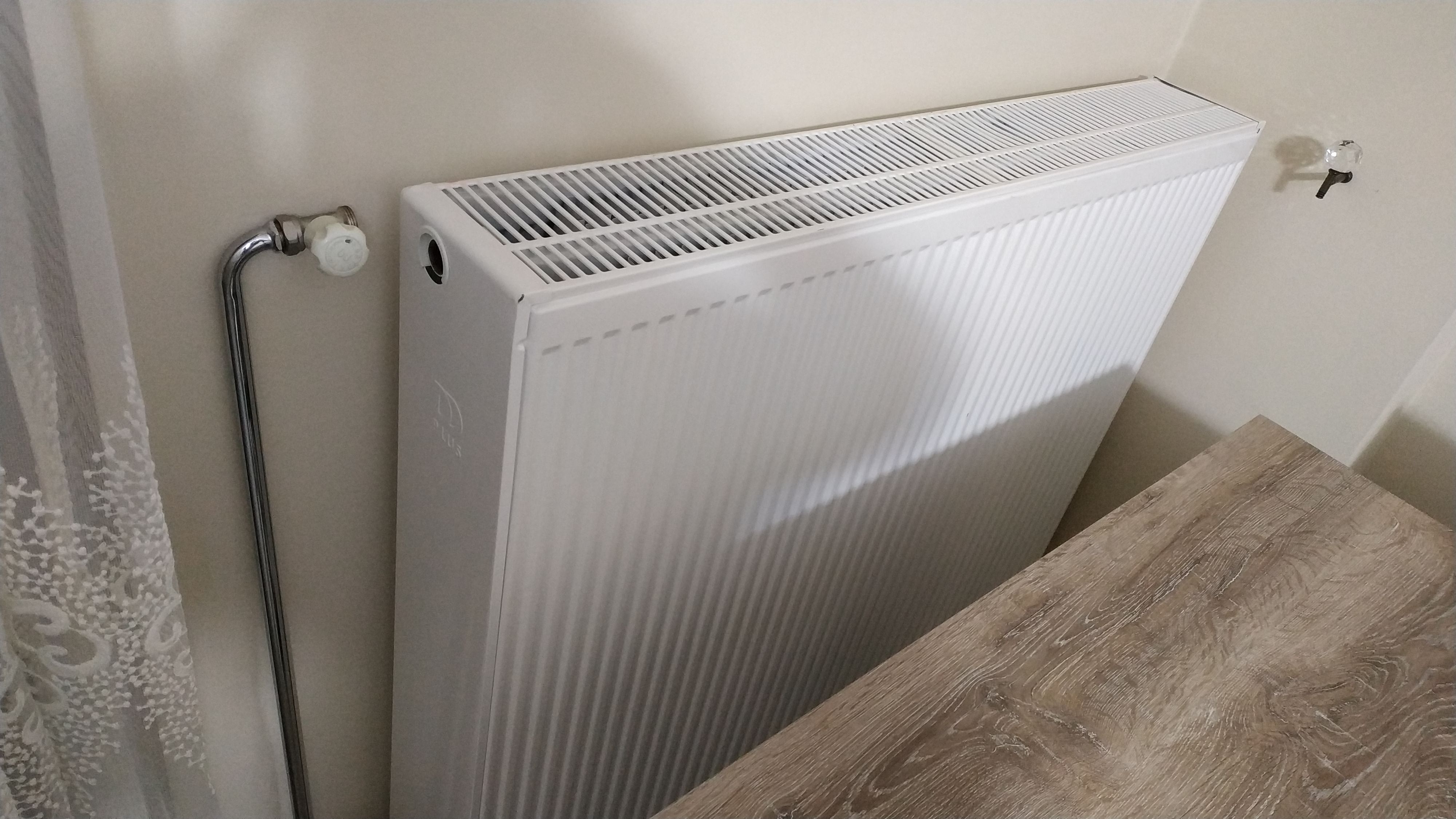

peteklerde büyüttüm 2 adet 1100*900 Demirdöküm plus tip 33 taktım.
4 yıldır müteahhit işi 900*600 dandik peteklerler salon 22 den yukarı çıkmazdı.Şimdi çok iyi oldu aslında galiba fazla oldu. Bu iki tip33 petek 1000*600 standart peteğe göre hesaplarsak ikisi zaten 5 metre yapıyor.3 metre de öteki odalarda var.8 metre +havlupan + 24 derece konfor ısısı normal sanırsam 7 m3 tüketim.
