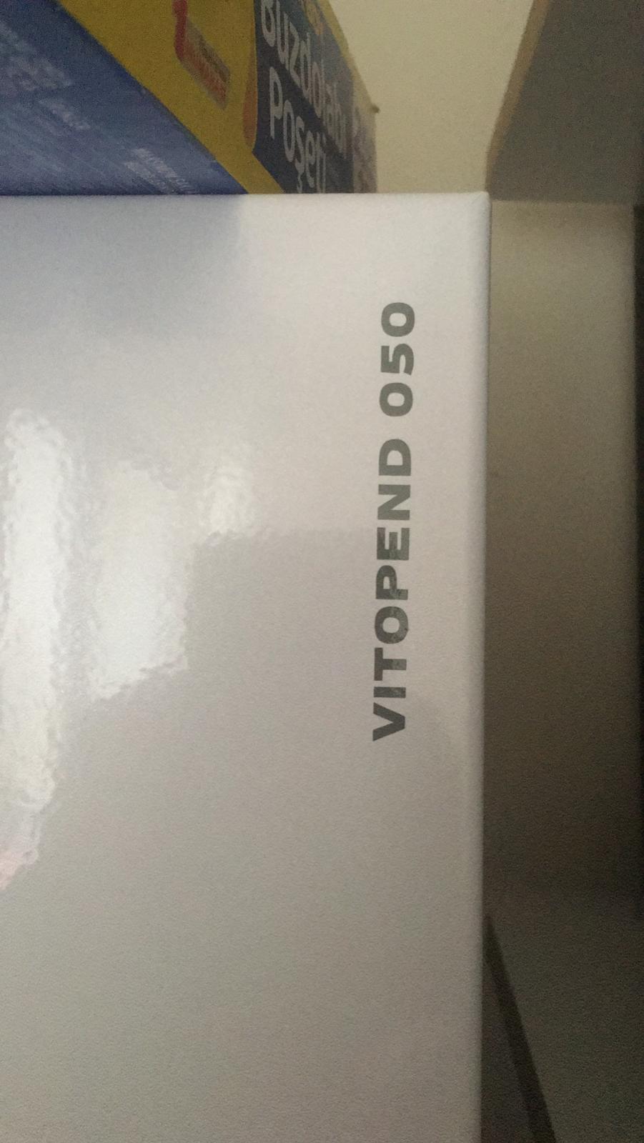

Viessman Vitopend 050'ye uyumlu mu cihaz?
WIESSMANN_Vitodens 050-W olmasın?
On/off olduğu için her kombiye uyumludur
6 yıl
Model bu.

Vitopend 050 ilk kez gördüm.
Sıkıntı olacağını sanmam.
On/off ot lerde uyumsuzluk diye bir şey olmaz.

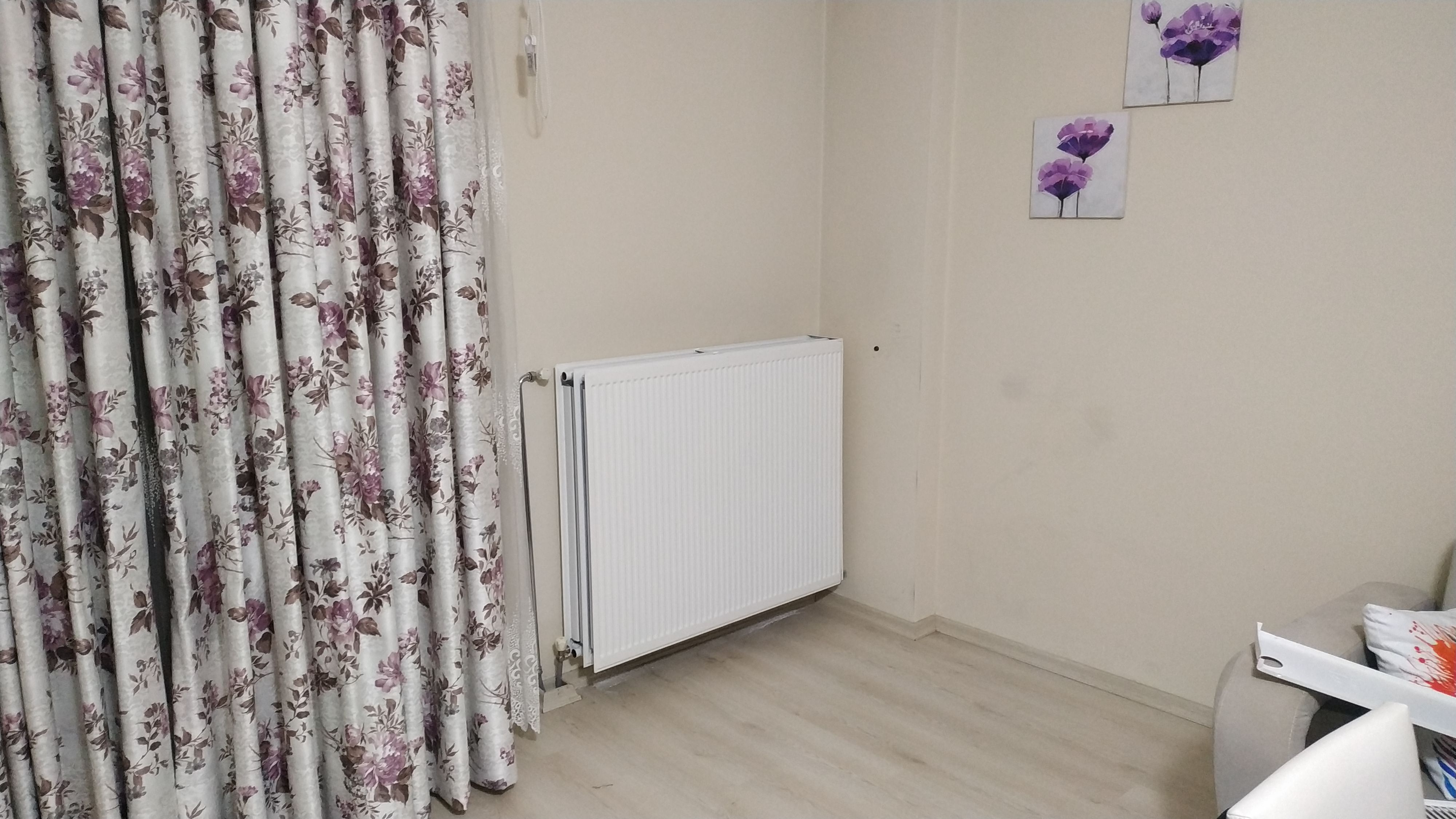

Evimiz 105 m2 brüt 80 m2 net 2+1 güney cephe de 26 m2 salon , 13 m2 mutfak , batıda 12 m2 yatak odası , 10 m2 çoçuk odası var. kare şeklinde bir holümüz var ve petek koyulmamış.
İşin özü müteahhit işi 26 m2 salona iki adet 900*600 petek konulmuş ,haliyle yetmiyordu çok geç tepki veriyordu holde de petek olmayınca malum tüm kapılar açık ısı hole kaçıyordu.

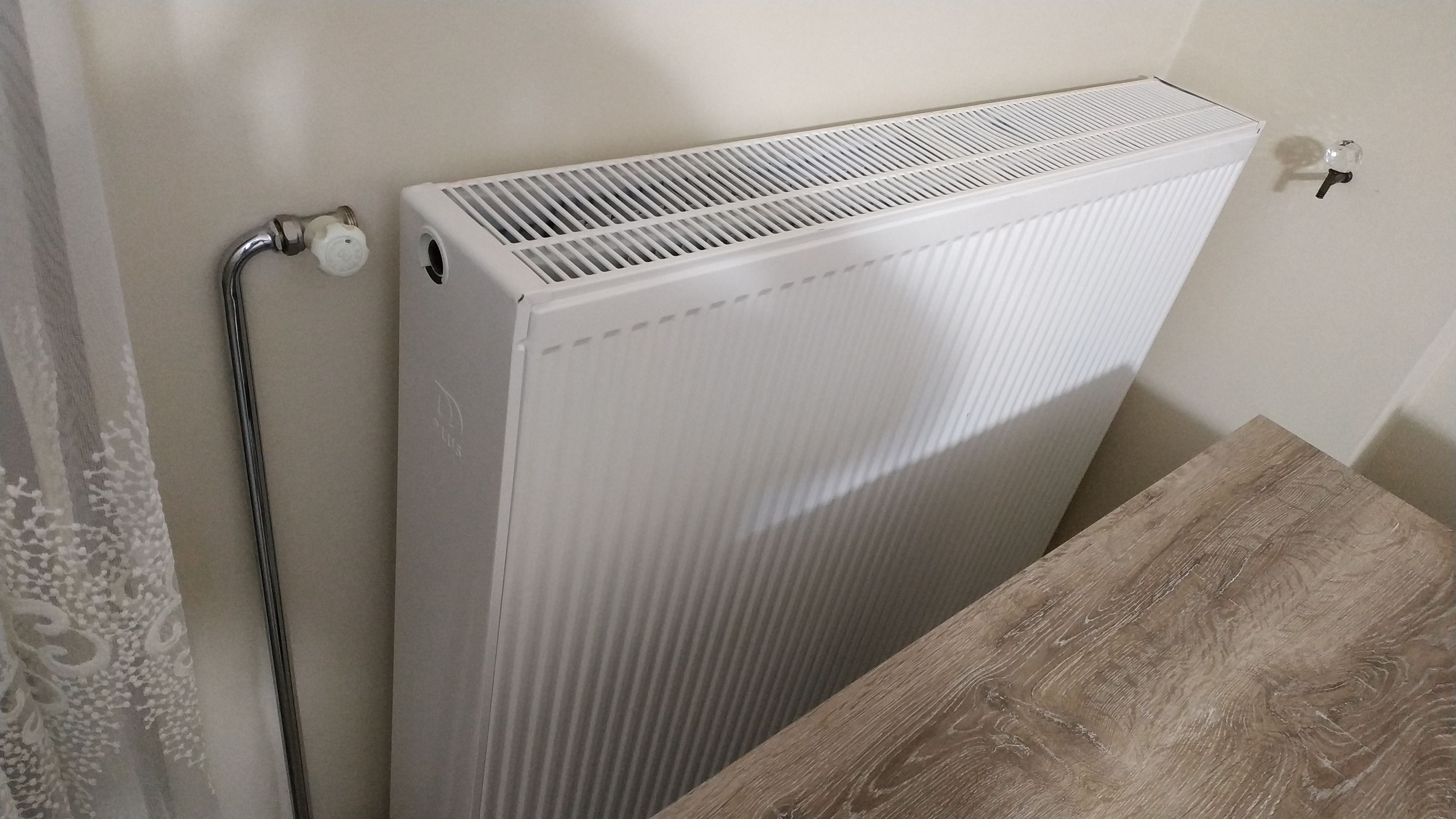

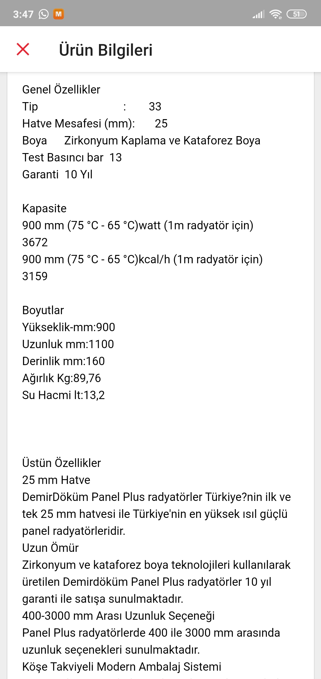

n11 in 11.11 kampanyasından 888 liralık hediye çekim vardı ne alayım diye düşünürken dedim petek alayım sonra biraz iyisini alayım derken 1100*900 tip 33 Demirdöküm plus radyatör aldım .Tanesini edirne de 1200 isterlerken ben 470 liraya aldım zaten indirim çekim de vardı epey ucuza geldi.
asıl sormak istediğim iyi mi ettim kötü mü?
tip 33 olunca 3 sıralı petek hesapladım ikisi 5 metre ediyor 60 cm standart yüksekliğe göre hesaplayınca .

Şimdi salonda 5 metre
yatak odası 90 cm
çocuk odası 120 cm
mutfak 90 cm
havlupan hariç = 8 metre toplam petek uzunluğu oluyor.
kombi bu uzunluğa yeter mi?

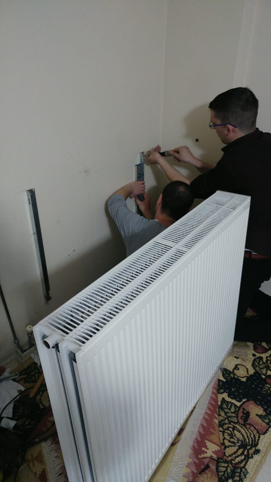

teşekkürler hocam.Isıtması yani ısı salınımı iyi.Neticede tip 33 radyatör hocam.1100 cm uzunluk 90 cm yükseklikte.
asıl sıkıntı montajda oldu tesisatçı 150 lira istedi ama abi bunlar tip33 bilgin olsun dedim tip33 neymiş ki o ne dedi.Aman Allah ım dedim içimden
abi ben sana haber verecem maaşı alayım dedim kapattım adamın haberi yok.Düz peteği eşimle birlikte taktık düz petek olsa zaten sormadım bile.
sonra arkadaşlara dedim gelirmisiniz yardıma hem yemeğe eşleriyle geldiler hanımlar mutfak ta takılırken birbucuk saatte hallettik ama zor oldu bir tanesi 89 kilocuk
tek kaideye 4 vida attım bir tanesini üstten sadece öne doğru eğilmesin diye yük binmeyecek şekilde attım vidayı.3 tane sine yük binecek şekilde.Duvarlarda müteahhit işi tek sıra tuğla beton sıvasız.Bereket tuttu .Duvar yıkılmadığı sürece dübellerden sanmıyorum sıkıntı çıksın.
