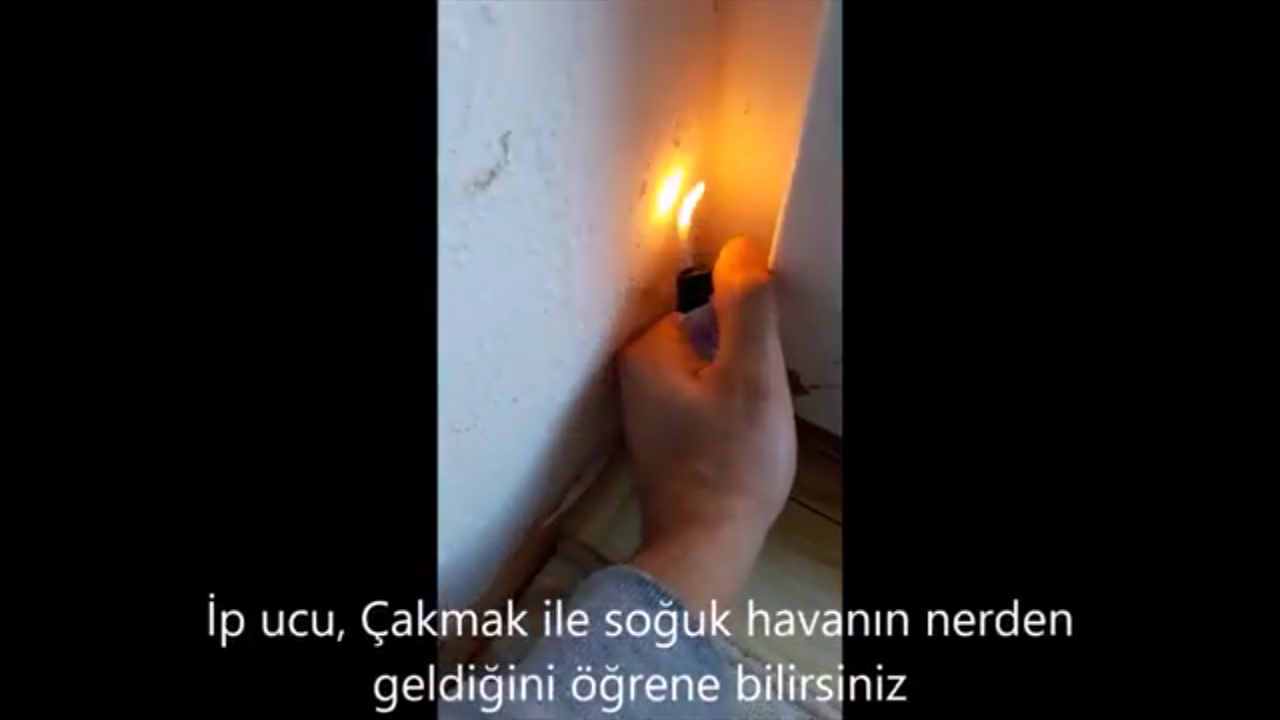

Burada çakmak ile deneme yapmışlar bende mum ile denemeyi düşündüm

Mum işi bana daha basit olacağı için ben bu yöntemi seçeceğim...
