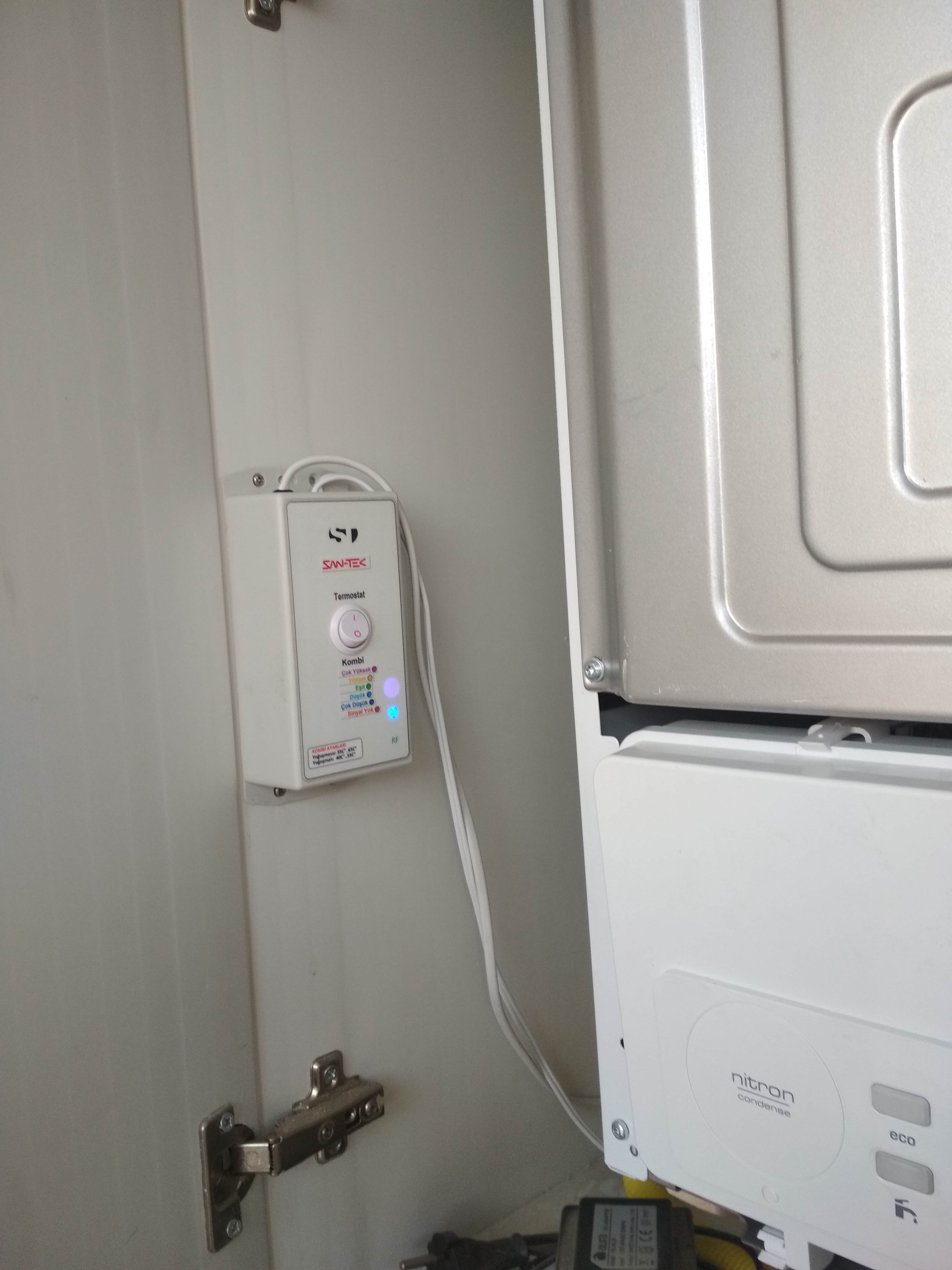

Temizlik ve bakımlarını yaptım, kurulum işi bitti, en uygun yer için Havaların soğumasını bekleyeceğim.
Bu mesajda bahsedilenler: @erol0123456789
