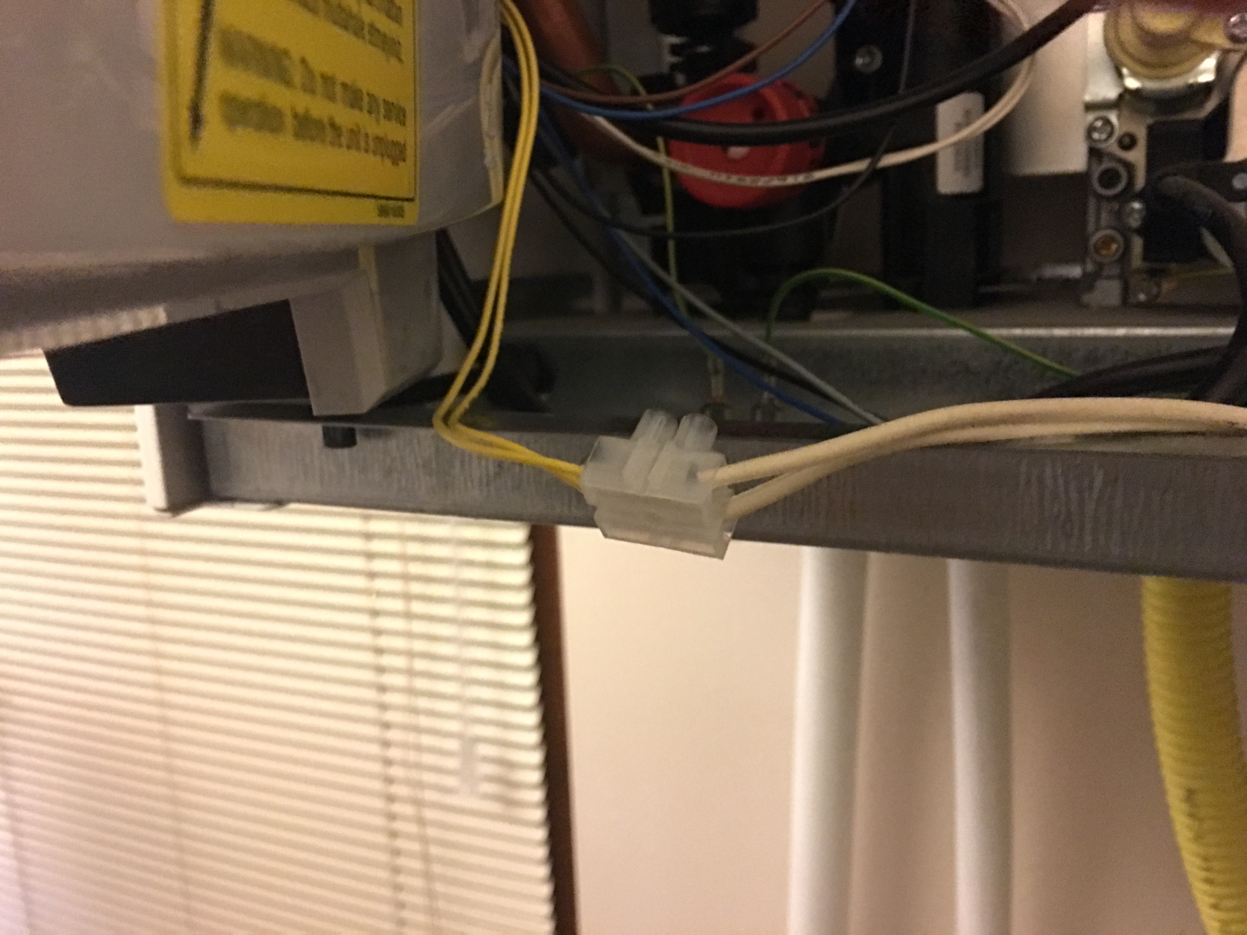

Öncelikle parametre ayarı yapılması gerektiğini hatırlatmak isterim, görüldüğü gibi klemens üzerinde köprü yok.
Beyaz ve kahverengi kablolara bağlantı yapacaksınız, parametre ayarı için de atron veya nitron serisini deneyin bakalım sonuç alacak mısınız?
Sonucu mutlaka buraya yazın.
Protherm de benzer gibi ama siz önce bunlara bir bakın ancak çok kurcalamayın zira parametre ayarları kısmı her şeyi alt üst edebilir.

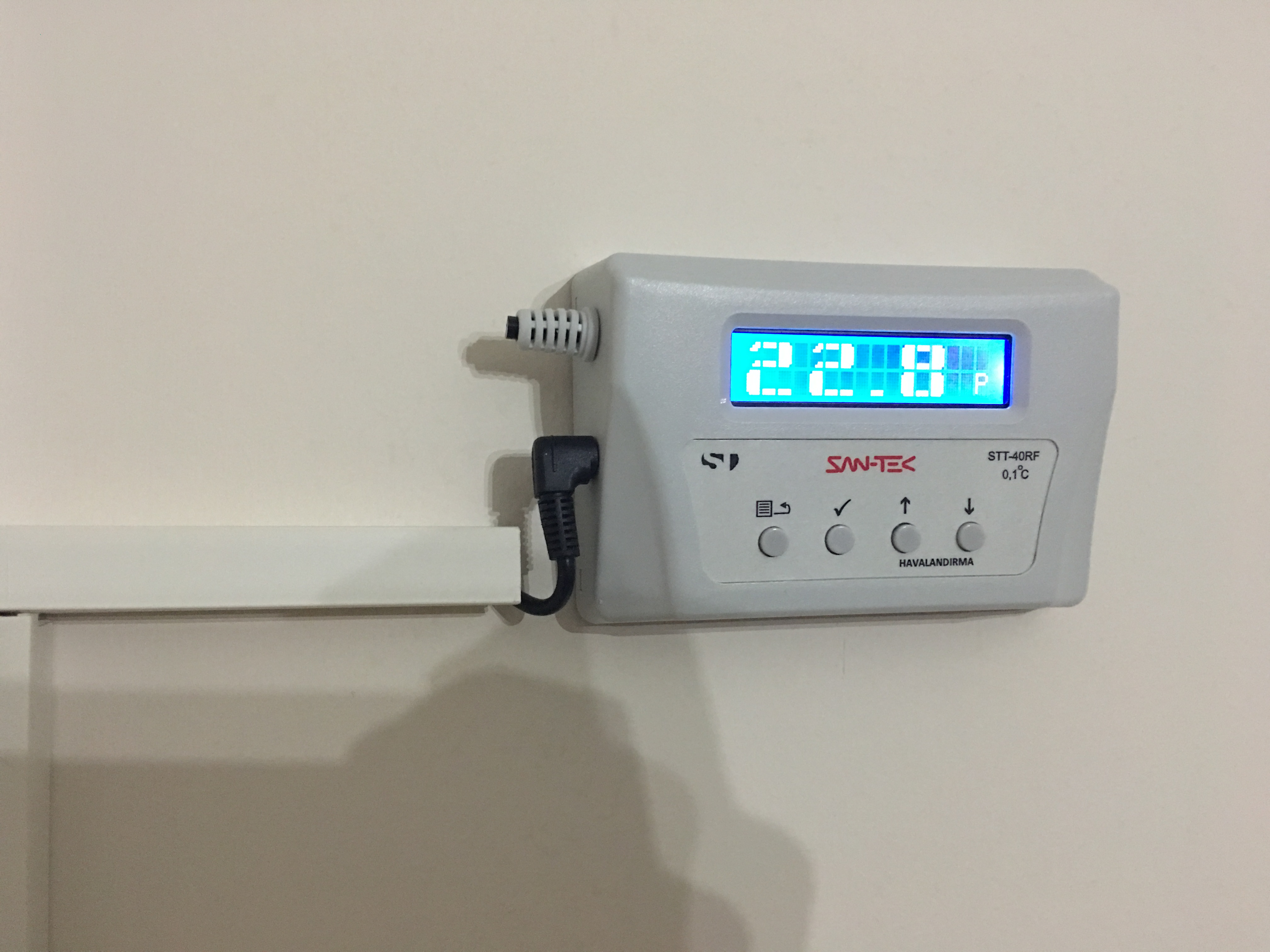

Vericiyi salona iç duvara ve 150cm yüksekliğe kapı yanına monte ettim. Hem kullanım rahatlığı hem orada daha güzel duracak olması ve ölçümleme için düzgün bir nokta olarak gözüme takıldı.
Ancak ev şartlarına uygun hale gelmesi için kabloları bir miktar uzattım. Kablo uzatmakta da hiç bir problem olmuyor, bilginize.

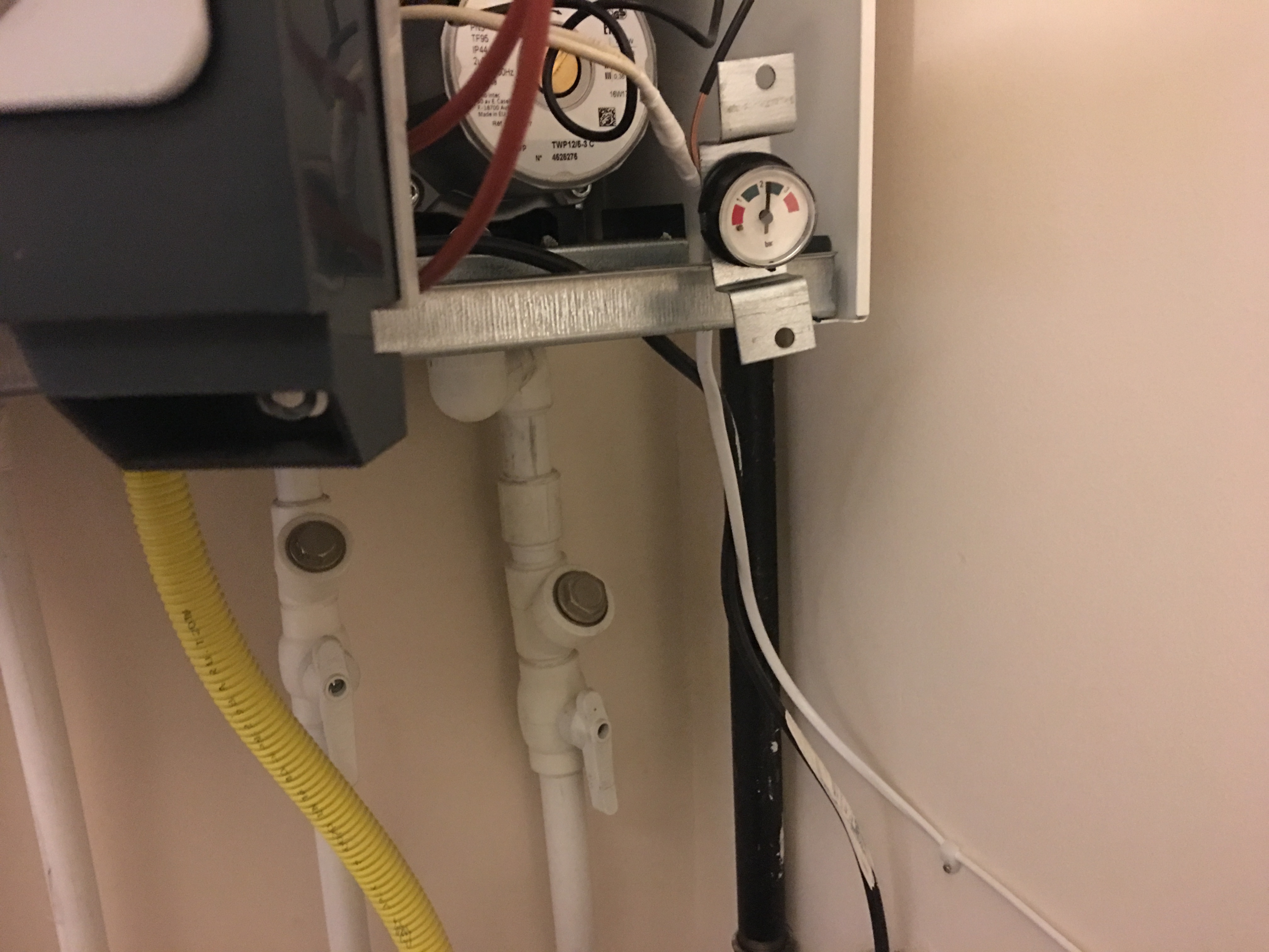

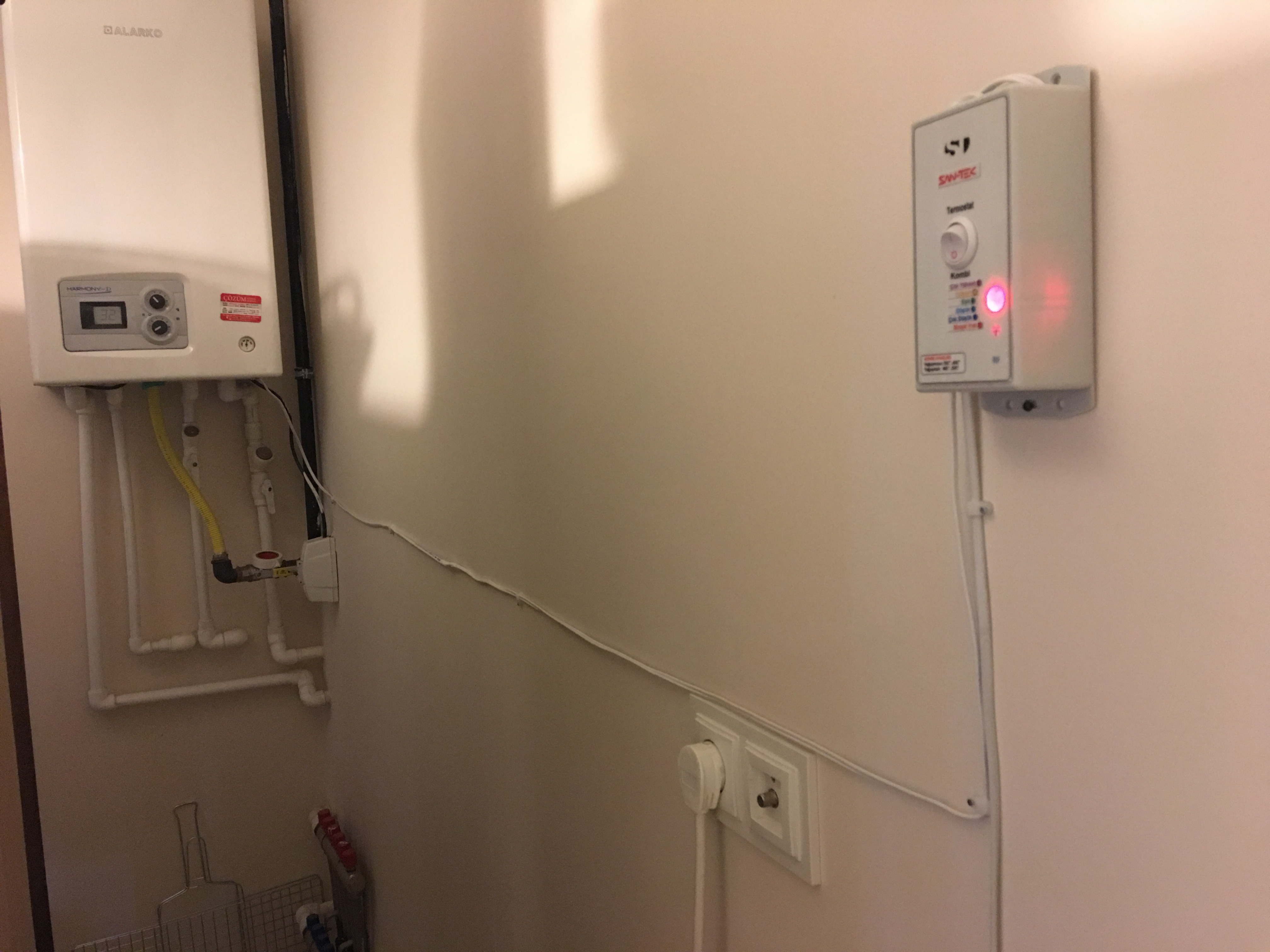

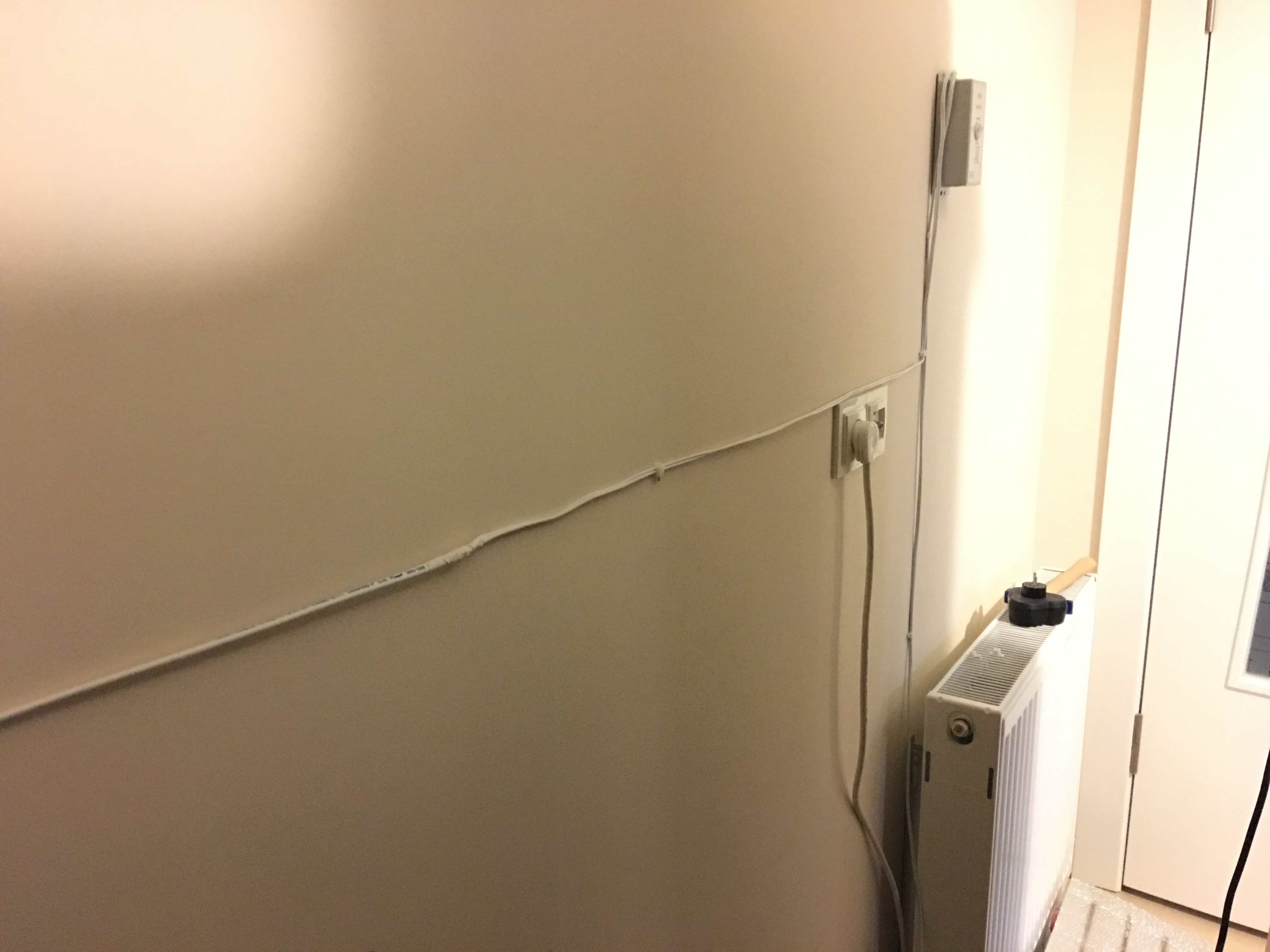

Kombinin bağlantısı:

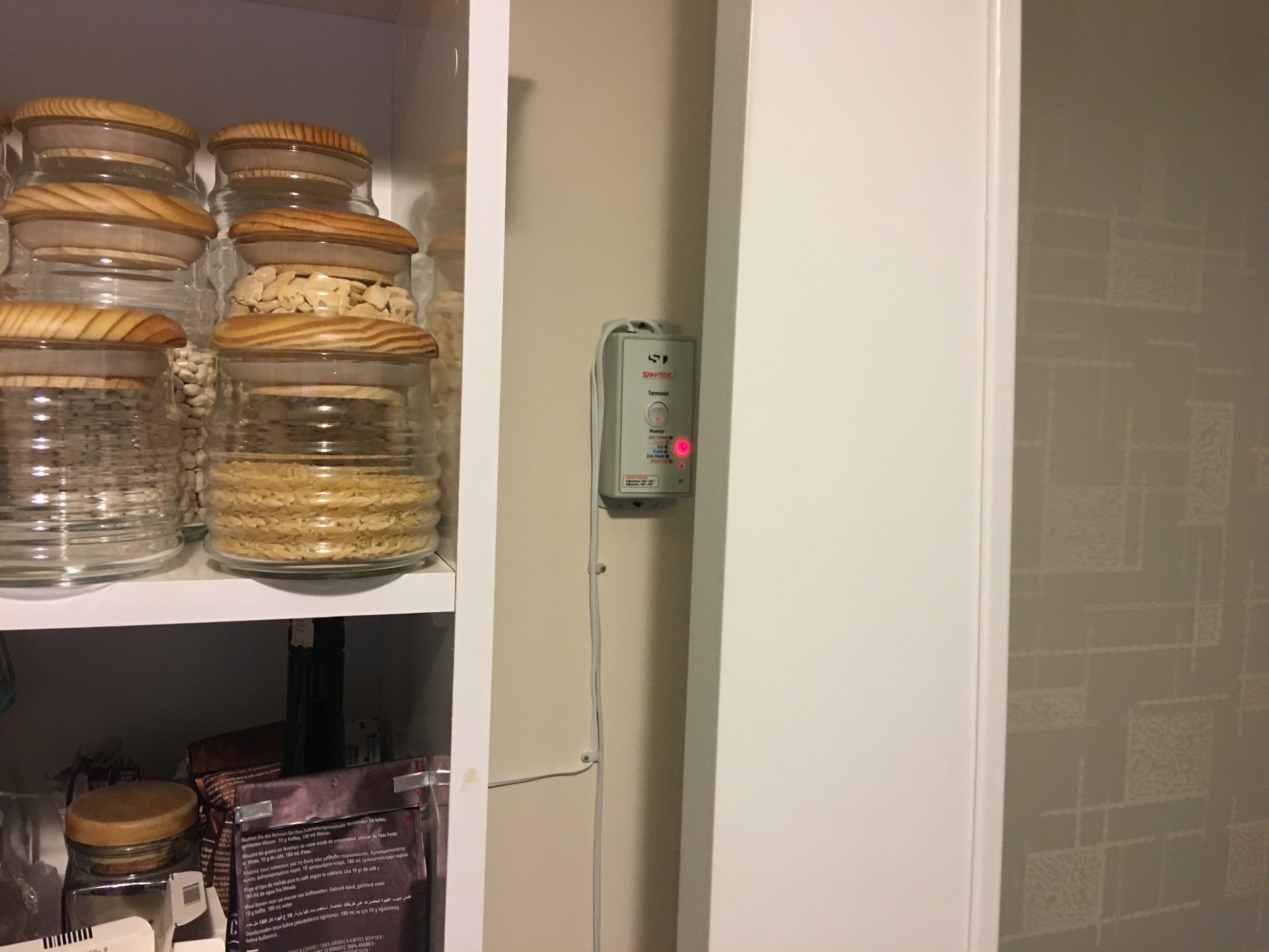

Mutfakta kabloyu uzatmak durumunda kaldım çünkü yerleşime göre alıcı buzdolabının arkasında kalsaydı sinyalde kesilmeler olabilirdi diye düşünüyorum.
Vericinin son hali:
Şu an kapının arkasında hiç bir problem olmadan çok iyi şekilde iletişimdeler.

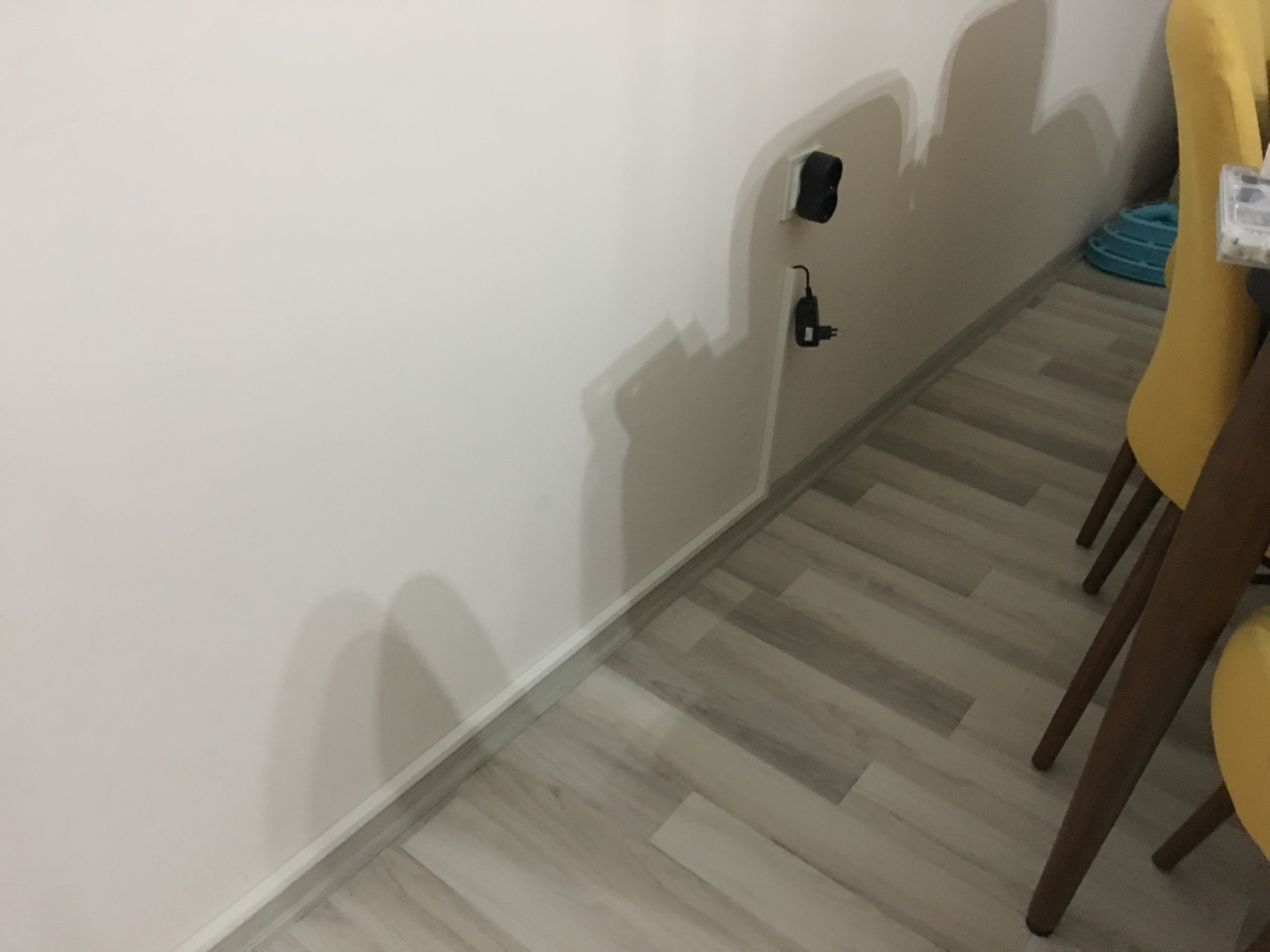

Verici montajları:

Hayırlı olsun, Alıcıyı (Kombiye Takılan) öyle uzağa taşımanıza gerek yoktu, kombi balkonda olmadığı sürece sıkıntı olmaz.
Hatta kombi ve alıcı ile hiç işiniz olmayacağından kombinin bir kenarına (duvar kombi arası) saklamanız daha mantıklı olurdu.

Ot kapıya çok yakın olmuş bence kapı sürekli açık durmuyorsa kapı aç-kapa oldugunda çok etkilenir

siyah kablonun estetiksel faciasını onlemek için herhalde kapıdan hat götürmüş , hocam şu cihaza bir lion pil koysan, birde biraz tuşları, ekranı büyütsen süper olur.. o siyah kablo açık renkli duvarlarda hiç güzel durmuyor çünkü...yada isteğe gore beyaz yada krem rengi adaptör sağlasan bir nebzede daha iyi görünür...insanlar saklıycam diye tesisat çekiyor

Şu an zaten kapının arkasında gözükmüyor. Bizi rahatsız edecek bir durum yok, gayet memnunuz.
Ben işimi sağlama alayım da, görünüp görünmemesi çok önemli değil. Buzdolabı arkasında sinyalin kesilip kesilmeyeceği kumar oynayarak denemek istemedim.

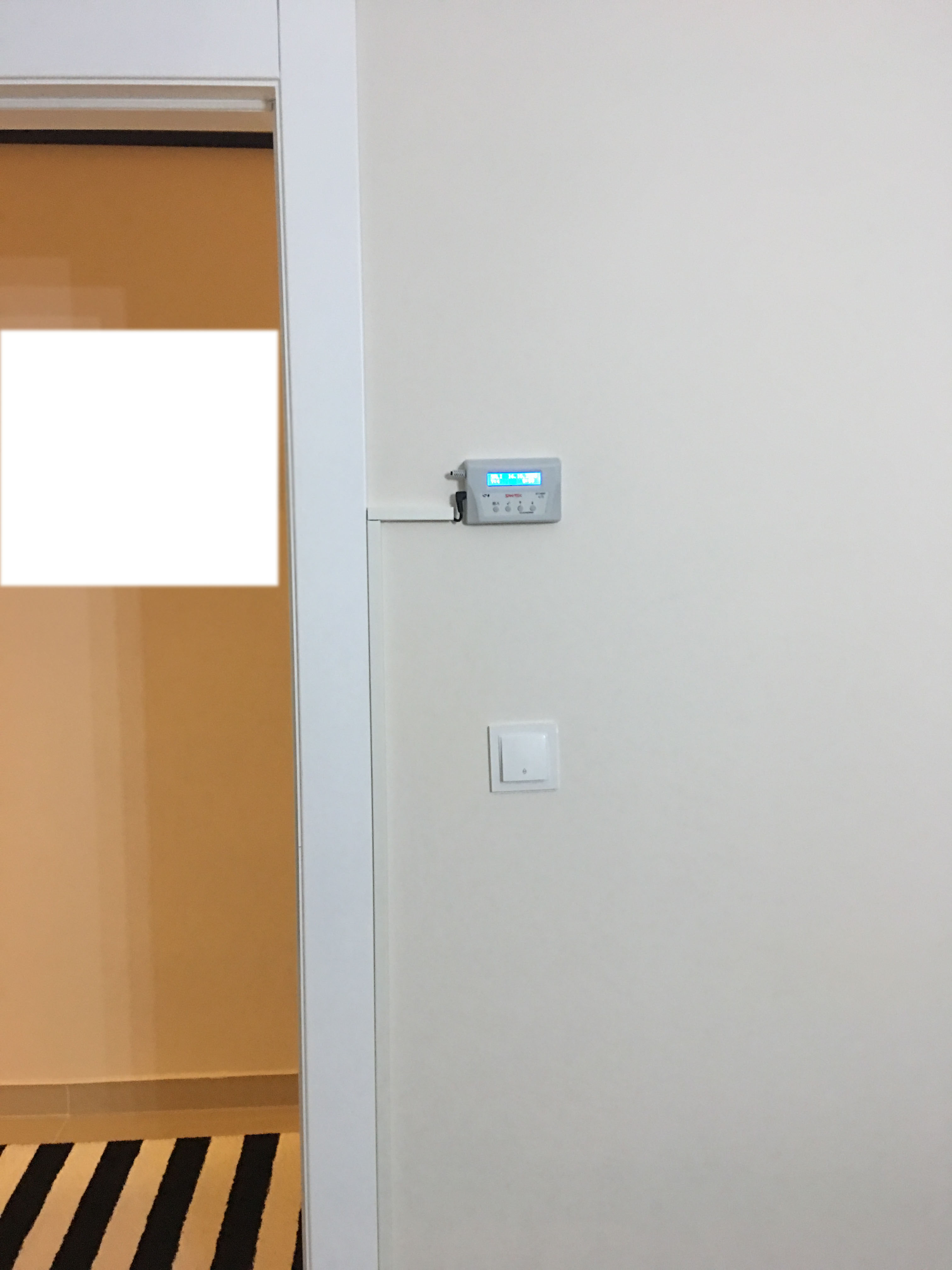

Ot’nin pozisyonunu bilerek seçtim. Yoksa prize yakın daha kolay noktalar vardı.
Koridorlarda da petek mevcut. Sadece oda sıcaklığı değil, aradan gelebilecek hava sirkülasyonunu da dikkate almasını istedim.
Şu an salonda san-tek öncesinde almış olduğum bir dijital termometre var, iç-dış sıcaklık gösteren. San-tek bir tık daha yüksek gösteriyor diyeyim. Dijital olan dış duvara asılı.
Yani kısacası problem yok.
Bu mesajda bahsedilenler: @myctapha

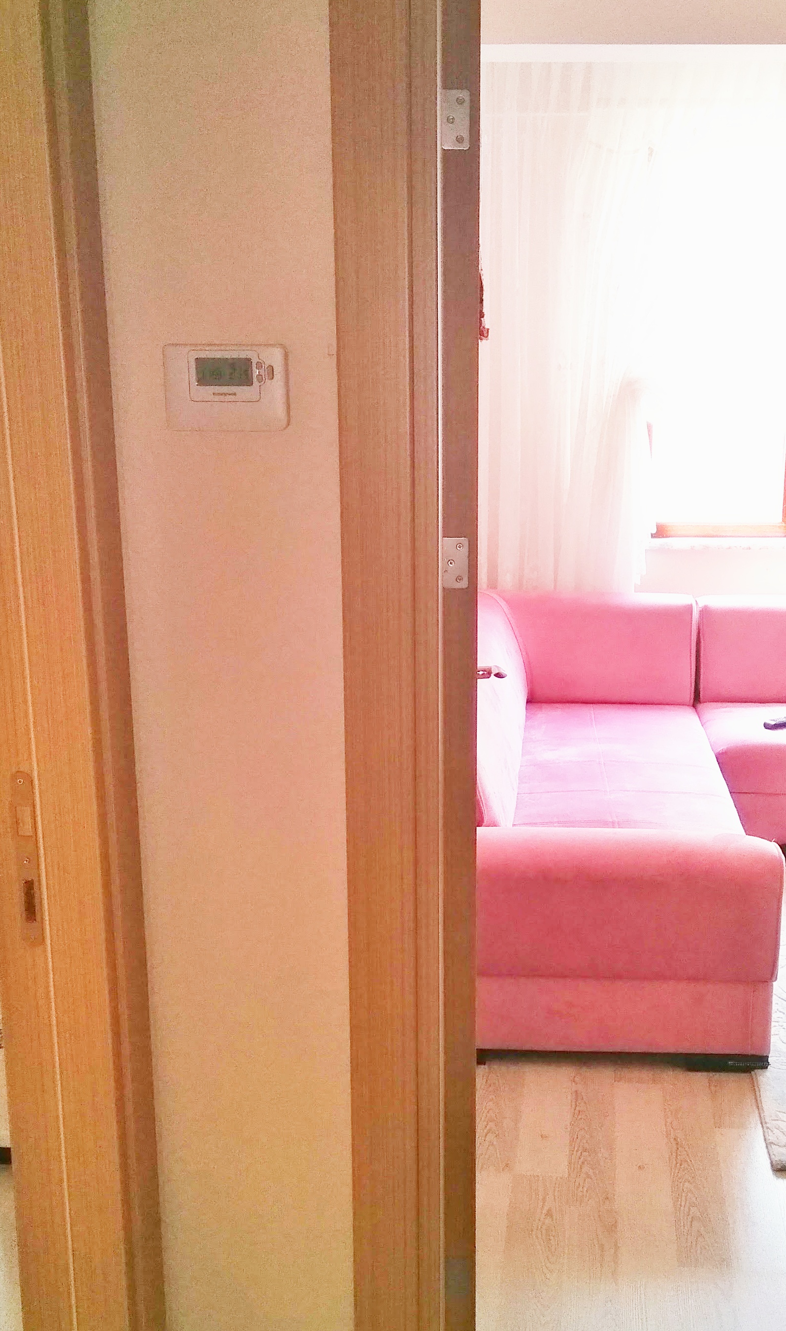

Bendeki Honeywell CMT727'nin konumuda bu;
