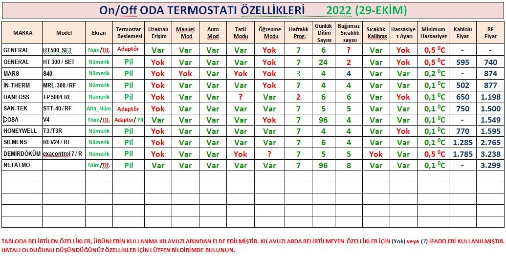

Herkese selamlar. Cumhuriyet bayramımız kutlu olsun. Sezon başı termostat piyasasında inceleyebildiğim ürünlerin özellik ve fiyatlarını güncelleyeyim. Ilık bir kış geçirmemizi dilerim. < Resime gitmek için tıklayın > |

Cihazı ekim sonu aldım (2017), elime ulaştı paketleme çok güzel bence profesyonel,
Bağlantısını yaptım, paketin içerisine her şey düşünülmüş konulmuş, eksiksiz ve sorunsuz bir şekilde bağlantıyı yapıp çalıştırdım. Şuan çok yeni ama ilerleyen zamanlarda burada paylaşımlar yapacağım.
Neden aldım / Tavsiyeler
Ürünü almadan önce çok araştırdım neredeyse 7-8 ay, birçok verilmiş karardan geri döndüm.
Benim önceliğim fiyattı ilk etapta ama bu işe en az 200/250 TL harcamam gerektiğini gördüm.
Ve genel olarak söylenen 0.1/0.2 derece hassasiyete sahip cihazlara bakın şeklinde idi.
Zaten bu cihazlar belli;
Honeywell CMT727 (Bana göre pahalı)
Siemens REV24RF (Gerçekten pahalı)
Cosa Kombi Paketi (İnternet şart ve ekran yok)
Mesela ilk başlarda;
DemirDöküm RF 6001 Oda Termostatı almaya karar verdim benim için program önemli değildi ancak cihazın bir işe yaramadığını, çok şikayetler olduğunu gördüm ve vazgeçtim.
General Markası da bana biraz pahalı geliyordu ve ikinci eli çoktu buda bende ön yargı oluşturdu, kullanıp da memnun olan çoktur belki bilemiyorum, ki zaten hassasiyet durumu da biraz karışık kullanıcılar başka marka başka söylüyor.
Intherm MRL300RF, en son buna karar verdim yerli üretim dedim hassasiyet vs. her şey ok açıkçası indirim bekledim derken birkaç konuda cihazın pekte kullanışlı olmadığını anladım, çekim yada bağlantı sorunları ve sıcaklık algılama gibi sıkıntılar.
Geriye benim için tek seçenek kaldı, aslında cosayı (V3) da düşündüm ama internet olmadan kullanılamıyor ayrıca ev yerden ısıtma olduğu içinde sorun olabiliyormuş ve öğrenme modu olan bir termostat şart olduğundan San-Tek almış bulunduk.
