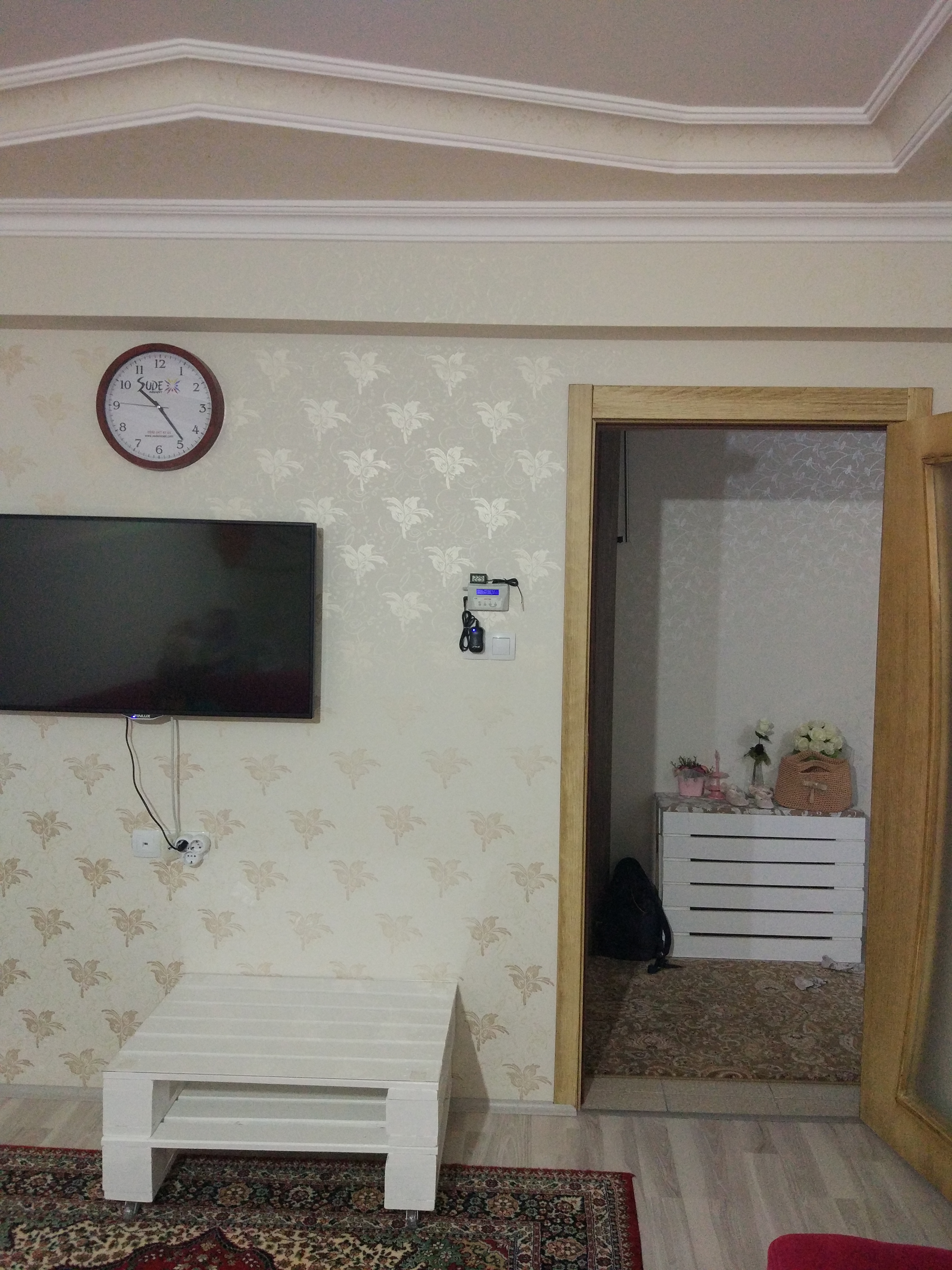

Hocam cihazın konumu aşağıdaki gibi, yerden yükseklik 150 cm san-tek yazısı ile ekranın arasını orta nokta olarak aldım. Beni düşündüren sadece tv nin sıcaklığı etkiler mi ama odada koyacak başka bir alternatif yerim yoktu.

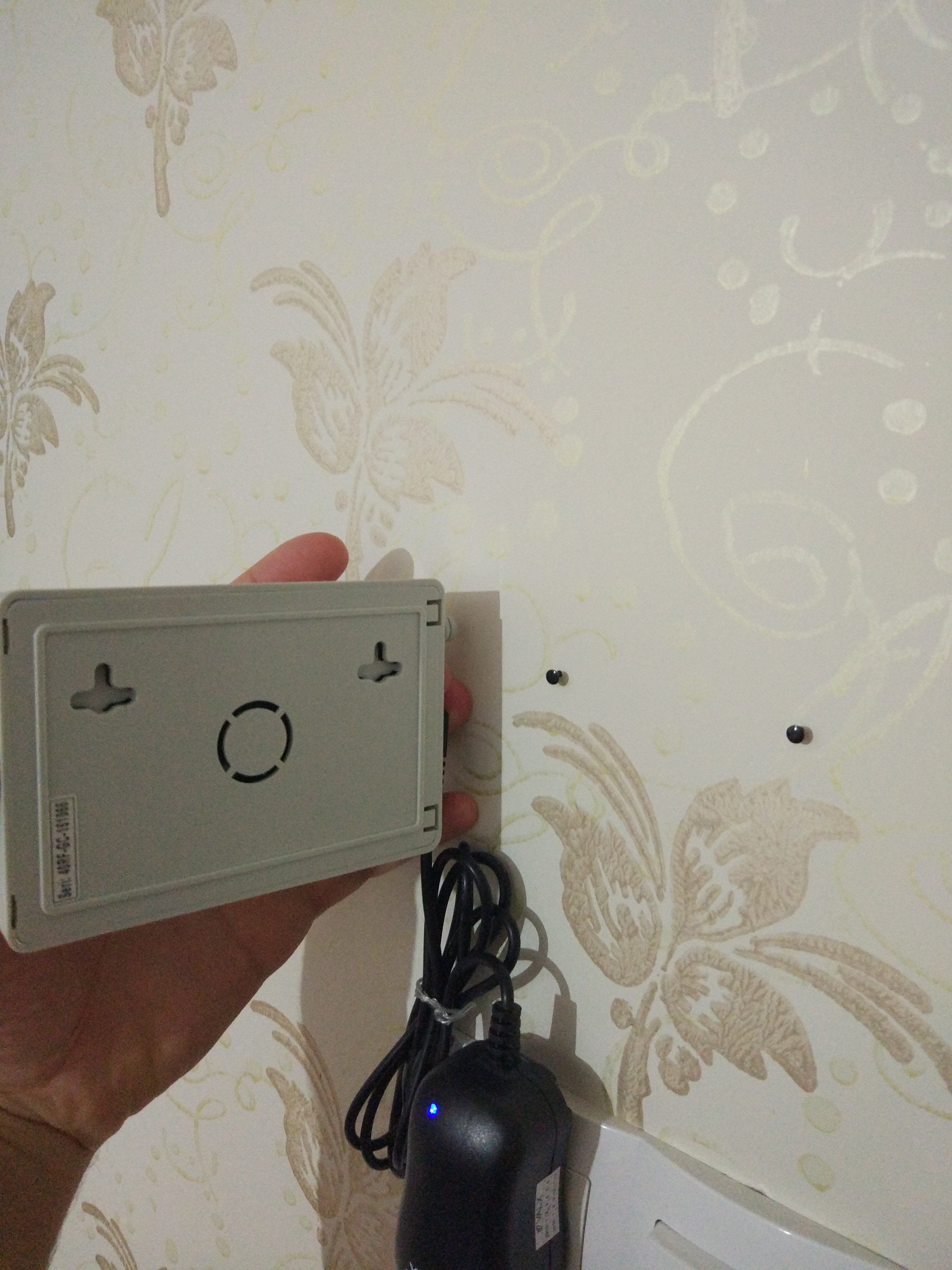

Cihazın montaj çivileri de bunlar çıkarıp alması kolay oluyor.

Hocam odaları tam istediğiniz sıcaklıkta yapmanız çok zor, ancak birbirine yakın olması bile yeterli olacaktır.
1 derece fark olabilir ama üzeri olmaması için çaba gösterin, bunu da herhangi bir termometre ile yapabilirsiniz.
Her oda 15 er dakika boyunca ölçüm yapın yeterli olur, ben tam olarak cihazdan memnunum ama tabi soğuklar tam başlamadı.

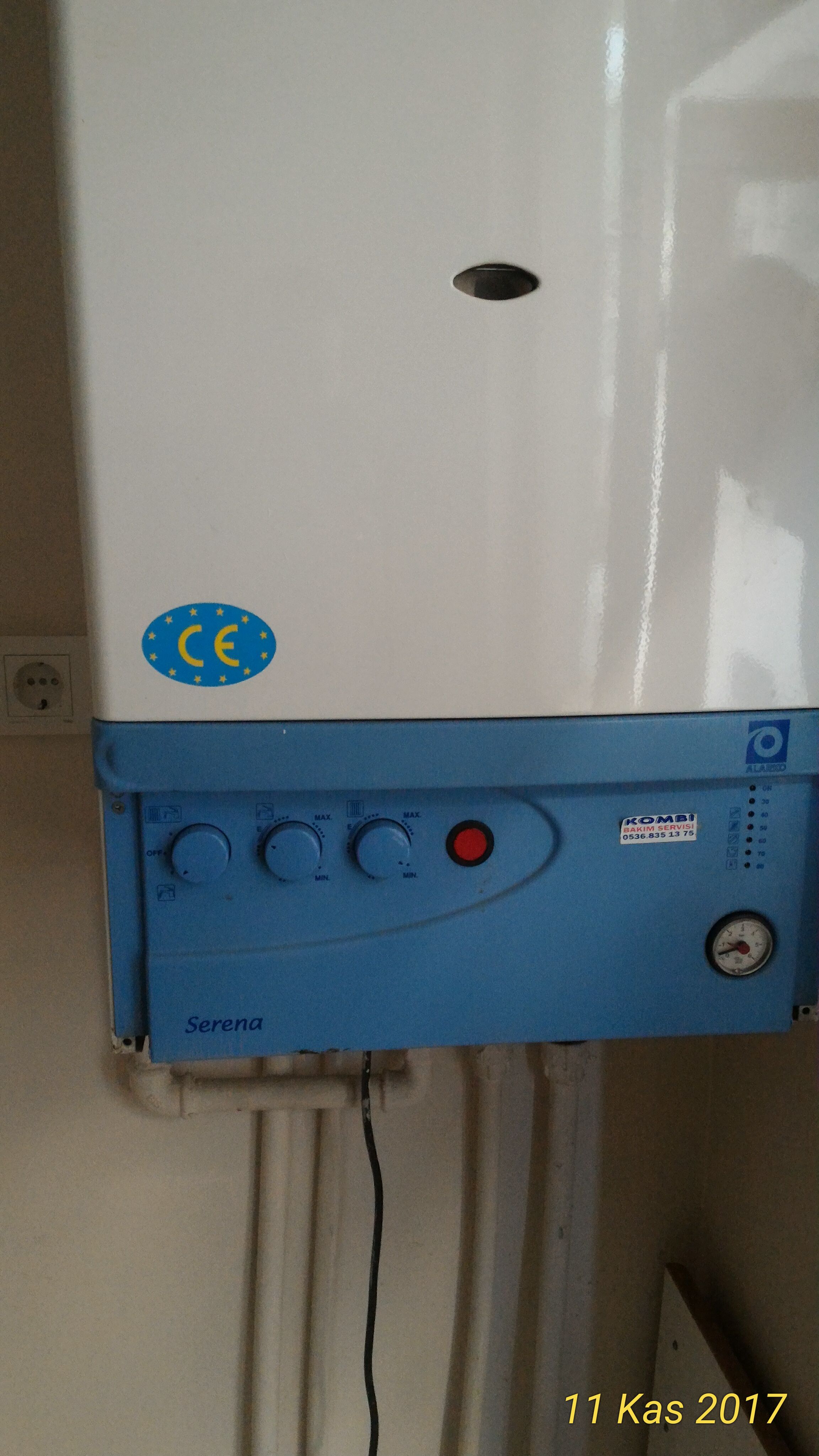

Merhaba arkasaslar yeni eve tasindik evde resmini koydigum bu kombi var. Bu termostat buna omurmu
8 yıl (2812 mesaj)
Alarko serena nın eski modeli 1998 üretimi.
Yeni modellerine ot takıldığına göre buna da takılabilir.
Ancak bu tür eski kombilerde genleşme tankı sıkıntısı olabilir.
Normal kullanımda bunu pek fark etmezsiniz.
Çünkü ot siz kullanımda kombi devreye girer çıkar. Su basıncı çok fazla oynamaz.
Eğer hava tankı problemi varsa ot li çalışmada yüksek sıcaklıkta çalışacağından (65C) basınç aşırı yükselip emniyet valfinden su atabilir.
Soğuduğunda da basınç düşük hatası verebilir.
Öncelikle kombinin bakımını yaptırıp, hava tankı problemi olup olmadığını belirleyin.
Gelen servis de ot takılıp takılamadığını net olarak söyleyecektir.
Daha sonra ot arayışına girmenizi tavsiye ederim.
