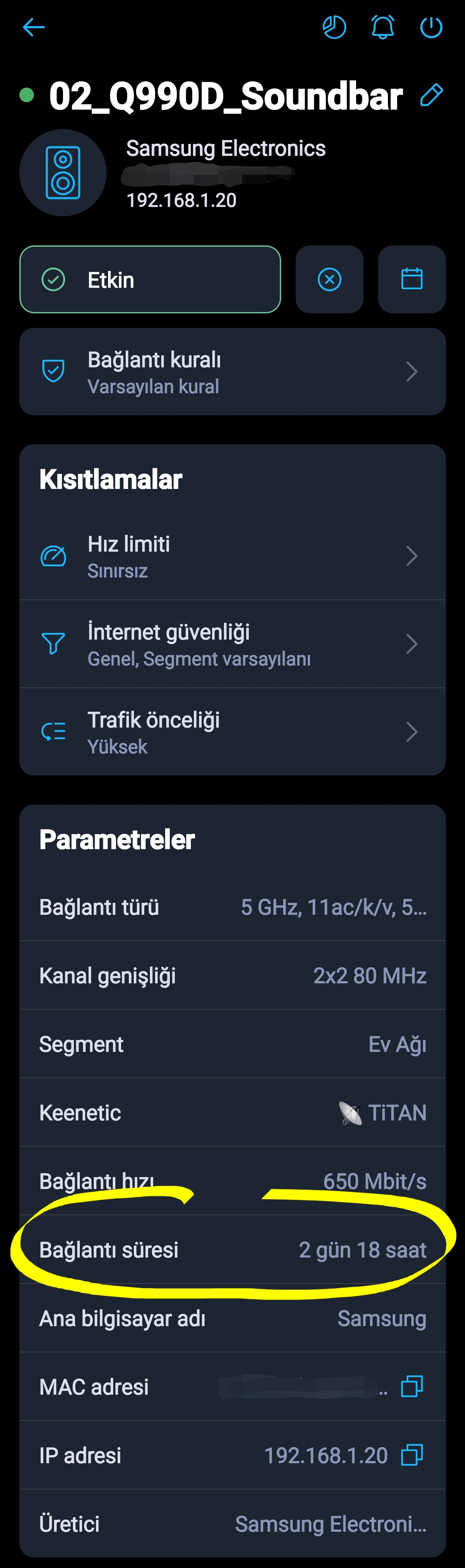

(Yaklaşık) 3 gündür bağlantı sorunu yaşamadım; sorunu çözmüşler sanırım. < Resime gitmek için tıklayın > |

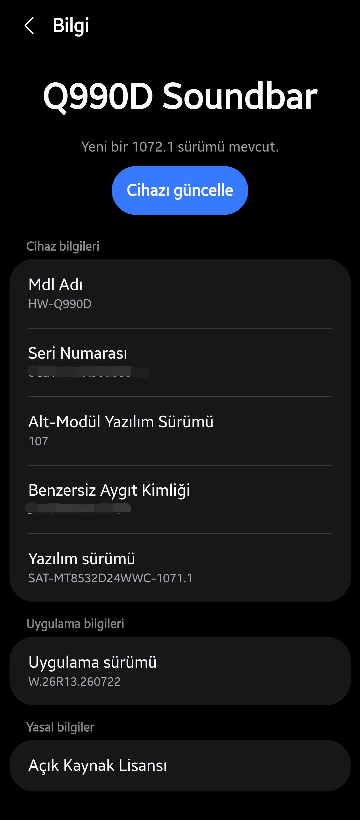

| 1072.1 yazıyor bende, bu eski sürüm mü oluyor o zaman? |
Aaa, bu yeni... Samsung Türkiye resmi web sitesinde bile gözükmeyen yeni bir güncelleme OTA'ya düşmüş. Yapalım güncellemeyi ama testi sabaha kalacak... < Resime gitmek için tıklayın > |
| Ota ya webden önce düşmesi garip olmuş:) Bir sıkıntı var mı hocam? bende yok şimdidlik. |
| Yok şu anlık bir sıkıntı... |
