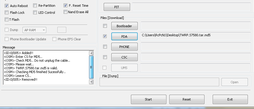

Arkadaslar lutfen yardim edin kafayi siyirmak uzereyim artik.....!!!!!
Cihazim trend plus (s7580) daha once ne root ne rom ne recovery hic birse yiklenemedi. Fabrika cikisi neyse oyle yani.
Bu romu yuklemek icin ise koyuldum ve anlattiklarinizi adim adim uyguladim. Ancak ne yaptiysam olmuyor. En guncel dosyalari da konunun sinundaki linklerden indirdim denedim ama yine olmur. Yaptiklarim tam olarak sunlar;
Samsung pc usb driverlarini kurdum
Odin indirdim
Hem cwm hem twrp indirip ikisini de yukledim telefona
Sorunsa su;
Odin ile cwm recovery yuklenmiyordu, Binary is invalid haatasi aliyordum odin uzerinde. Bende cwm dosyasinin sonundaki .md5 kismini silerek yukledlm telefona. .md5 kismini silince odin hata vermeden yukluyor. Yesil renkli pass yazisi da cikiyor. Ancak recovery moduna girdigimde cwm recovery degil normal stock recovery aciliyor.
Twrp ile de denedim. Odin hic bir hata vermeden twrp yi cihaza yukluyor. Yesil renkli pass yazisi da cikiyor. Ancak yine recoverey girdigimde yine normal recovery aciliyor....
Yani her iki recovery yi de odin ile yukluyorum hata almadan. Yukleme tamamlanmis gibi yexil pass yazisi da cikiyor ama recovery e girdigimde sanki hic yuklenmemis gibi normal recovery mod aciliyor. Defalarca denedim. Onlarca yazi okudum ve onlarca video izledim. Onlar da ayni benim gibi yapiyorlar ama onlarda oluyor bende olmuyor. Gunlerdir bununla ugrasiyorum. Hic bir hata almadan odin ile telefona yukleme yaoiyorum ama recovery girince yuklenmemis gibi normal recovery aciliyor....
Arkadaslar bir el atin halledelim su isi. Yardimlarinizi bekliyorum.
Tesekkurler
@Yagami Light 61 Stock rom açılırken stock recoveryi tekrar yüklüyor. Bu yüzden odin recoveryi yükledikten hemen sonra ses açma power home tuşlarına basılı tutarak recoverye girip ROMu yüklemeniz gerekiyor.Olmazsa;
Odin recoveryi yükledikten sonra samsung galaxy trend plus yazısı gelir gelmez bataryayı çıkarın.(Erken çıkarırsanız telefon hardbrick olabilir)Sonra takıp telefonu recovery modunda başlstın ve ROMu yükleyin. (Bu işlemleri yaparken telefonu recovery ve download modu dışında hiçbir şekilde açmayın. Yoksa tekrar stock recovery yüklenir.) Odin md5 ile ilgili hata veriyorsa indirdiğiniz recovery dosyasında sorun vardır. Tekrar indirin. CWM artık desteklenmiyor. Onun yerine TWRP kullanın.

Hocam çok teşekkür ederim günlerdir uğraşıyodum sayenizde tek denemede hallettim....
Aslında bu recovery e giremeyen başkaları da olabileceğinden sizin anlatımınızı konunun ilk mesajına eklemek yararlı olabileceğini düşünüyorum.

Konu sahibi arkadasin verdigi linkten TWRP indir. Odin ile cihaza yuklemeden once odin uzerinden otomatik restart ile ilgili tiki kaldir, yukleme bitince cihaz otomatik restart atmasin yani. Sonra odin ile twrp yuklemeyi baslat. Bittiginde odin uzerinde yesil kutu icerisinde pass yazisi ciktiginda yukleme basarili demektir. Cihazi kapatmadan usb kabluyo cikar. Cihaz acik durumda iken Ses acma + power tuslarina basili tut ve twrp recovery ekeani gelene kadar birakma. Bu sekilde twrp ekranina girmis olacaksin. Sonra da romu yukle.
Ben bu sekilde yaptim oldu. Cokta memnunun cihaz resmen ucusa gecti. Emegi gecenlere birkez daha tesekkurler
