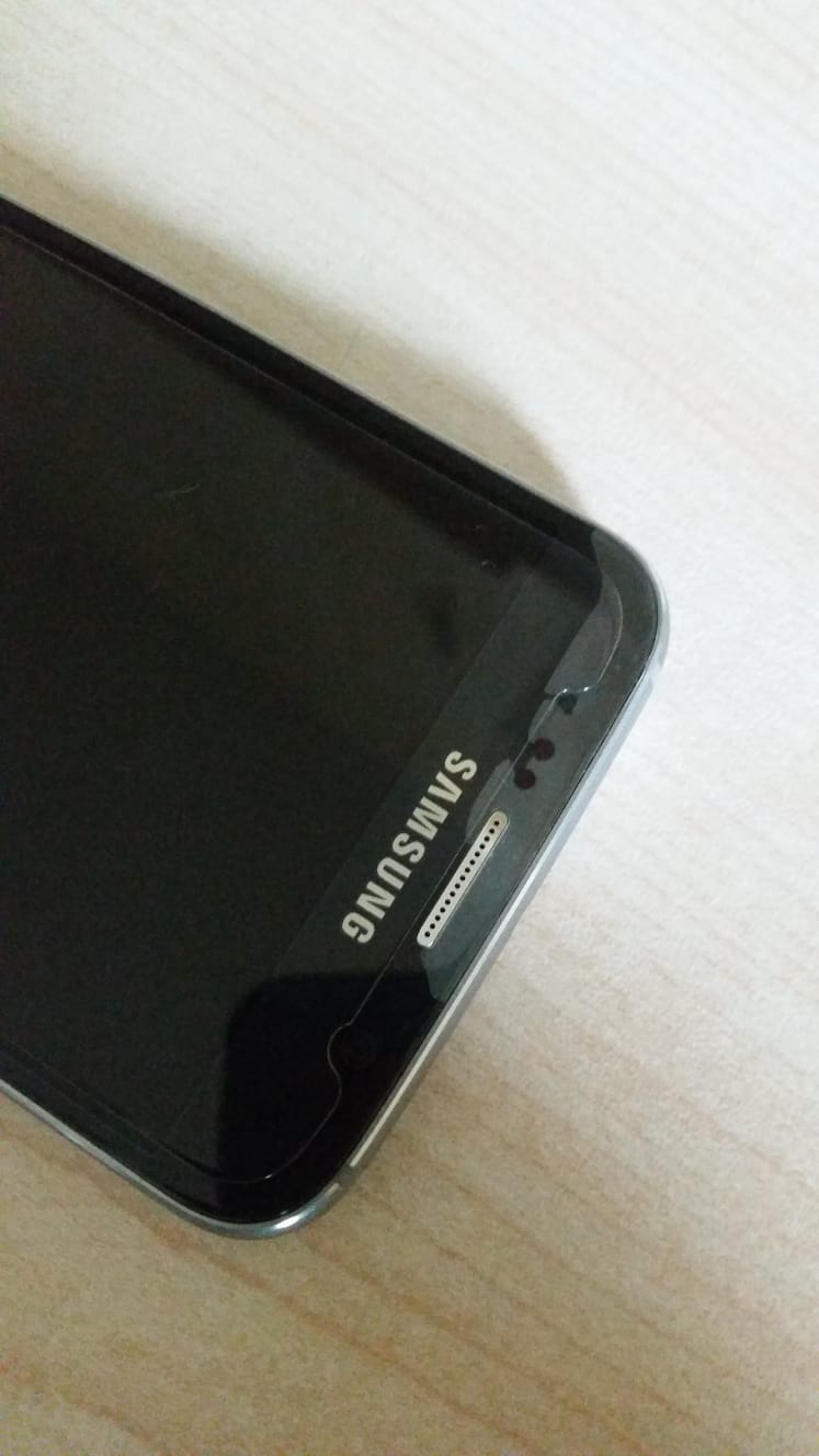

Merhaba arkadaslar az once s6 telefonumu ranzanin ustunden dusurmem sonucu sacma sapan bisey oldu.Galiba ekranin icine hava girdi anlamadim.Ne yapmam gerek?Bu bolge ileride daha cok buyur mu yoksa boyle kullanabilir miyim?

ekran koruyucudan dolayı öyle görünüyor bence

Bende de yaklaşık 5 ay önce düşme sonucu sol alt köşe böyle oldu. Benim teldeki kabarcık biraz daha küçük boyutta, olduğu gibi kaldı , ysni büyümedi.Hala kullanıyorum. Ekran görüntüsünü hiç etkilemedi.

Insallah benim de oyle olur hocam tesekkurler

telefonun bataryasını değiştirmek için ikinci kez söktüğümde alt sağ ve sol köşe böyle oldu bende de. telefonu söktüğüm için bunu sebebini gözümle gördüm. ekran camının arkasındaki o siyah tabaka ince bi naylonsu kağıt. telefonu tekrar söktüğüm zaman uhuyla yapıştırıp o boşluğu kapatacağım. 3 ay kadar oldu hiç yürümedi ama görüntü can sıkıcı.
