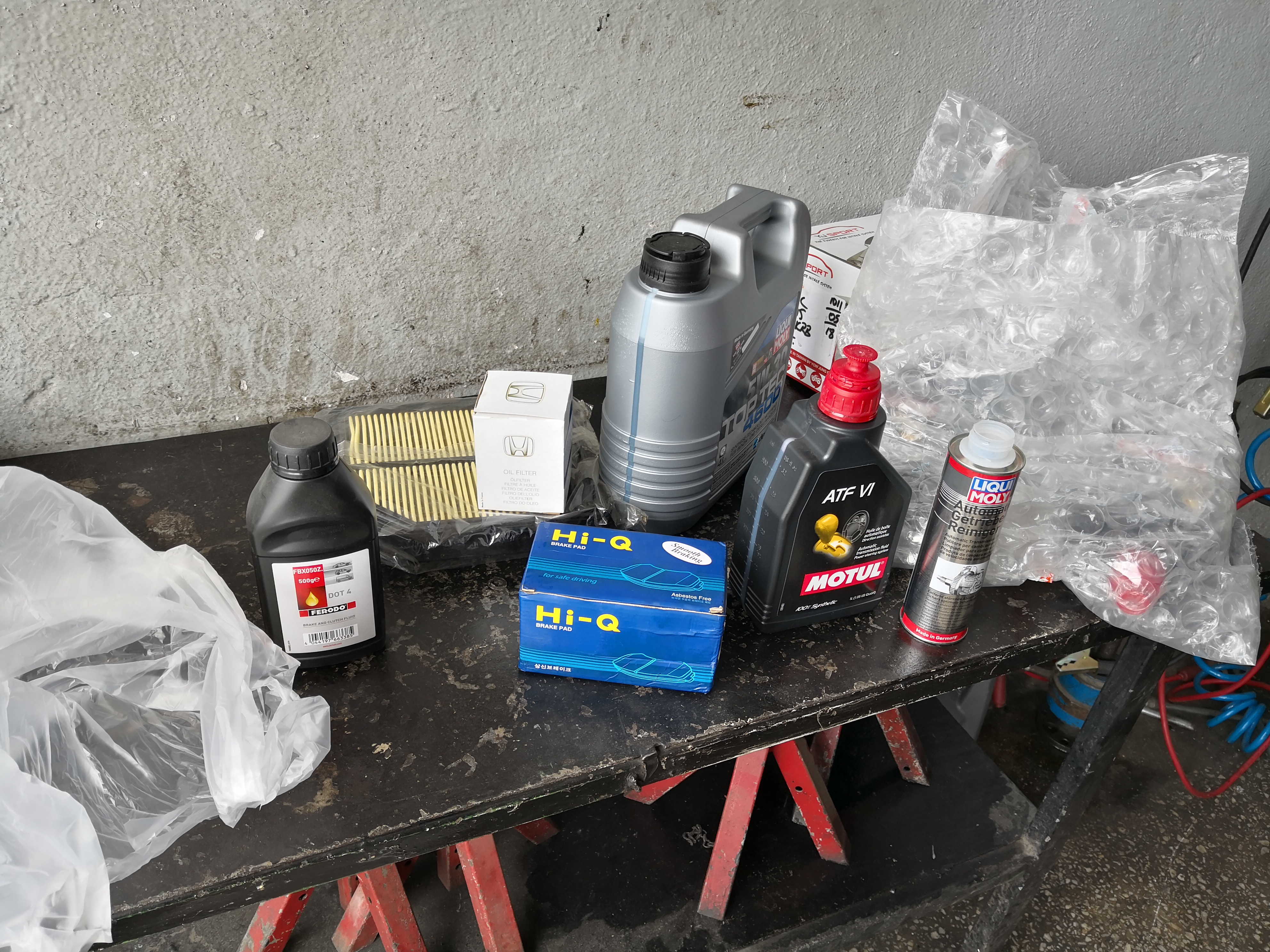

Merhaba, aracımla çok şükür sorunsuz bir 10000 daha devirdim. Bakım zamanımız geldi bir de km'si geldiği için otomatik şanzıman yağını da değiştirmek gerekiyordu. Akıncı Garage'dan Hamza Usta her zamanki gibi halletti sağolsun. Bakımla ilgili bilgi vereyim. Her zamanki gibi hava ve yağ filtresi ile karter ve şanzıman yağ pullarını servisten aldım. 142 lira tuttu. Hava 82,yağ da 42 olmuş. Döviz kurundaki artış zam olarak yansımış malesef.
Yağ olarak yine 0w30 mobil kullanacaktım,hepsiburada'dan sipariş ettim. Aynı gün kargo diyordu, 10 günde gönderemediler. Ben de başka bir şey deneyeyim dedim. İlk olarak 0w-20 sonraları da 0w-30 kullanmıştım, şimdi de 5w30'a geçtim. Almanya Üretimi Liqui Moly Top tec 4600 aldım. Normalde honda'lar için top tec 4300 tavsiye ediliyor. Onun 4 litreliği yoktu. Hem de 4600'ün hths değeri daha yüksek. Zaten API SN ve Acea A3 onayları da var. LPG için tavsiye edilen bir yağ ve HTHS değeri 3,5 olduğu için tercih ettim. İlk izlenimim yumuşak ve sessiz çalıştırdığı yönünde. Zamanla anlarım. Ona göre devam ya da değişim deriz.https://products.liqui-moly.com/top-tec-4600-5w-30-2.html
Şanzıman yağı değişecekti. Piyasada bulabileceğimiz ve Honda'nın ATF DW1, ATF-Z1 onayına sahip yağlar:
-Honda orjinal serviste satılanlar,
-Liqui Moly ATF Top Tec 1800,
-Eneos Eco-ATF,
-Motul ATF VI ve Multi ATF. Bu yağlar arasında seçim yapmam gerekiyordu. %100 sentetik olduğu için motul'u seçtim. Fiyatlar 40-50 tl/lt arası değişiyor. Değişim öncesinde Hamza'nın önerisi üzerine liqui moly şanzıman temizleyici koyduk. 10 dk çalıştırdıktan sonra yağını değiştirdik. Zaten herhangi bir şikayetim yoktu;ancak birinci ve ikinci vites arası biraz daha yumuşadı gibi.https://www.motul.com/tr/tr/products/atf-vi
Ön disk ve balatalarımı 23 bin km önce brembo'larla değiştirmiştim. Önler ses yapıyordu, değiştirmek istedim. Ferodo alacaktım ama tedarik gecikti. Daha önce başka aracımızda denediğimiz ve oldukça memnun kaldığımız Sangsin Hi-Q balata aldım. Ses kesildi hemen. Yeni yeni oturuyor, 3-5 bin km sonra tam görüşlerimi yazarım. Kore üretimi,seramik katkılı bence güzel bir balata. TRW alternatifi vardı, daha önceden başka aracımda kullanmıştım. Sert geldiği için tercih etmedim. http://www.sangsin.com/eng/product/introduce/car
Zamanı geldiği için fren hidroliğini değiştirdik. 2 litre de oraya dot 4 koyduk. Hidrolik alırken yeni tarihli olmasına dikkat edin. Mobil 1 hidroliğin 3 yıl ömrü var. Dot 4,4.1 ya da dot 5.1 koyabilirsiniz.

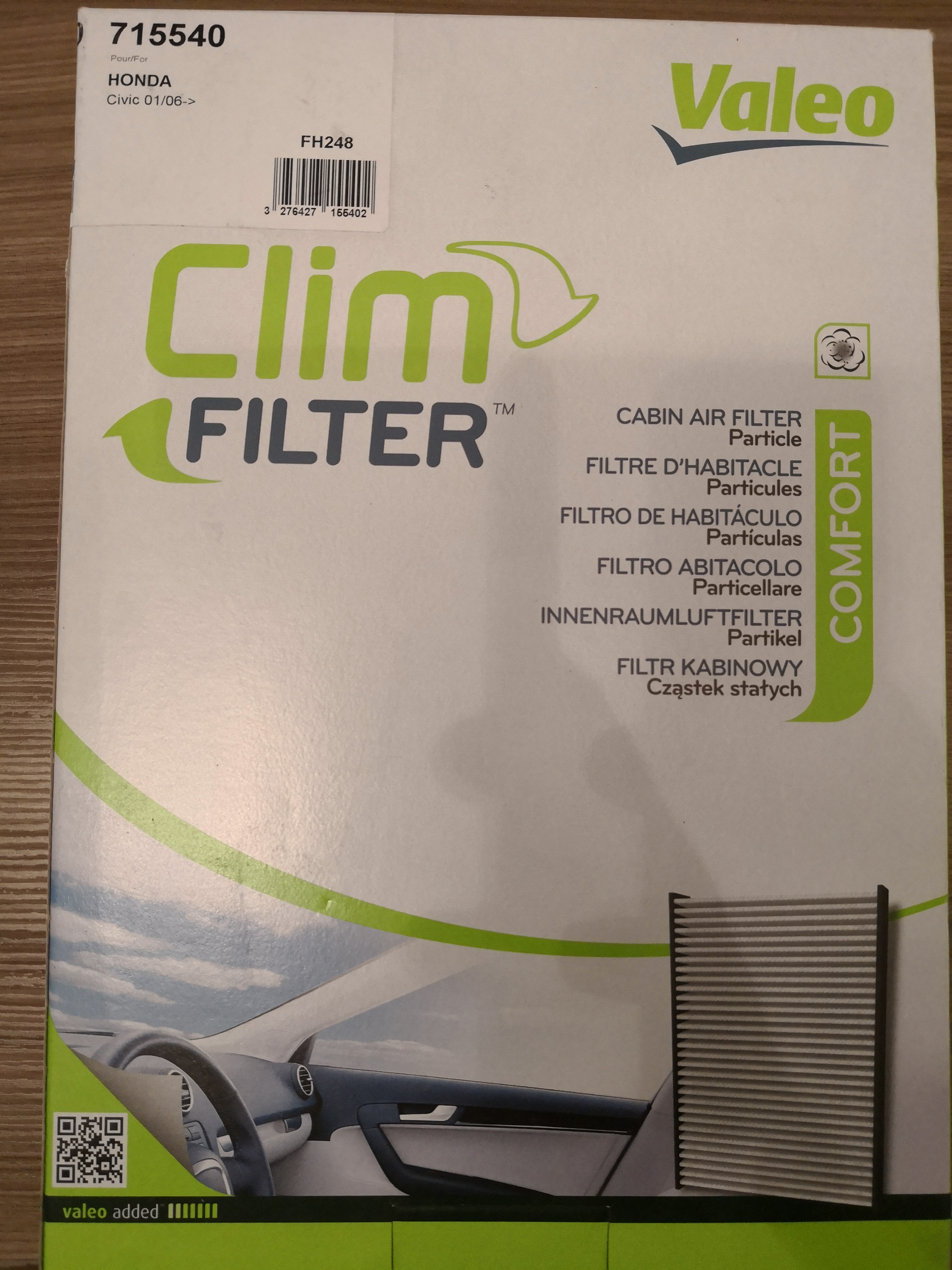

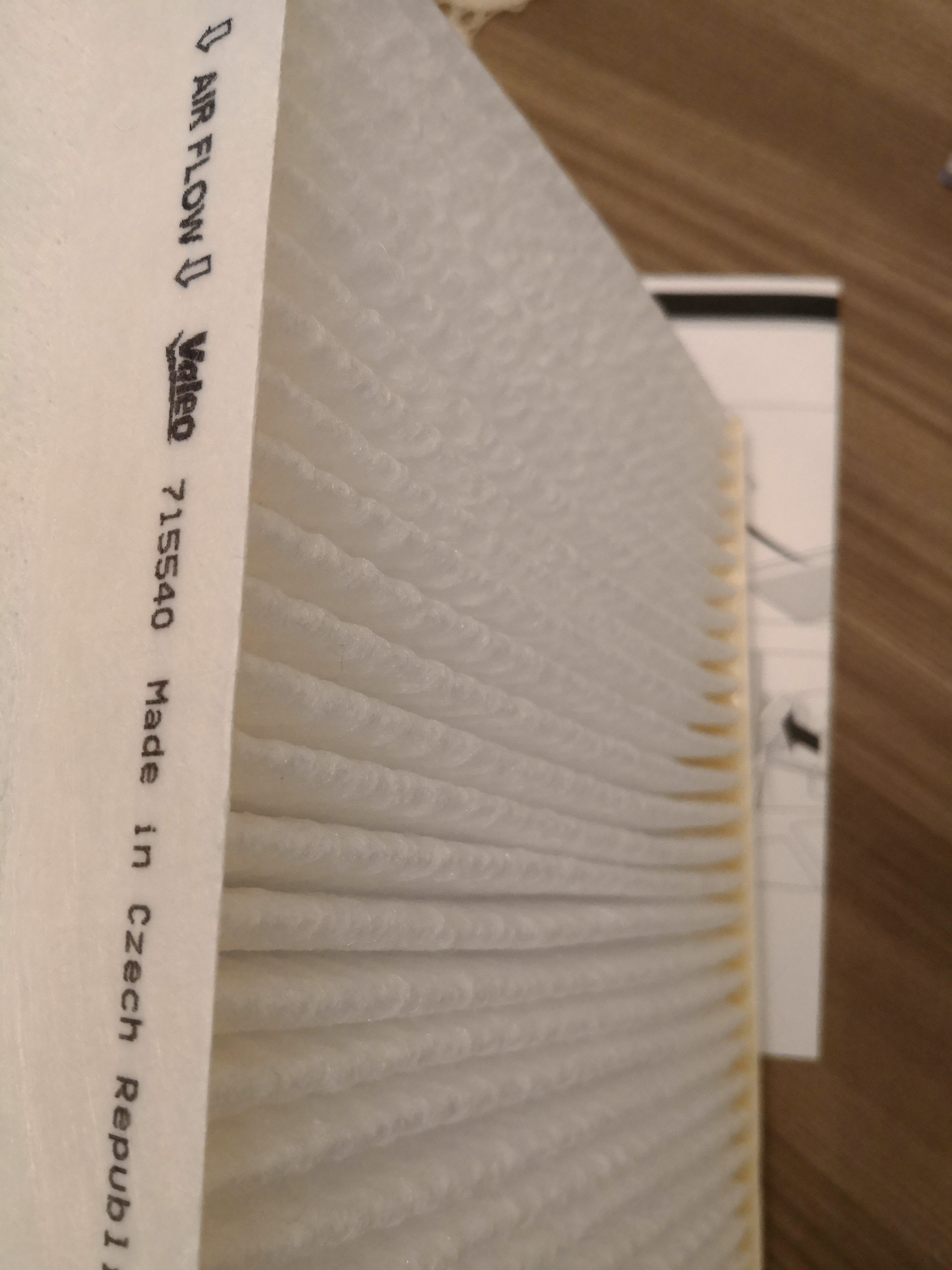

Polen filtresi için klimayı temizleyip öyle takmak istedim. Orjinal filtreyi yeterince iyi bulmuyorum. Araştırdım, bu sefer de valeo'yu deneyeyim dedim. İyi ki de almışım, orjinalinden daha kaliteli ve %50 daha ucuz. Valeo 715540 kodlu polen filtresini değiştirdim. Liqui Moly marka klima fresh ve klima sistem temizleme spreyi kullandım.Polen filtresini çıkardıktan sonra basınçlı hava ile temizledim içerisini, ardından talimata uygun şekilde evaporatörü kuruttuktan özel solüsyonla yıkadım, kuruduktan sonra da hem evaporatör hem havalandırma kanalları için olan temizleyiciyi kullandım. İşlemleri tamamlayıp, polen filtresini taktım ve kokumu astım. Mis gibi oldu.http://www.liquimolyturkey.com/klima-fresh-klima-bombasi-spreyi-150-ml-4065http://www.liquimolyturkey.com/klima-sistem-temizleyici-sprey-250-ml-4087
Bir bakım zamanımız da böylece geçti.Herkese kazasız belasız günler.
