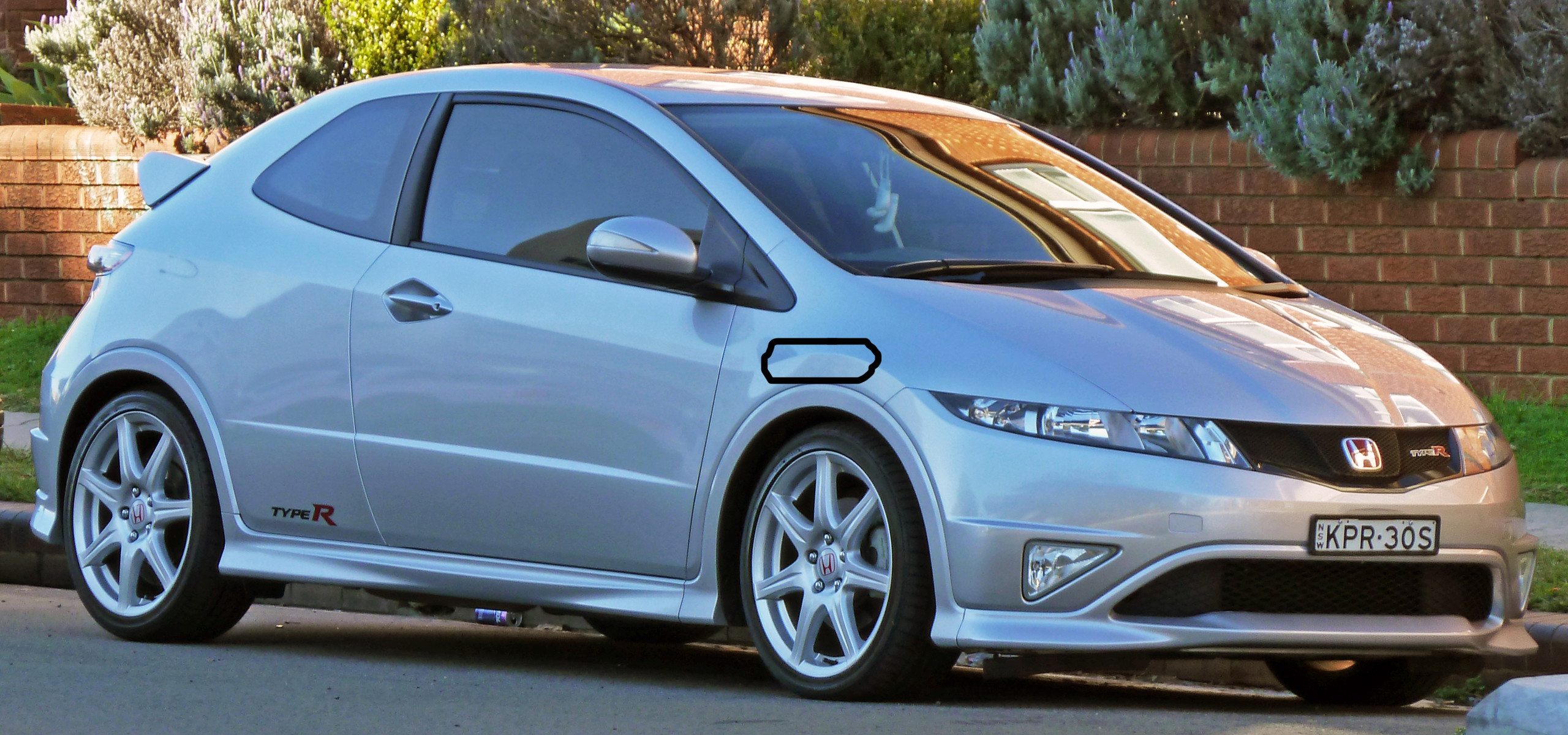

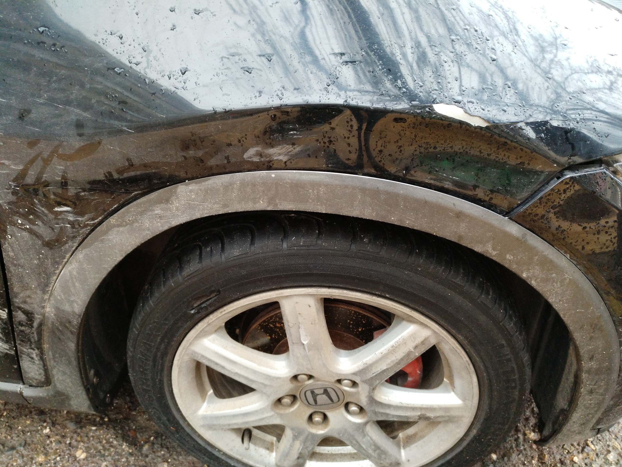

Arkadaşlar bugün bir kaza geçirdim bilgisi olan arkadaşlardan yardım almak istiyorum
Resim atıyorum resim temsilidir resimde işaretli olan yer çatladı yandan çarptılar o parça tahmini ne kadardır ?
aracım siyah 2008 civic hb'dir.

Çamurluk? Komple çamurluk çok paradır. Kaportacı onu macunlayıp boyar. Oranın resmini atabilir misiniz?

cok para degil 200liraya satiliyor geçmiş olsun

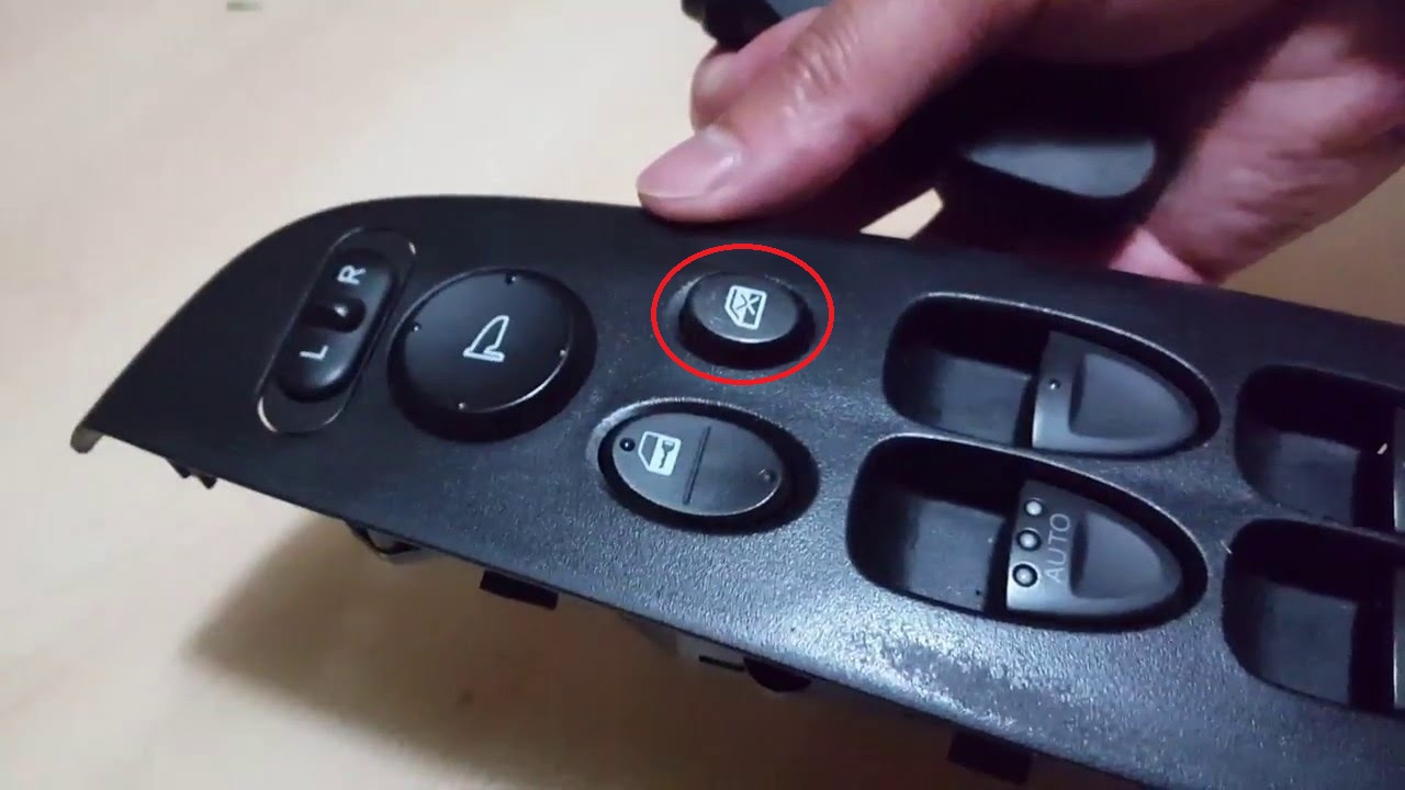

Merhaba arkadaşlar.
Sağ ön kapı camı inip kalkmıyor. Bi kez kapattım öyle kaldı. Neden olabilir. Bide bana bu iş neye malolur Bu ay bandrol sigorta kasko ve muayene beni baya yıprattı da

Merhaba,
Sürücü tarafındaki cam açma düğmelerinin yanında bir cam kilitleme düğmesi var. Belki yanlışlıkla ona başmıssınızdır. O düğmeye tekrar basıp kiliti açın ve sağ camı açmayı ondan sonra deneyin.
Belki hiçbir arıza yoktur, sadece bu dediğimden olmuş olabilir.
