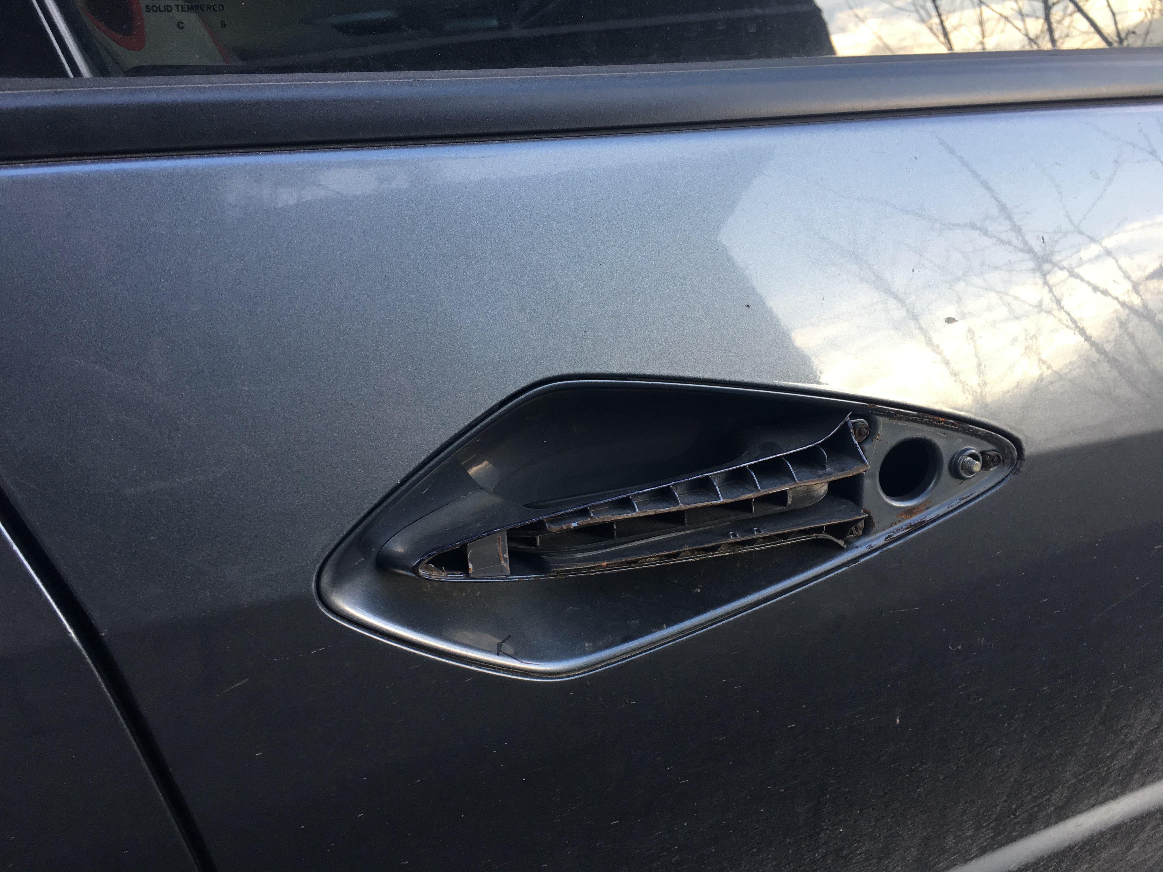

Merhabalar,
2006 model FK2 1,8 ishift civic HB sahibiyim aracımı alalı 1 sene oldu. Bir yıldır da okuyucu olarak da olsa forumu takip ediyorum. Verdiğiniz bilgiler için teşekkür ederim.
Araçla ilgili bazı problemlerim oldu bir kısmını çözdüm. Yaşadığım yerden dolayı iyi usta bulmakta ve yedek parça bulmakta zorluk çekiyorum açıkçası. sizden yardım isteyeceğim konu:
sağ ön kapı kolu dış tutamağı ve kilidine(şoför kapısı değil diğer ön kapı:) ) ihtiyacım var kendi imkanlarım ile bulamadım nerden temin edebilirim ve fiyatı nedir(çıkma ya da yan sanayi de olabilir), yardımcı olabilirseniz memnun olurum.
Şu anki halinin fotolarını atıyorum.< Resime gitmek için tıklayın >
Şimdiden teşekkür ederim.

Selamlar,
Aşağıdaki linkte var sanırım. Ama güncel midir değil midir arayıp sormak lazım.
http://www.cinarotomotiv.com.tr/categories/civic-hb-yedek-parca/page:27

V
8 yıl
Teşekkür ederim link için ancak görüştüm, malesef yok ellerinde:(
Bu parça konusu gerçekten zorluyor beni arabamdan çok memnunum ama bu yüzden soğuyorum yavaş yavaş:/
