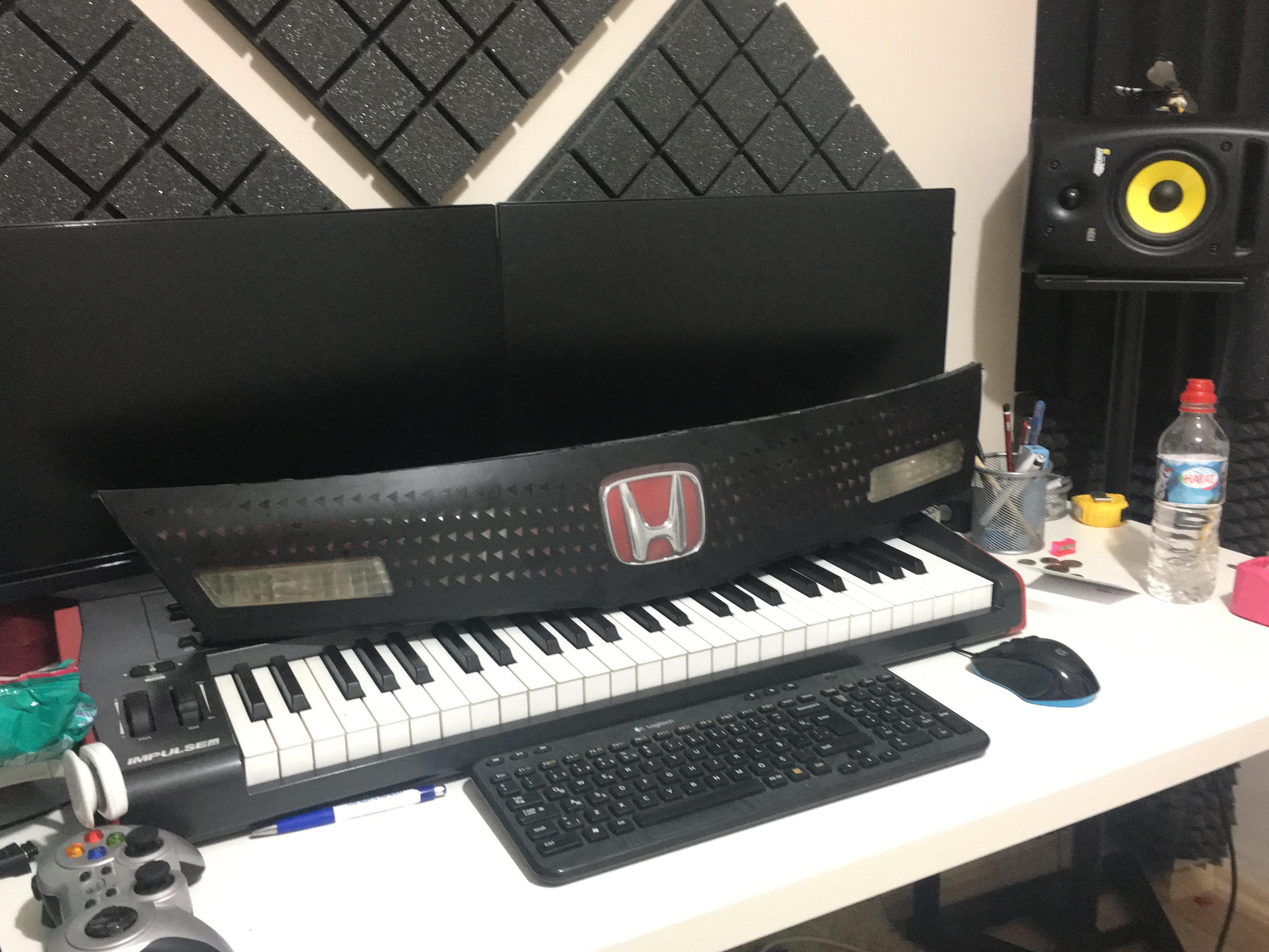

Merhaba elimde arka bagaj reflektor mevcut ilgilenenler bana ulaşabilirler fiyatı çok uygun.
