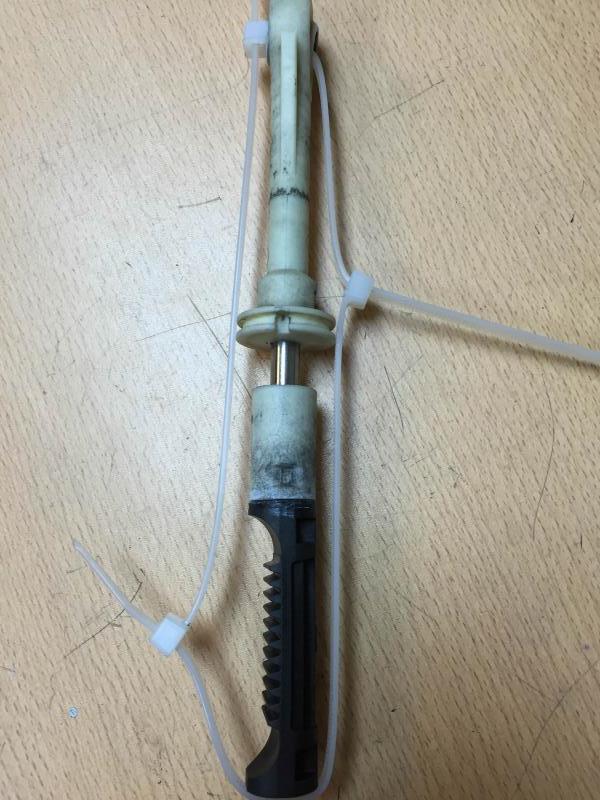

Aktuatör kolu ( i-shift vites değiştiren kol) kırılan olursa Honda Bursa İnallar servisi kırılan parçanın yenisini dışarıda yaptırabiliyor.
Yeni yapılan parça yukarıdaki resimdeki gibi iki parça ( siyah-beyaz parça ) değil tek parça yapılıyor.
Yeni parçanın aynı hatayı yapması önlenmiş.
Başınıza gelirse dışarıya da destek veriyorlarmış.

Merhaba;
Kırılma olayı nasıl oldu bilmiyorum.
Ses falan gelmedi.
Servise bir sorayım bakalım garanti bitti ama, ciddi bir sıkıntı olmadık yerde tekrar kırılır ise orada kalırız.
Kırılan parça ekte siyah ile beyaz olan bölgeden ayrılıyor.
Servis bir şekilde tamir ettiriyormuş.
Komple sistemin değiştirilmesi anlamsız geldi.
Nerede ise arabadan soğudum.
Aynı olay bu konuda, eski mesajlarda bir arkadaşın daha başına gelmiş ve o da dışarda kırılan parçayı yaptırmıştı, yalnız tam aynı parça olmayabilir..
Gerçi artık siz de yaptırmışsınız, yenisini almamışsınız; sorun yok..
