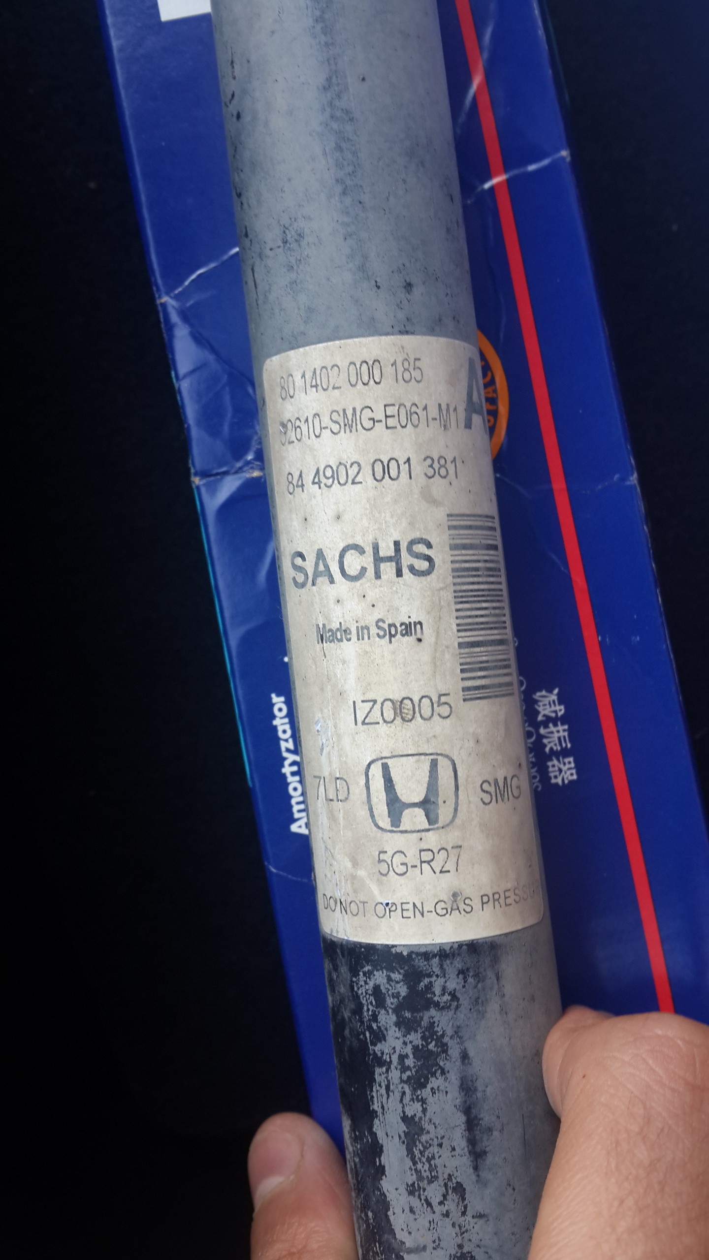

Aracın fabrikasyon amortisör etiket fotoğrafları
