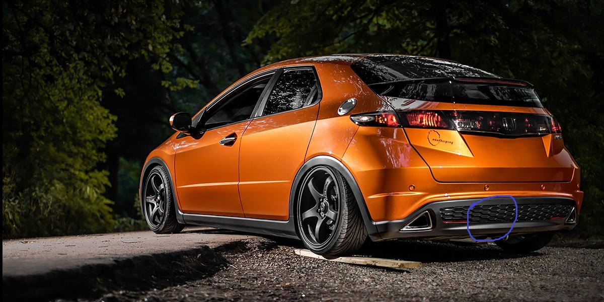

dodikleri plasti dip yapmayı düşünüyorum mavi yuvarlak içine aldığım yerler tampon çıkmadan çıkarmı? basitmidir sökmesi?
