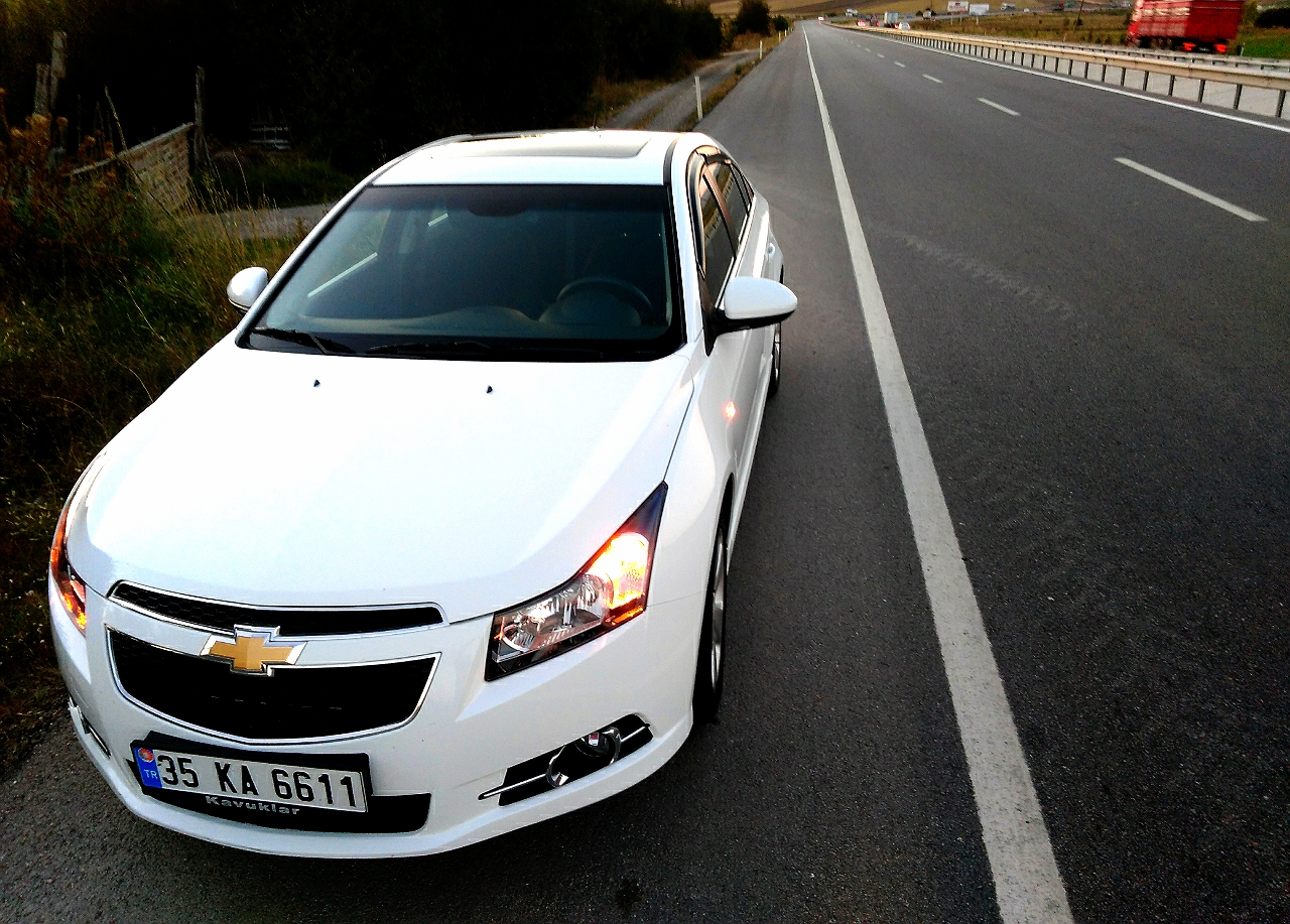

1 aydan fazla (en az 40 gün boyunca) hergün araştırdım. Düşük kmli temiz bir 1.8 bulamadığım için Honda'ya şimdilik veda ettim.
Henüz 13 bin kmde, içinde sıfır kokusuyla, en üst paket full donanımlı chevrolet cruze aldım. WTTC EDİTİON PLUS (17 jant, sunroof, body kit, krom çıtalar vs)
Sadece 38.500 liraya hem de..
Honda'dan sonra konfor çok iyi geldi şahsen..
Sunroof ta çok güzel bir duyguymuş.
Tam 14 yıl aralıksız hep Honda kullandım.
Birgün tekrar Honda formasına döneceğim inşallah, Honda bir tutkudur. Ama yeni jenerasyon modellerde olur artık..
Şimdilik Hoşçakal Honda.. (Arada buraya göz atıyorum tabii )
Yeni yoldaşım Cruze :

Aracınız hayırlı olsun. Kazasız belasız sağlıkla kullanın. Süspansiyon, yakıt , konfor , donanım konusunda Honda'ya göre nasıl ?
10 yıl
Çok teşekkür ederim, sağolun..
Honda'ya göre tek eksisi yakıt sarfiyatı..
Eski HB hondamda nerdeyse bedava geziyor gibiydim.
Bunda yakıt tüketimi daha fazla..
Gerçi LPG takalı 1000 km olmadı henüz.. Zamanla biraz düşecek sarfiyat eminim..
Eski hondam 1.4 idi. Şu an itibarıyla kmde 8 kuruş fazla yakıyor.
Ama konfor olarak, Honda'nın sert süspansiyonlarından sonra çok iyi geldi.
Yol tutuşu olarak ta Honda ile yakın ama 1 tık daha iyi bence..
Honda'daki hemen tüm donanımlar var. Hız sabitleme, yağmur, far sensörü vs vs..
Kısacası oldukça sevdim, memnun kaldım.
