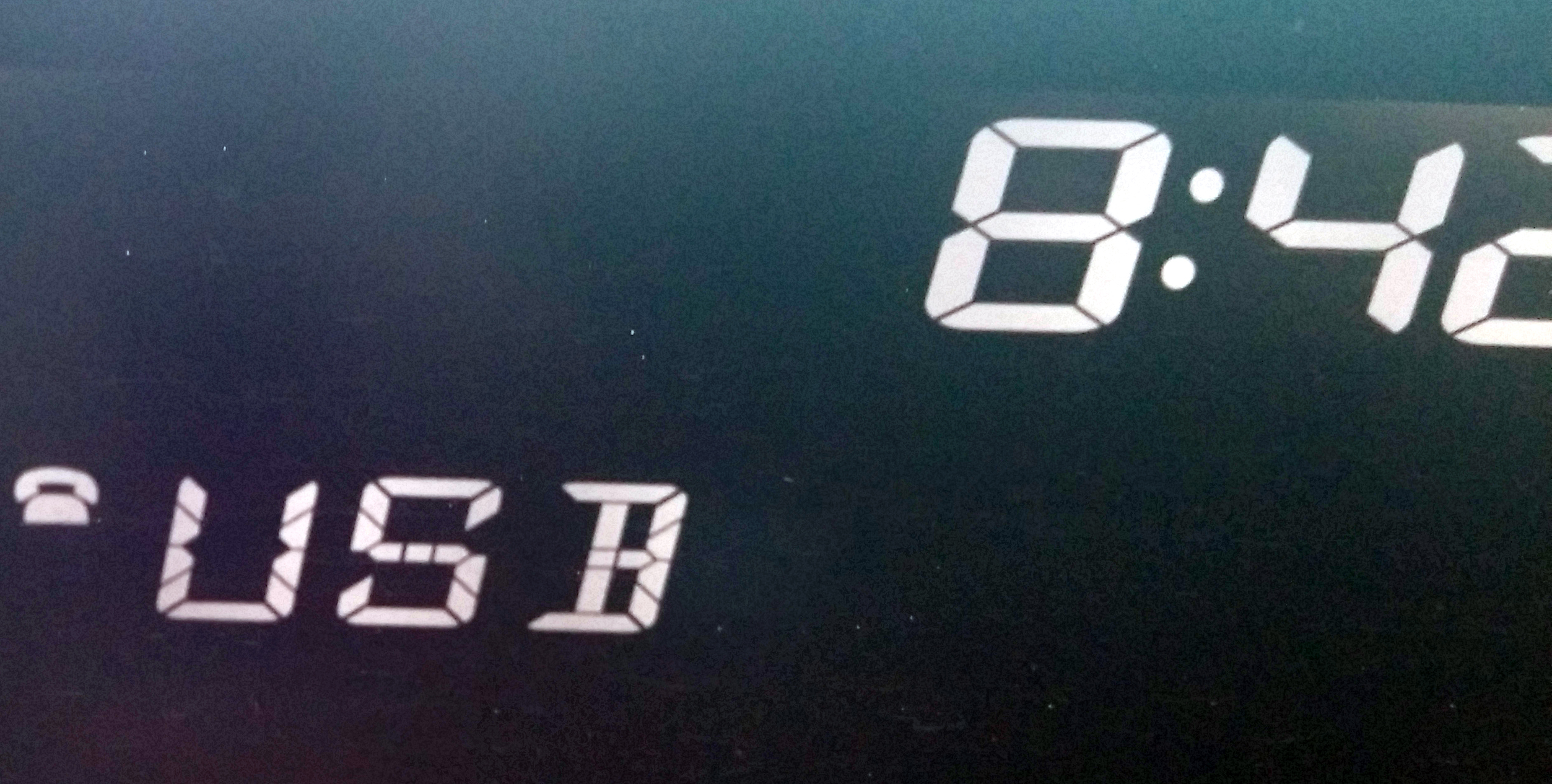

şu HFT ikonundan kurtulamadım, sabahları müzikçalarımın 5 dakika süre boyunca çalışmasını engelliyor, sonra müzikçaları kapatıp açınca cd okuyor radyo çalıyor ama usb'yi okumuyor, usb'yi okuması için kontak kapat aç yapmak gerekiyor. geçenlerde aliexpresten aldığım çin malı usb ara bağlantı kablosu kullanıyorum ondan mı acaba? bu sorunu yaşayan var mı? (arabayı çalıştırınca bi telefon ikonu çıkıyor ve teyp kullanımdışı kalıyor)
mc pherson hocam senin teknik bilgin oldukça sağlam görünüyor, bu hususta bilgin var mı?
< Bu mesaj bu kişi tarafından değiştirildi mert1980 -- 10 Eylül 2015; 12:54:18 >
Bu mesajda bahsedilenler: @mc pherson
Hocam sizin araç anladığım kadarıyla makyajlı kasa ve kol dayamanın içindeki USB portunda ara kablo kullanmaktasınız. Aslında sorun ara kablonun çin malı olması değil, orjinal Honda olmaması. Bildiğim kadarı ile o port sıradan bir USB portu değil, bu nedenle ara kablo bağladığınızda taktığınız mp3 müzik çaları veya telefonunuzu sistem algılamıyor. Sadece CD çalar veya radyo devrede kalıyor. Yapmanız gereken eğer varsa orjinal ara kabloyu kullanmak, yoksa da servisten bir tane edinmek. Bu sayede sorununuz çözülecektir.

:( desene usb soketinin olduğu yere 200küsür lira sıkıştı diye, bilgi için sağolasın mc pherson hocam
