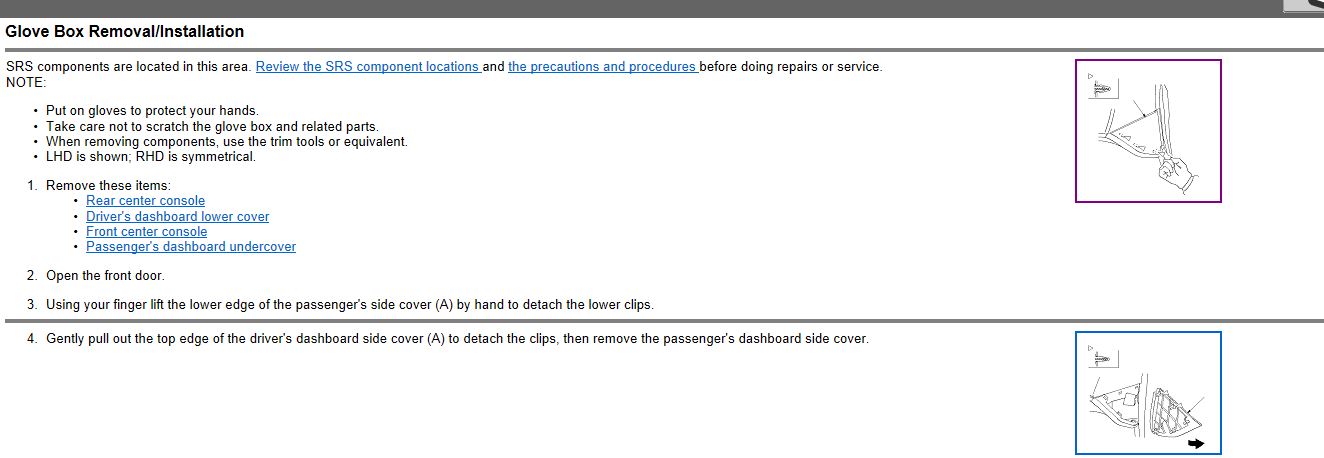

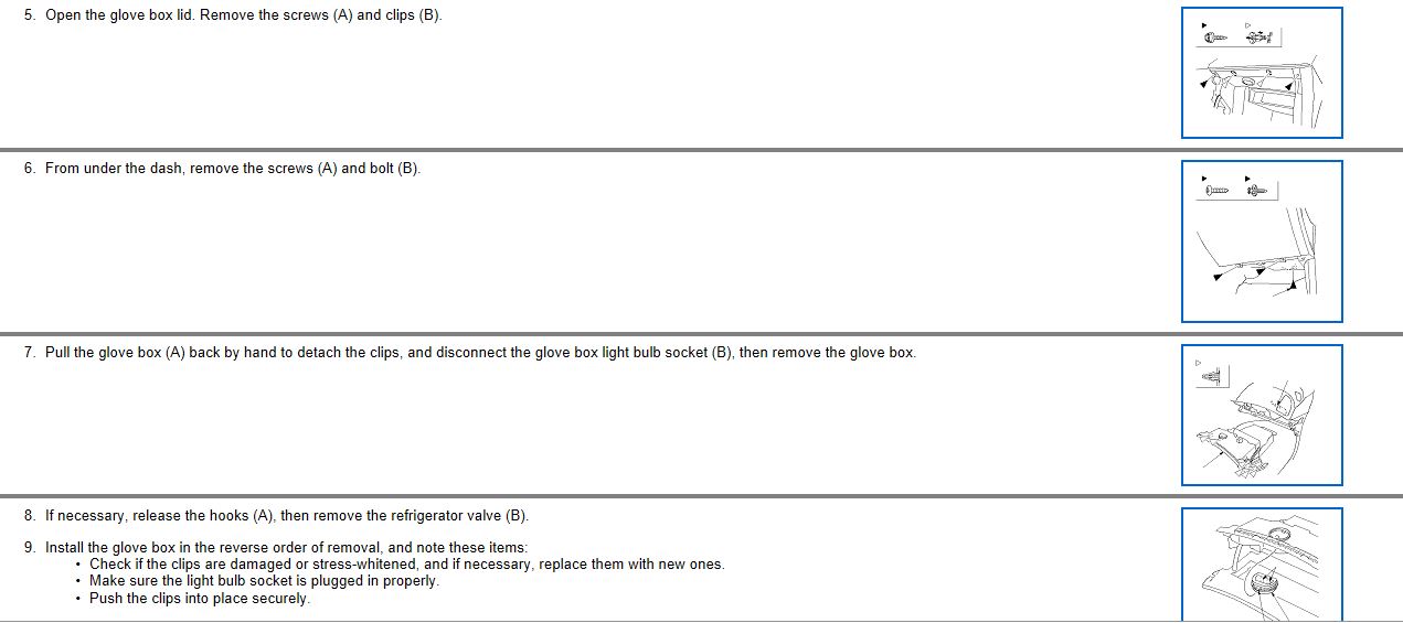

ben siteye baktım biraz meşakatli bi iş sadece 2 vida ile bitmiyor gibi gözüküyor torpidoyu çıkartmak dostum, öncesinde baya bi yeri sökün yazmışlar, kol dayama zımbırtısını ilk söküyoruz daha sonra direksiyon altındaki kapağı söküyoruz sonra ön orda konsolu (radyonun alt kısmını) söküyoruz ve torpido tarafının sökümü aşağıdaki gibi kısaca.
Önce sağ taraftaki üçgen kapak çıkmalı ardından torpido kapağını açında karşınıza gelen 2 vidayı sökmek lazım ondan sonra alt kısımda 1 vida 1 civata var onları sökmek gerekiyor ardından çekerek çıkartın diyor fakat 5 tane tutamacı var yerinde tutan biraz zor gelebilir. sökerken ışık soketi varmış ona dikkat edin diyor.
İşte benim ulaşmam gereken yer o ışık soketinin olduğu yer torpido gozünün ışık sistemini kaçırdım yukarıya okadar parçalamaya gerek varmı ya sadece o ışık sistemini dışarıya çıkarmam lazım parmağımla çok uğraştım cıkaramadım fikri olan varmı...

Bende kaçırdım onu. Torpidonun içinede baktım nereleri sökebilirim diye. Şu an aklıma gelen kapıyı açıp göğüse yandan bakınca ki üçgen parça yada komple aşağısına yatıp arka taraftan iteklenecek biryer var mı diye sigortaların orayı kurcalamak.

ora benımde aklıma geldi iş gücten bakamadım yarın izinliyim hava yağmazsa o kısma bakacam bende ledleri taktım yerine takayım dedim biraz bastırınca gitti içeriye :((
11 yıl
tam olarak nesi lazım ? soket uçları mı yoksa nasıl sökülür vs mi ?
tek ekran bulabildim sayfanın resmi aşağıda :)

Torpido gözünün lambası varya kardeşim torpido gözünü acınca üst kısımda onu yerinden cıkardım ledi taktım yerine geri yerleştirirken lamba deliğinden içeriye gitti zımbırtılar onları geri cıkarmam lazım takıldım oraya yani lamba yok :))

anladım dostum valla söküm talimatlarının resmini yolluyorum gözün keserde bi dene en faza geri yerine takarsın :D ama durum şu ki benim anladığım torpidonun yerinden çıkması için orta konsolunda çıkması lazım onu çıkartmak içinde koltuk dayama ve direksiyonun altındaki kapağında çıkması gerekiyor ama şöyle söyliyeyim ben o yerleri sökmüştüm max 30 dk sökersin takarsın ama torpido tarafını bilmiyorum hiç :D

illa dağıt diyorsun yani :))

Şu an aparat yok yerine usb girişi var. Ama ben delik açarak yaptım yandan. Kılavuzla falan oraya ulaşmak hayal. Kaçan kablo oralardadır. Sürüklenip kayıp gideceği yer yok. Olsa ben kesin kaçırırdım çünkü torpido aydınlatmayı mavi yapınca çoook acemiydim. Ben olsam ince maşalar oluyor uzun. Ama çok ince. Onun ucunu biraz büküp o delikten gezintiye çıkarırım. En olmadı kalın kılavuzluk bir kabloyla denerim şansımı.
