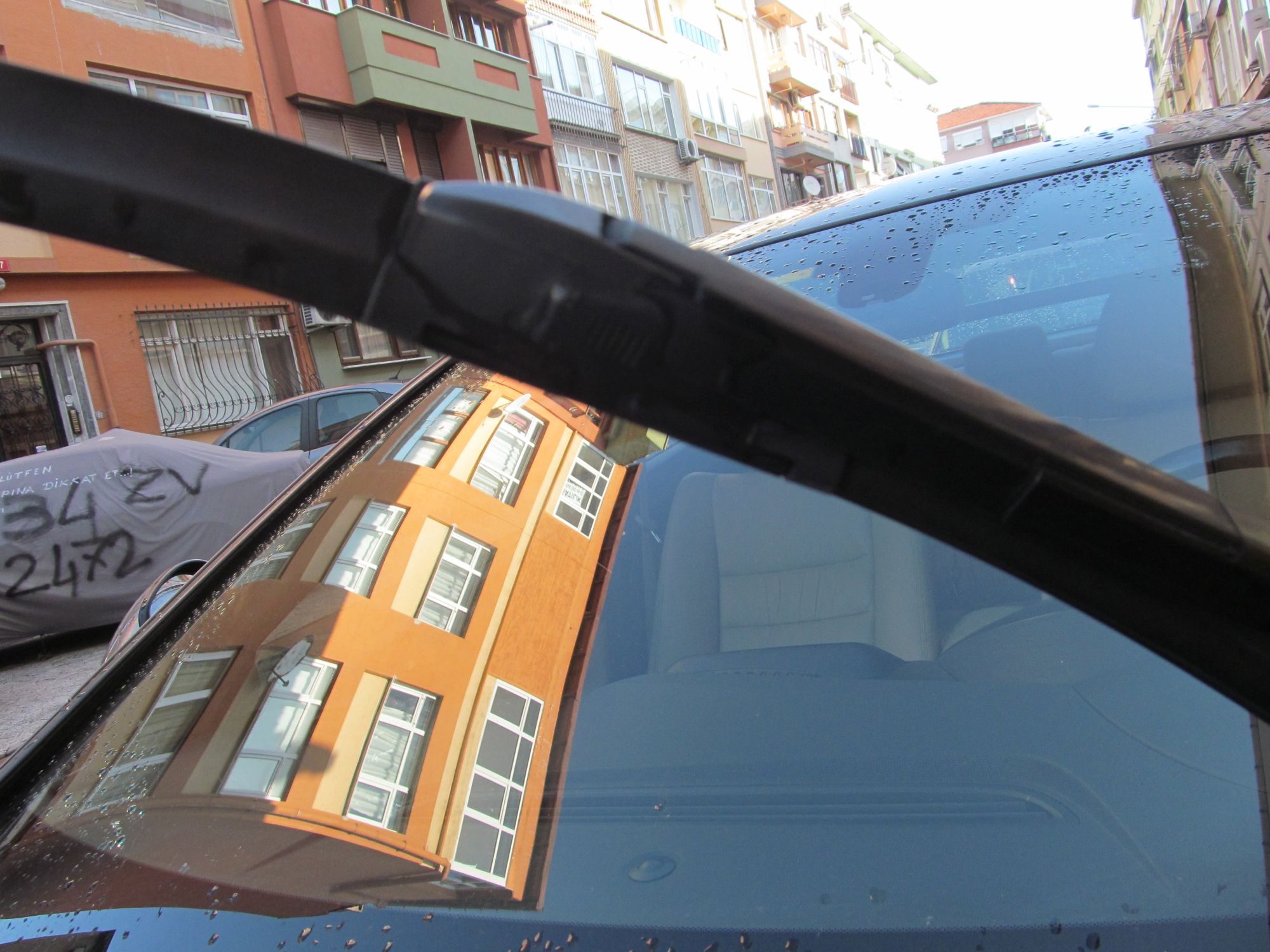

Foto temsili Civic HB silecek mekanizmaları birebir aynı şekilde.

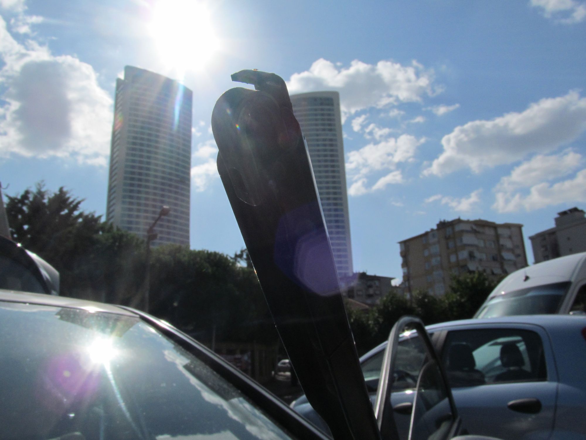

Kilidi açtıktan sonra sileceği aşağı doğru kaydırın. 1-2 senedir zamanla yapışmış olabilir. Birden çıkarsa kendinize veya araca zarar verebilirsiniz. Kanırta kanırta biraz zorlayınca aşağı doğru gelir.

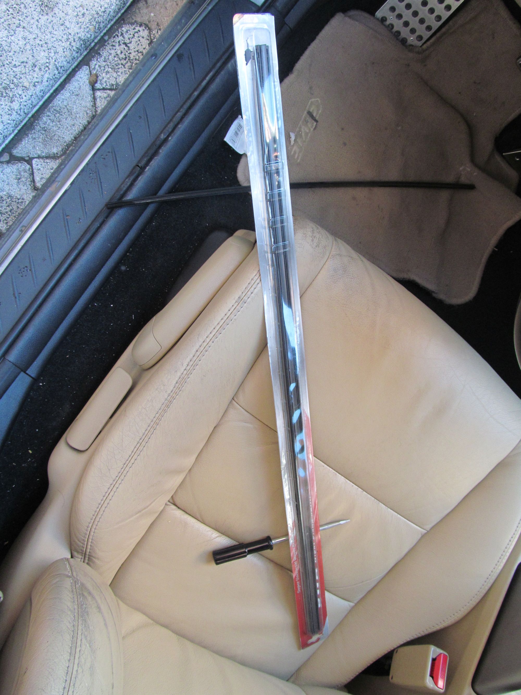

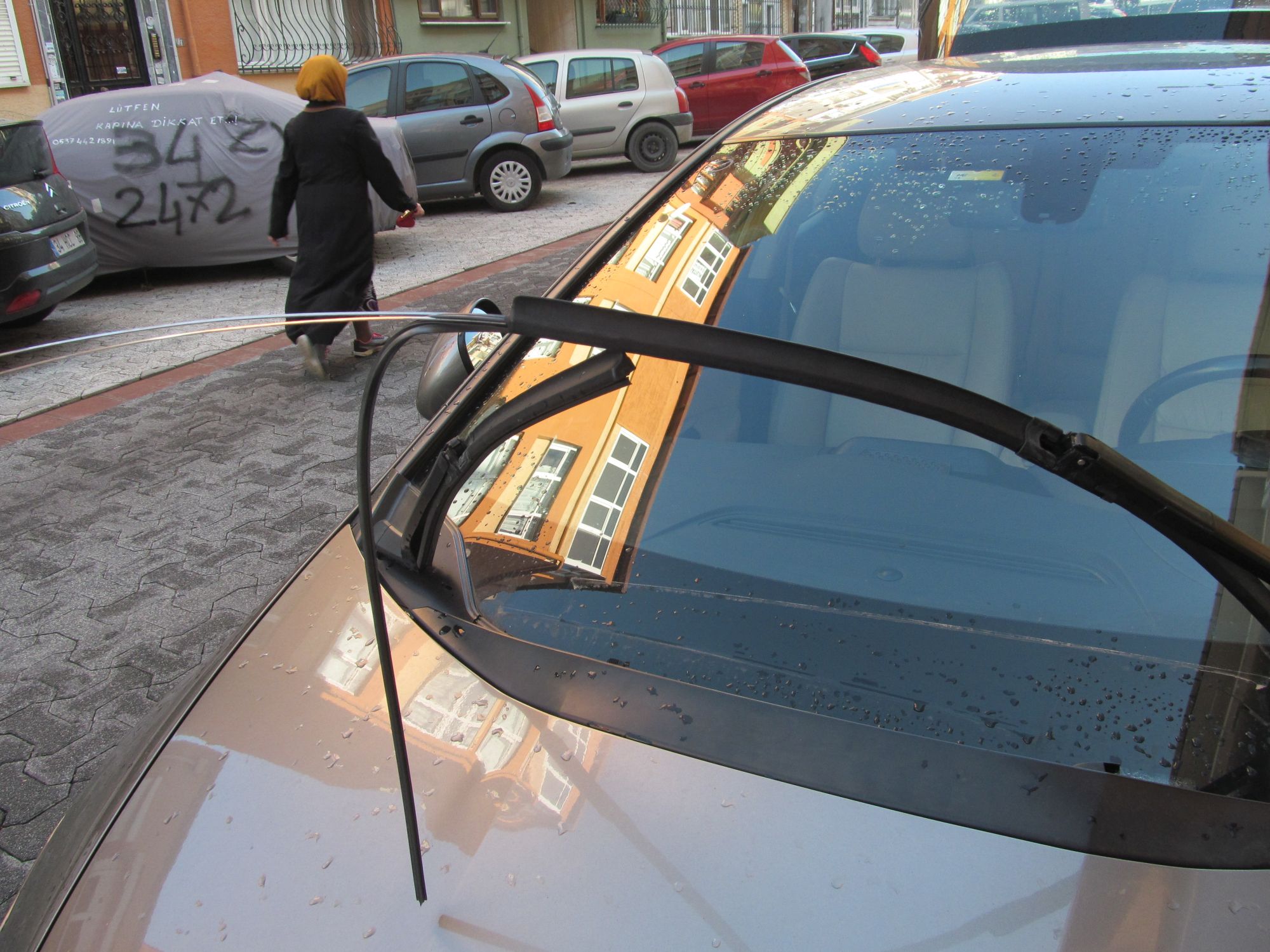

öncelikle merak edenlere bu konumun linki :http://forum.donanimhaber.com/m_92871977/f_//tm.htm#92871977
Honda Civic HB için silecek değiştirme : diğer taraftan silecek lastiklerini değiştirdim. ancak deseniz bana 4 lastik mi değiştirmek kolay yoksa 2 silecek lastiği mi 4 lastik daha kolay. ittire ittire lastiği sileceğe geçiriyorsunuz. bu biraz zorluyor ancak yanımda olsa hafif bir yağ sürerek daha hızlı bu işi yapabilirdim. şu anda 2 silecek lastiğim de yenilendi. öncelikle gösterdiğim şekilde tornavida ile dış plastiği aşağı çekerek çıkarıyoruz.

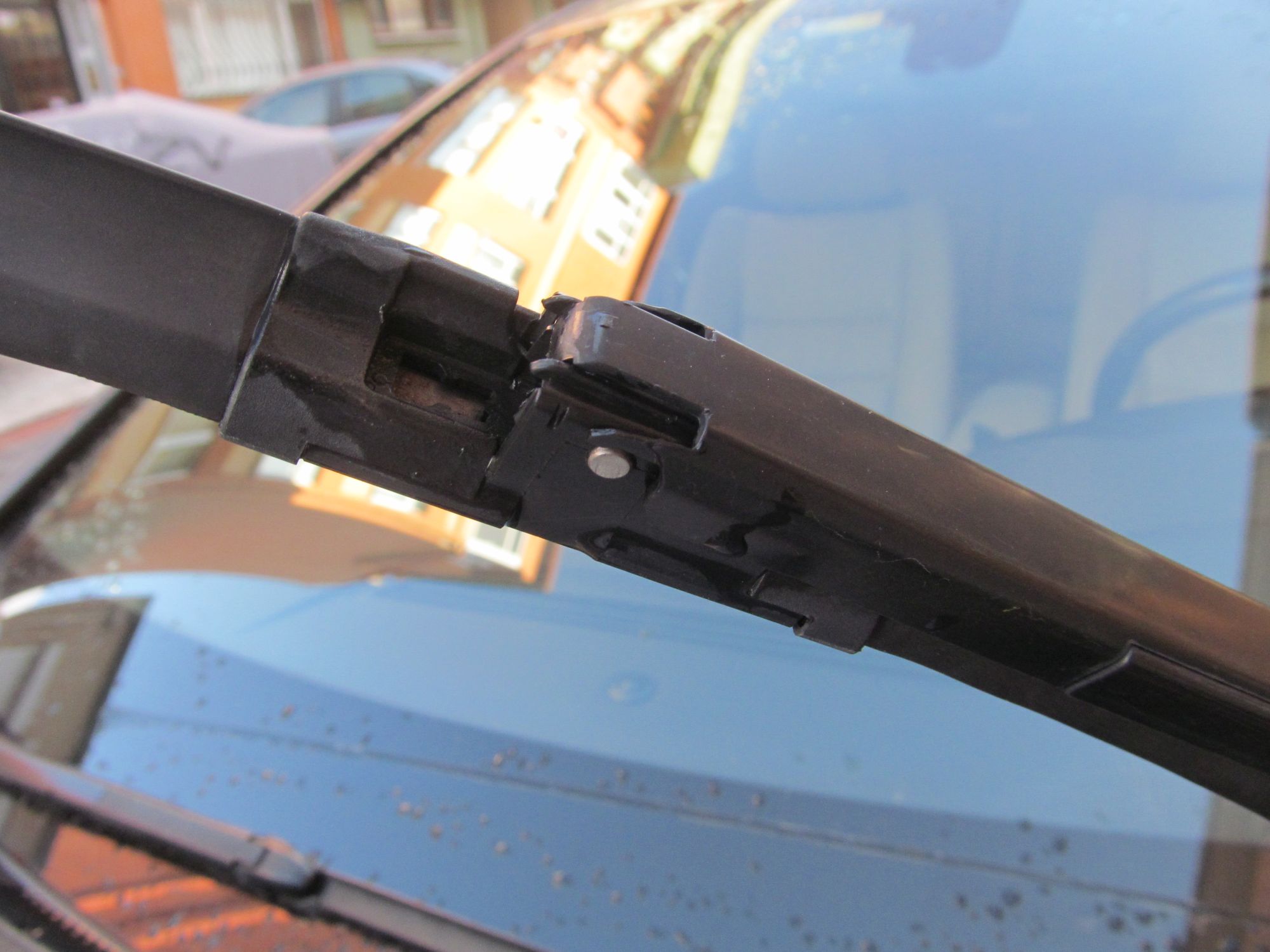

öncelikle sökülecek bölüm burası. normalde elle geri çekip açılması ve tırnağın boşa çıkması lazım.
ancak zamanla sıcak soğuk yiye yiye el ile açılması imkansızlaşıyor. bunun yerine tornavida yardımıyla hafif çevirmek suretiyle güç vererek yerinden çıkarabiliyoruz.

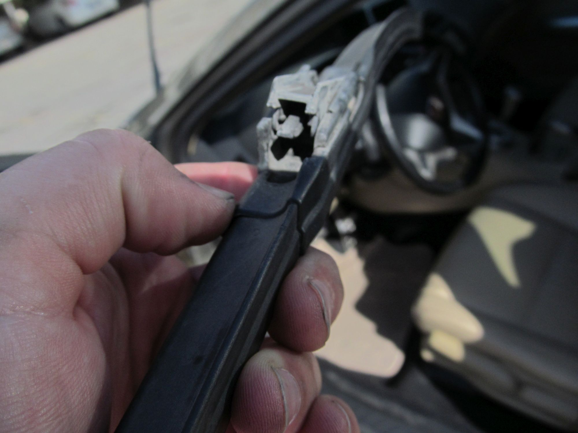

kapak çıktığında oluşan görüntü bu
herhangi bir aksesuarcıdan aldığım çifti 10 tl olan lastikler. lastiğin kalitelisi kalitesizi diye bir şey yok. zaten en fazla 2 sene gidebilecek bir malzeme

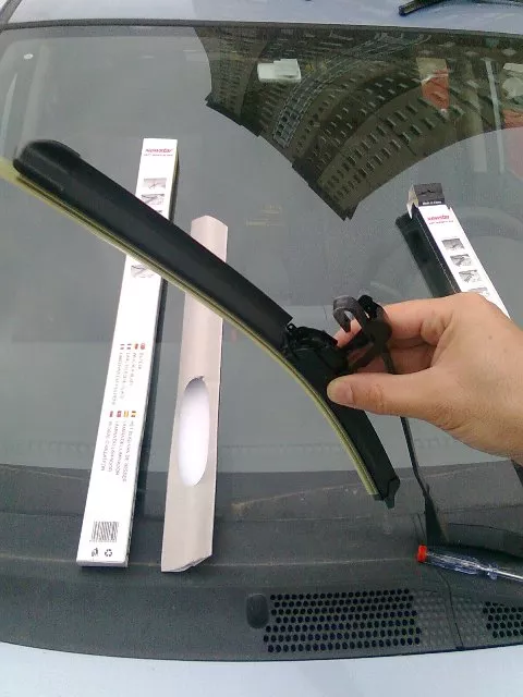

bu şekilde bir deneme yaptım. aman siz denemeyin. bu şekilde geçirmek imkansız. zaten az sonra göreceğiniz şekilde elinize aldığınızda bile ömrünüzden ömür götürüyor lastiği geçirmek.
silecek çıktığında sileceğin durumu. buna göre çıkartacaksınız. çıkartırken çengelin hemen altında bir mandal var. o mandala basıp aşağıya doğru sileceği çektiğinizde rahatlıkla elinize geliyor.
ve süpürgesi. mandalı buradan daha net görebilirsiniz. bundan sonrası tamamen sabır.
şimdi yapılan iş aslında çok basit gibi görünse de belki acemilik belki başka bir sebepten çok uğraştırdı beni. aslında bağlantı yerlerine yağlayıcı bir sprey sıkıp (lastiğin süpürme ucuna denk getirmeden) sıkılsa belki kaymak gibi geçip gidecek ancak kuru haldeyken telleri olmasına rağmen çok zorladı. zaten o anların fotoğrafı yok :) sinir krizi sırasında fotoğraf çekmemişim. sormak istediğiniz bir şey varsa cevaplayabilirim.

Elİne sağlık ustat
