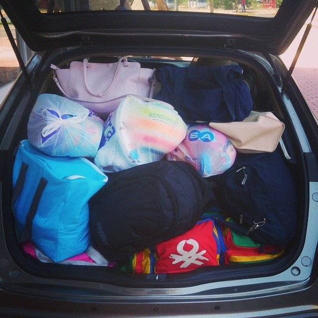

Bagajın hakkını fazlasıyla vermişsiniz
Bir de bizim araçlarda Koltuk altları var ya çocuk koltuğunun önüne Stepneyi koyuyorum ben içine de eşya koyuyorum tam oturuyor.
Otomatik kullandıktan sonra Manuel arabaya büyük konuşmayım ama ben de BİNMEM.
Bunu baskı balatayı yeni değiştirmekte olan biri olarak söylüyorum üstelik 1400 TL feda olsun vitesime
Geniş araba lazım deyip SEDAN alanlara çok gülüyorum yaa bu resim güzel olmuş satarken ilanda kullanılabilir Koltuk altlarının da resmi konabilir.
Bu mesajda bahsedilenler: @gekren
11 yıl
Resim mükemmel :) Uzaktan bakıp bagajı küçük diyenlere göstermek için telefonuma attım bile resmi :)
