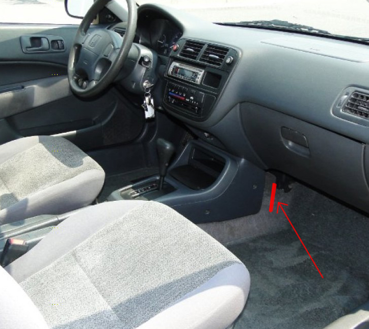

evet ben kullandım benim araçta da ilk koku vardı filtre değiştikten sonra yüzde 80 azalmıştı fakat bu ürünü kullanınca hepsi kayboldu ve söylediklerine göre bakterileri yok etti :P
tşk ederim filtrelerin değiştiğini biliyorum ama kendim görmedim acaba dalgınlıkla polen filtresi unutulmuş olabilir mi diye de aklıma geliyor
bunu nasıl kontrol edebilirim
mesela buradan baksam anlaşılır mı acabahttp://www.youtube.com/watch?v=MhDF2tJWVkQ
Hocam benim araç 2009 videodaki gibi torpidodan çıkmıyor, benim polen filtresi yolcu ayak koyma yerinin sol tarafında, 4x20 cm gibi siyah bir kapak var onu tırnağından çekince filtreyi elinizle çekebilirsiniz. Kırmızı ile çizdiğim yerde
farukakgun
Çok teşekkür ederim akşam inceleyeceğim benim de 2009
gekren
hocam bende filtre yok konu hakkında bilgimde yok
ama kullanan çok var ileriki tariherde bilgi gelir diye düşünüyorum
Aklıma geldi hocam filtrenin yönü var üstünde ok ile belirtilmiş olması lazım ters olmasın :)
eyvallah hocam tesşekkürler
inşallah filtre değişimi unutulmuştur da ben değiştirince koku kesilir yada azalır diye umuyorum
bir umut işte bizimki umut garibanın ekmeği
Bu kadar üzülmeyin hocam. Klima dezenfektan spreyleri var. Onlardan bir tane alın, polen filtresini çıkarın ve oradan basın. Zaten evaporatör hemen orada. Köpüğü direk üzerine basmış oluyorsunuz. Köpüğü bastıktan sonra filtreyi takmadan kapağı kapatıp 10dk kadar bekleyin. Sonra filtreyi takıp bi 10dk da klimayı çalıştırın işlem tamam. İlk seferde çok etkili olmayabilir çünkü köpük her yere nüfuz edemeyebiliyor. Birkaç sefer yaptığınızda koku tamamen ortadan kalkacaktır. Basit bir işlem zaten. Sonrasında da aracı stop etmeden 2-3dk öncesinde klimayı kapatmaya dikkat ederseniz koku oluşumu olmayacaktır. Sanırım Ankara'daydınız ve farlar için Berkay ile konuşan sizdiniz. Haftasonları ben hep DBY detailing'de olurum. Oraya gelirseniz de beraber yapabiliriz uygulamayı.
