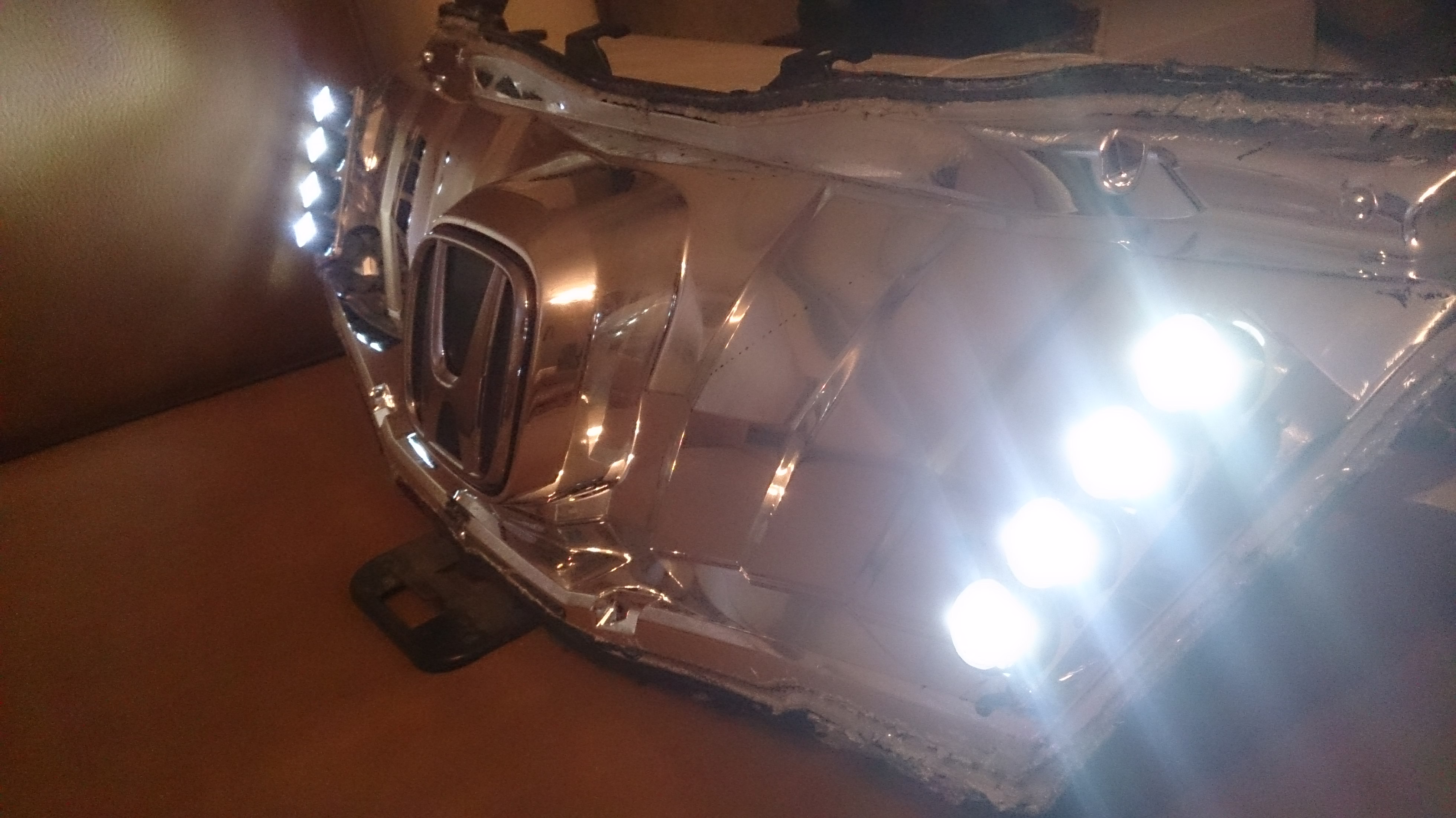

Malzemeler hazır. Akşama gündüz farı işini başlatıyorum.

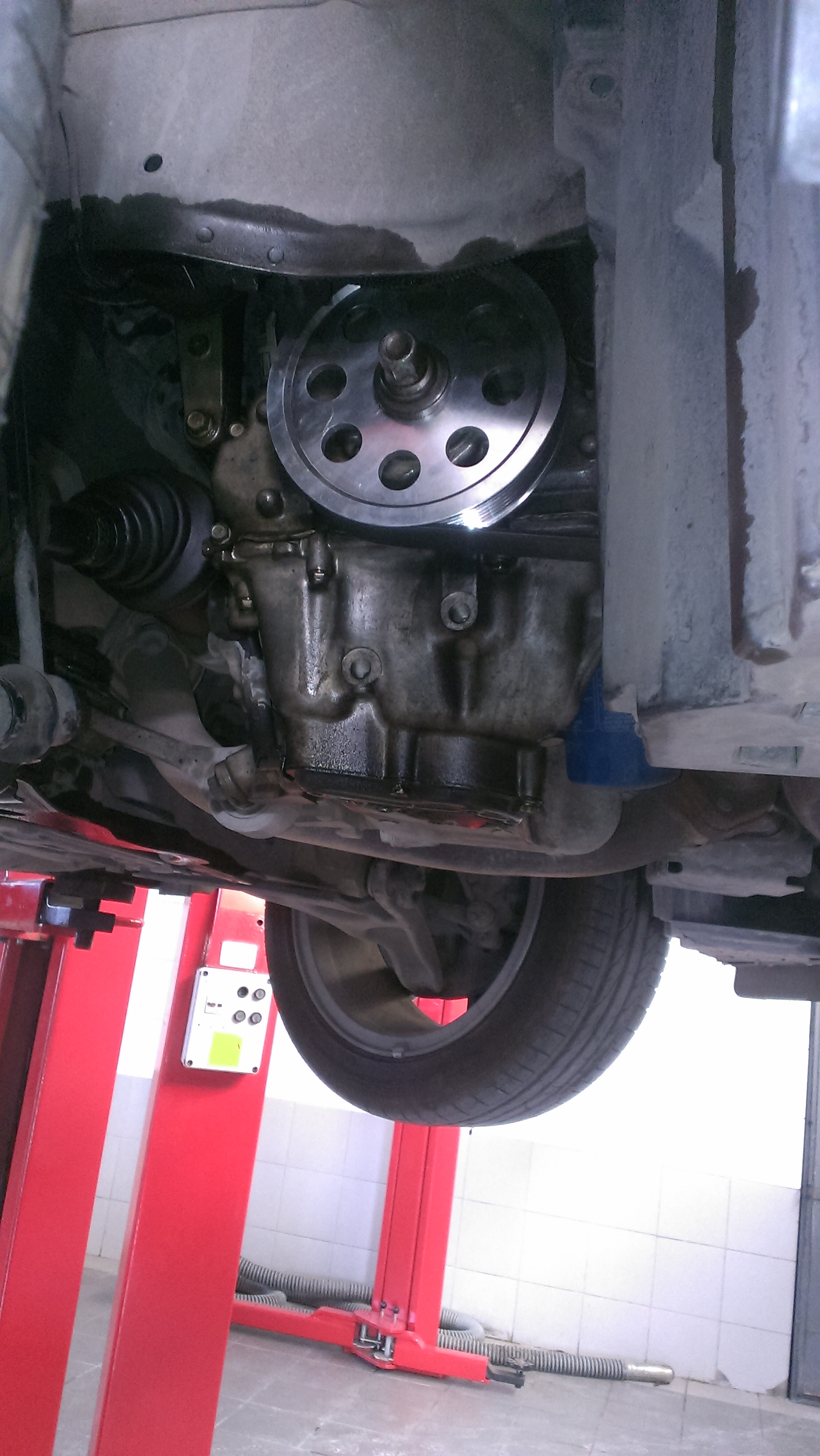

Aracı aldım. Tbs de takılmış. Herşey güzel başladı. Gaz almak için benzin lige girince bi baktım arka tampon komple yağ olmus. Sağ on jant ondan fazla yağda yüzüyor. Neyse eve kadar geldim.yağı kontrol ettim en alta kadar gelmiş. Ustayı aradım kasnagin oradaki keceden olabileceğini düşünüyorum dedi. Başıma bela oldu kasnaklar. Yarın yağ ekleyip bi daha goturucem aracı şimdi. Bu tarz şeylerde de insan araçtan komple soğuyor.
Ralconrz kasnak taktıran arkadaşlar
En büyük kasnak için koyu metal küçük bir parça daha çıkıyor kutudan ve bunlar birbirine baglaniyormus. Ustanın demesi kare çubuk şeklindeki bu parça kutudan çıkmamış. Orjinalinden uzun olması gerekiyordu dedi ondan dolayı daha uzun olduğunu bildigimiz başka marka aracın parçasını taktik dedi. Ama neredeyse motoru elime alıyordum bu akşam,
11 yıl

Gecmis olsun.
Usta taktiktan sonra hic kontrol etmemis mi? 5-10 dakika calistirip kontrol etseydi boyle olmazdi saniyorum.
Yag eger problwm olacak kadar azalsaydi arac motor yag ikazini yakardi. Tehlike olusturacak bir durum olmamis demek ki. Gecmis olsun.
Bana gelen kutuda 3 kasnak birde siyah o bahsettigin krank kasnagina takilan parca vardi. Oyle bi eksik varsaydi eger hic girismeseydi keske takmaya veya biraz daha pimpirikli bi sekilde kontrol etseydi.
11 yıl
anlamadım ki bende, bana istersen bi test sürüşü yap dedi, bende zaten yol yapıcam o zaman test etmişi olurum dedim ama nereden bileyim böyle olacağını.
krank kasnağına takılması için kucuk bir parça var, onu beraber takmak için orjinalinden çıkan kare çubuk mu kullanıldı aceba hatırlıyor musunuz? bir de stock krank kasnağı tek parça,
yarın yetkili servise götürücem aracı, tbs ve kasnak değişimine 120 tl verdim, üstüne motor yağı dibe indi, üstüne bi daha kaçak için açılacak vs.
olmazsa stock olanları geri taktırıcam zaten, iyice canımı sıktı bu akşam,

O parca ciktiysa baska bisey aramasin hic. Sanirim taktiran 3 kisiyiz ki hic kimsede ekstra bir parca daha gerekmedi. Kutu icerigi aynen yetti. Montajla ilgili bi sikinti veya acemilik yaptiysa usta bunu baska sebebe dayandirmak istiyor olabilir. Muhtemelen gittiginde halledecektir. Tekrar ortaya cikabilecek ciddi bir sorun oldugunu sanmiyorum. A ve B yollarindan A yi uygulayip kontrol etmediginden olmustur bence.

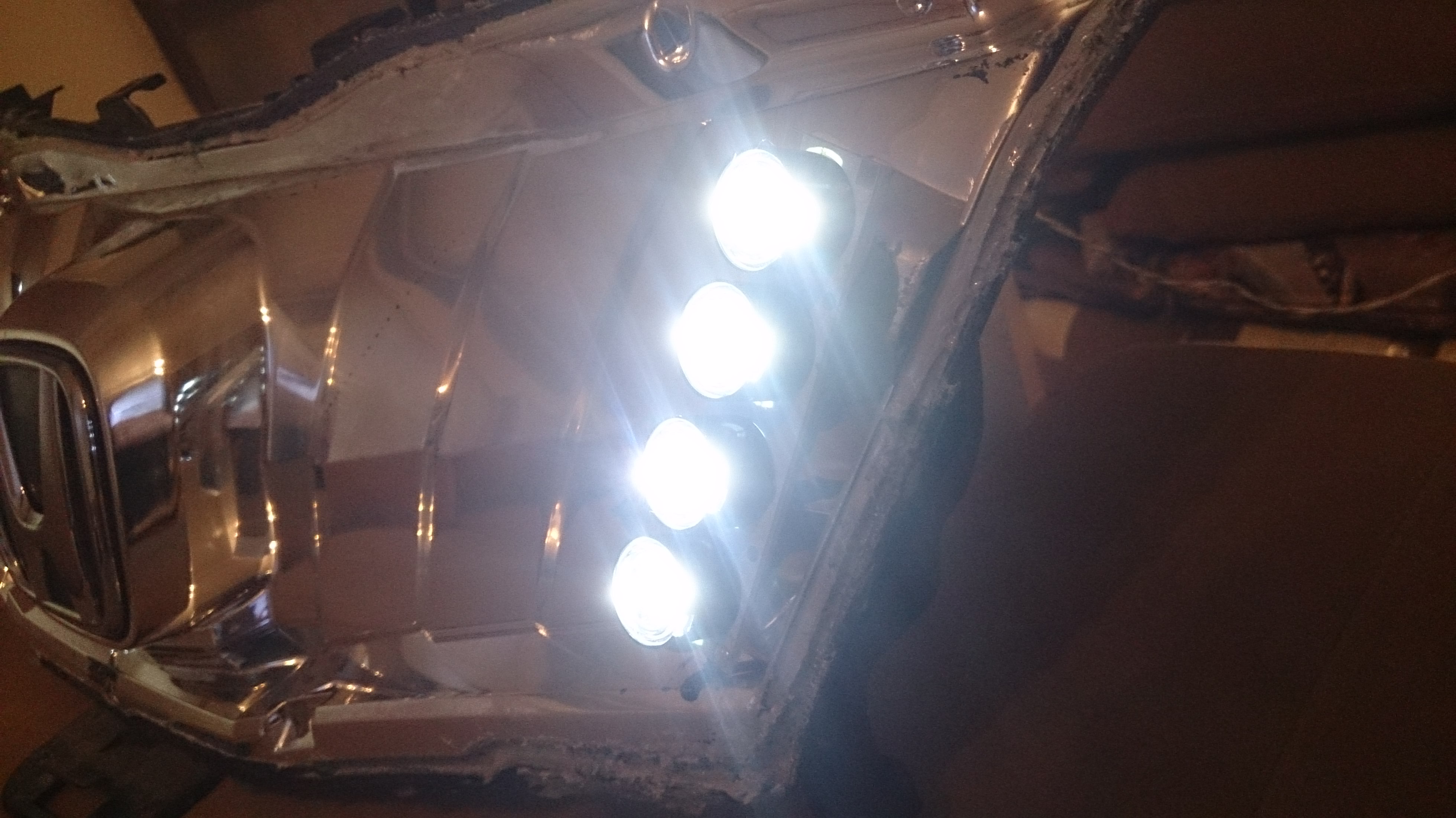

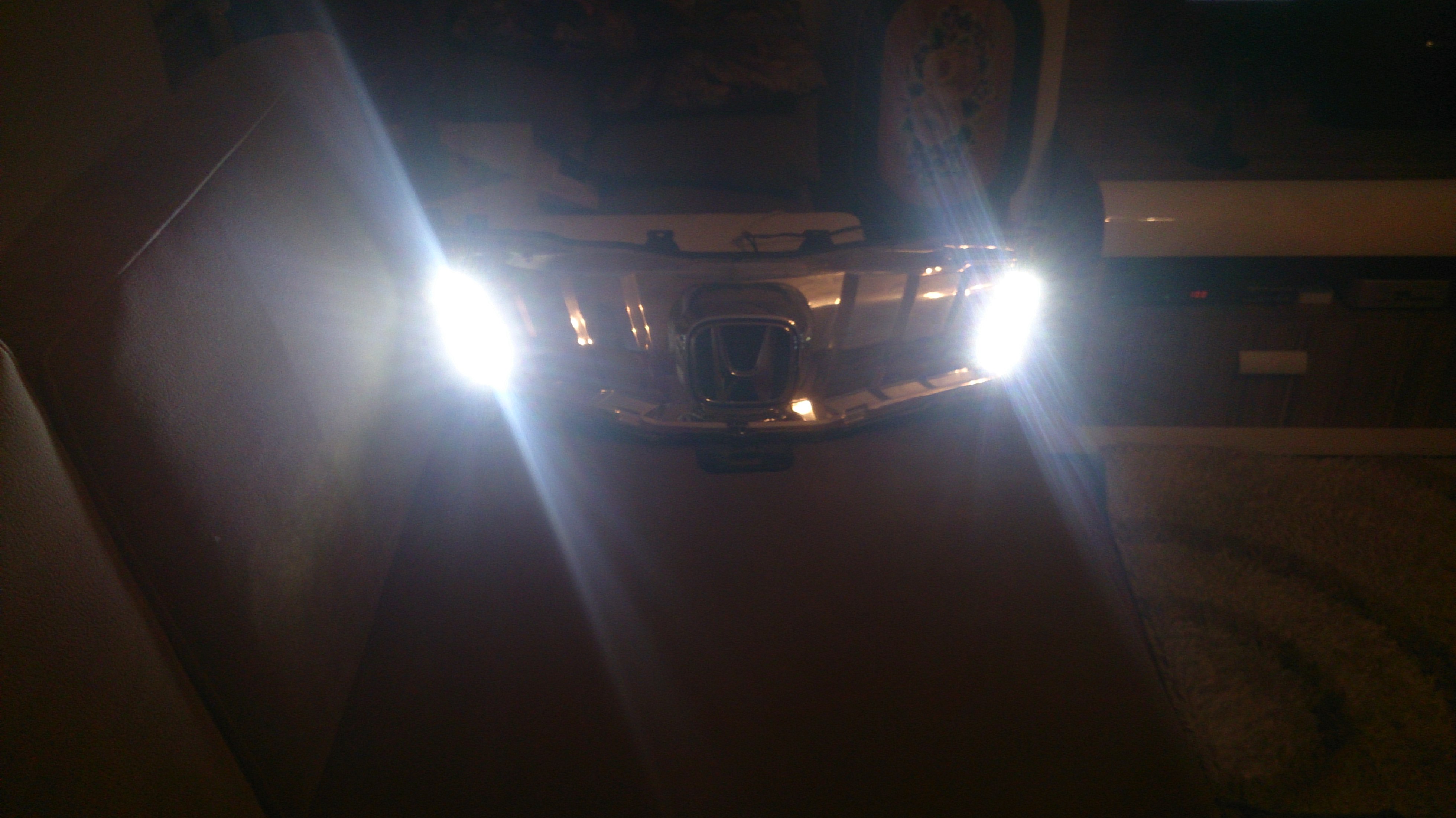

Bu saate kadar uğraşıma değdi. Açılı lens olunca birde yapıştırınca geri dönüşü olmayınca çok uğraştırdı ancak tek noktada topladım ışığı.
11 yıl
Eline sağlık Gökhan abi, bu daha orijinal ve şık durmuş
Bu mesajda bahsedilenler: @gekren
11 yıl
Bence çok güzel olmuş eline sağlık :-)
11 yıl
daha bağlamadım ancak içime sindi. bu arada panjuru kaplarım sonra sökerim diyenler sakın o hataya düşmesin. ölçü almak için sakızla yapıştırdığım yerin bile boyası kalktı. panjur içindeki krom boya çoook ince.

ne yapmış böyle. tüm motor yağını aşağıya indirmişte bunu nasıl başarmış. o kiti biliyorum eksik gedik olacak spesifik bir parçası yok. çok geçmiş olsun. geçmiş olsun diyorum ne kadar yağ ışığı yansa da o anda ne olduğunu anlayana kadar komple de boşalabilirdi yağ.
