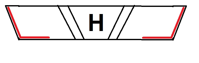

Bu arada yine panjuru söktüm :) Bu sefer planlarım çok farklı. Gündüz farını değiştiriyorum ve yeni cliolardaki gibi gerçek power ledlerden kullanacağım. zaten hafif su alması canımı sıktı o sebepten açacaktım. powerledleri şu an için bizim panjurun ortalarına doğru olan siyah şeffaf kapağın arkasına düşünüyorum ancak diğer taraftan sağ ve sol uçları da düşünüyorum. kararsızım yani :)

Selam dostum,
bence ortaya değilde kenarlara doğru yaparsan daha güzel duracaktır.

11 yıl

araştıracağım onu. ayarlarda ben de hatırlıyorum sanki. teşekkürler.
hem içe doğru hem dışa doğru fotoğrafını çekeceğim. hangisi karar veririz beraber gündüz farlarının.
11 yıl
paint te resim çizdim bence kırmızı çizgiler ile gösterdiğim şekilde olabilirse feci olur :D

11 yıl
Orijinalden alıntı: eCCo
tek parça olacak elimde ancak ben de yanların boyutu yeterse oraya koymak istiyorum.

kesinlikle katılıyorum bu şekil iyi durur gibi @eCCo
