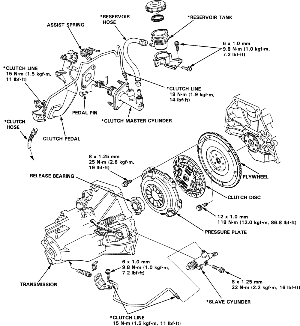

Hazır bu baskı balata konusu açık iken , manuel vitese sahip arkadaşlara sorum var;
Benim sıkıntım, debriyaj ile ilgili tam kavrama noktasında veya biraz üstünde ayağımda ve ses olarak hissettiğim bir lıkırt, tıkırt gibi bir ses geliyor,
Honda yetkili servis, belli km den sonra bu sesi yapması normal dedi ve yapcak birşey yok dedi ,
Baskı balatam 35000 km önce değişti onla ilgili bir sıkıntım yok.
Durumun ilginç tarafı havalar sıcak ve kuru iken bu oluyor.. yağmur olduğunda veya hava nemli iken bu olmuyor
Kesin bir yerlerin yağlanması gerek ama neresi ?
11 yıl
debriyaj telinin yağlanması gerekir bence. özellikle temas ettiği ve tutunduğu yerleri yağlamak gerekir gibi duruyor.

Orijinalden alıntı: aknasmub
Sevgili arkadaşım , ilgili cevabın için teşekkürler ama bizim debriyaj sisteminde, debriyaj teli yoktur.
şu fotodaki yayı wd40 ile yağladım ama bi faydası olmadı.
11 yıl
o zaman daha büyük bir sıkıntının habercisi gibi duruyor bu durum.
çünkü gereken yağlamayı yapmışsınız.
bence servise danışmanızda yarar var

Orijinalden alıntı: carmentality
Aynı sorun bendede vardı, izindeyken Ankara'daki servise götürdüm yağlarız geçer dediler, yağladılar geçmedi Biraz kullan getir olmazsa pedal değişecek dediler, Adana'ya döneceğimi söyledim, kayıt açtılar orada garantiye başvur dediler. Adana'da pedal söküldü ve bingooo; pedaldaki burçlar kırılmış. Pedal değişti şimdi tık yok
irfan teşekkürler,
Edirnedeki servis yapacak bir şey yok dedi. şimdi onlara tarif etmem gerekcek. tam olarak nedir? pedal sistemimi değişcek, sadece burcumu değişcek , ve sana ne kadar patladı bu iş.
takıntılı adamım kesin yaptırmam lazım.
Abi pedalın tamir takımı yok, söküp tornacıda burç yaptırdılar oda kırıldı maalesef. Pedal komple değişti, 500 küsürlü bir fiyat çıktı...
