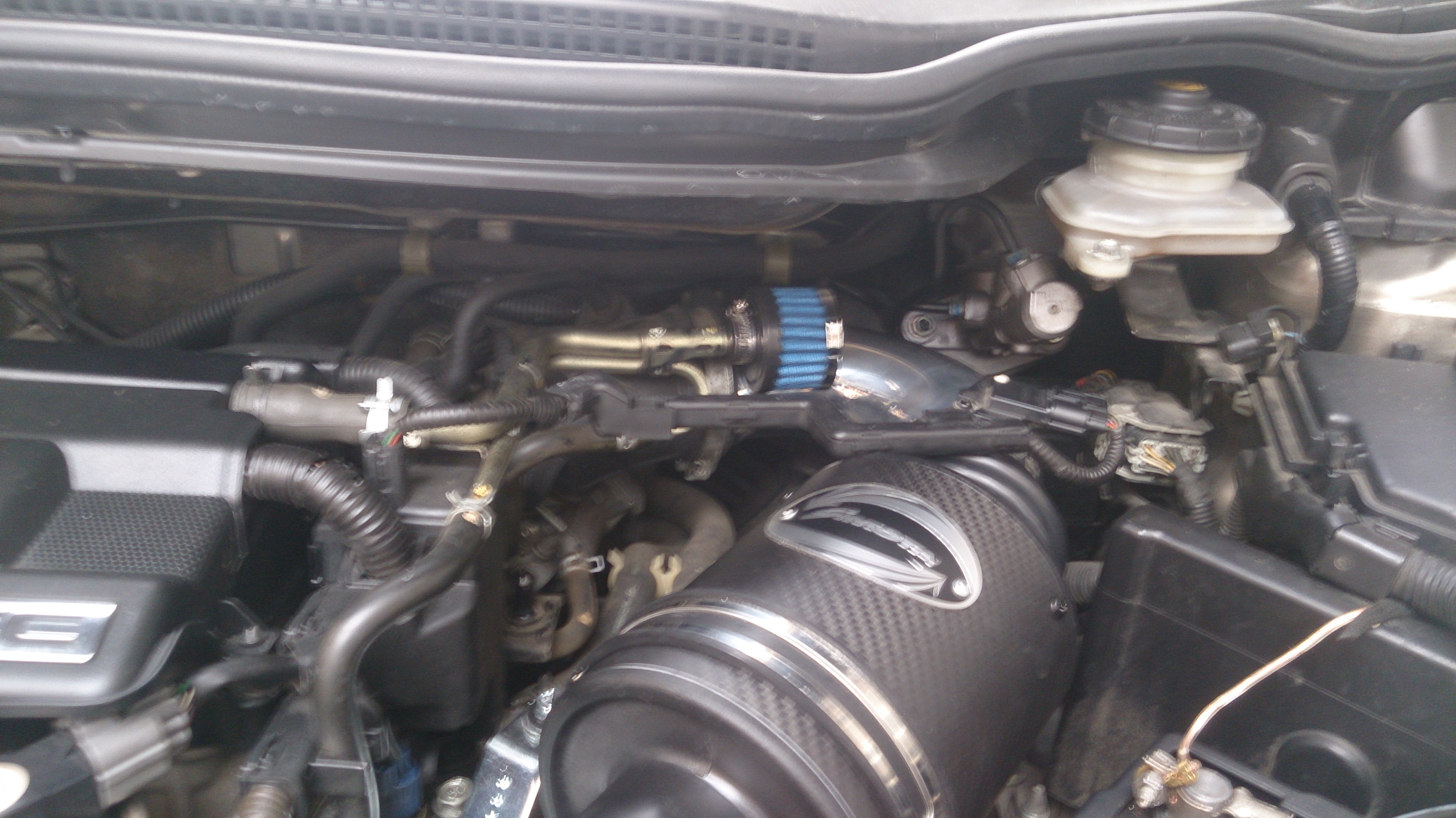

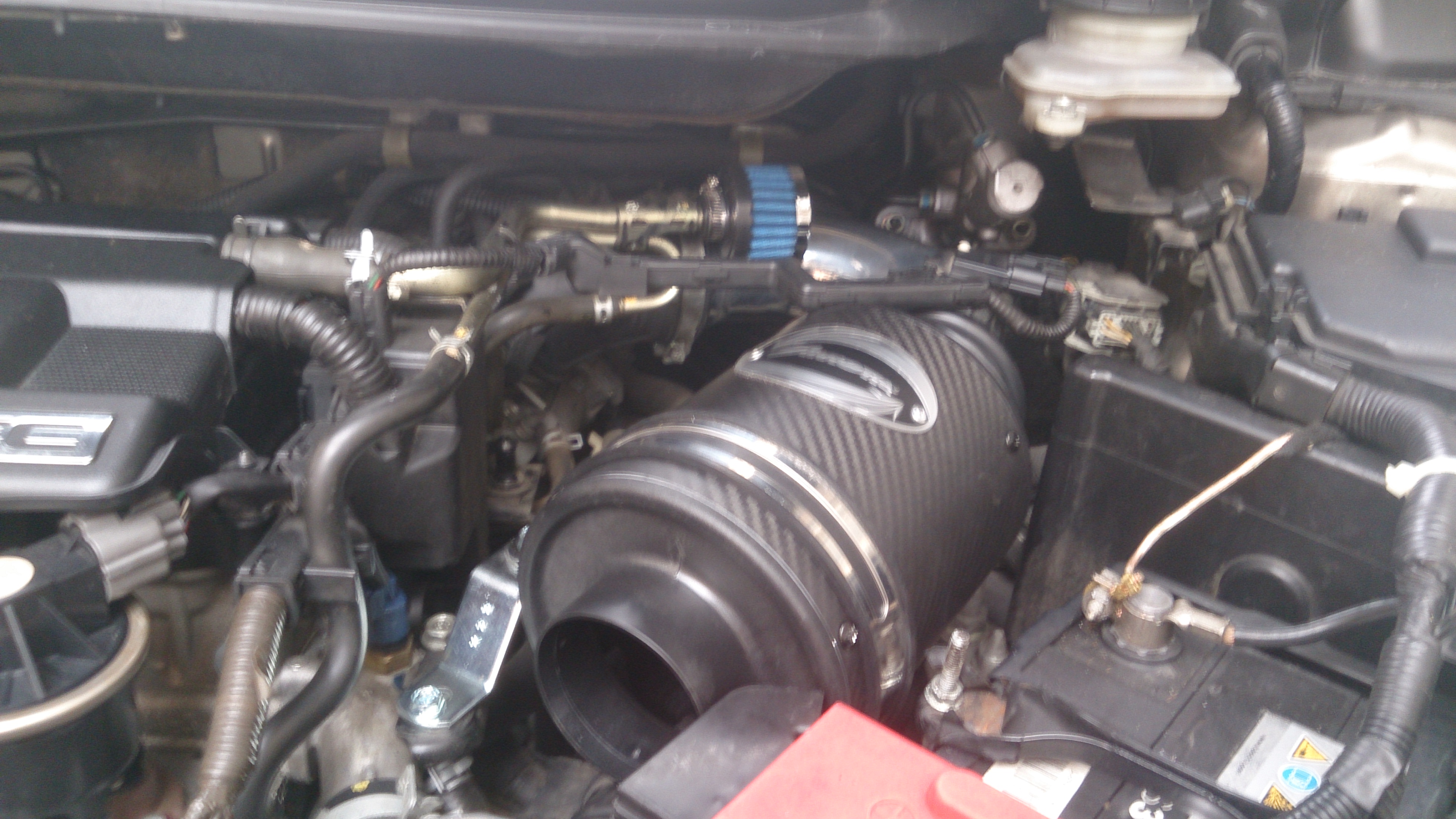

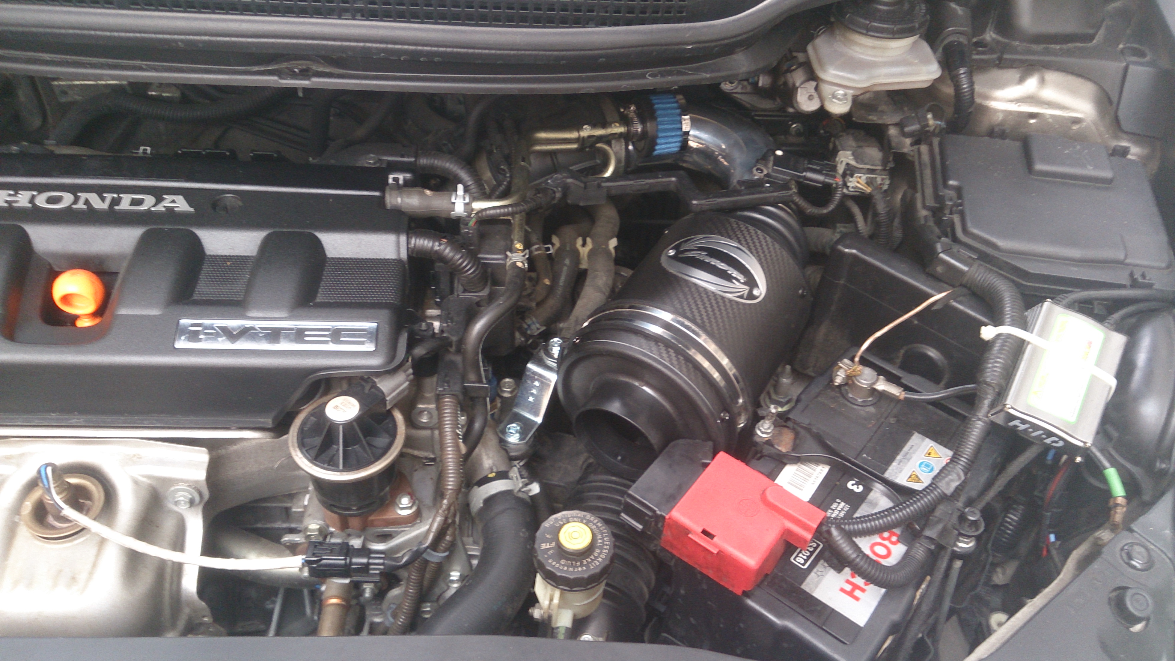

filtreyi fotoğraftaki şekliyle performanslı kullandım. çektiği hava eğer hareket halinde olursa araç gayet iyi görünüyor. tabi bunun standardı varmıdır bilmiyorum ancak eski filtre ile fazla basmadan 35 olan sıcaklık açık filtre ile basınca 40 42 oldu en fazla. video da yükledim sesi merak edenler için.

Gökhan , ses güzel olmuş , önemli olan sıcak hava çekmemesi Ben bizim araçlar için uygun k&n typhoon serisi short ram modelini düşünüyorum. Sıcak hava almıyacağını düşünüyorum, y.dışından getirtmeye çalışıyorum, görüşmelerim devam ediyor. fiyatı yüksek biraz.

Aynen çekeceği hava sıcaklığı çok önemli. Şimdi bu değerler hangi durumlarda ölçülür o da önemli. Çünkü dur kalk trafikte hava sirkülasyonu olmadığından 70 derecelere kadar yükselebilir çektiği hava. Bu gibi durumlarda orjinal hava filtresi ne çekiyor o da önemli. Ben açıkçası performans kaybı hissetmedim. Yakıt tüketiminde de bir negatiflik olmazsa filtre açık gezerim :) ancak demir boruyu da aşağıya sallandırmayı düşünmüyor değilim. Alttaki ızgaradan çekeceği hava (sanıyorum orjinal boru aşağıya uzatılırsa tam alttaki bal peteklerinin önüne denk geliyor) tam olması gereken gibi olacaktır. Su çekme olayına gelirsek bana çok zormuş gibi geliyor. Ancak derin bir sudan geçilecek ki (bu aracın kapısından su girme seviyesi kadar) o zaman filtre ağzına ulaşır. Diğer durumda sıçrayan sulardan motora kadar suyun tırmanacağını sanmıyorum.
fıltrenın soguk veya sıcak hava cekmesının verıme etkısı var. bazı noktalarda bıraz kafanız karısmıs sanırım =)
Filtrenin işlevi konusunda sıkıntı yok :) Ben motorun filtresinin içinden geçen havanın sıcaklığını ölçüyorum anlık. Konu şu ki bizim araçlar nominal kaç derece havayı çekmesi gerekiyor. Önceki normal filtrenin verileri elimde var ancak filtreden sonra uzun süreli kullanma ile yeni map çıkacak odb debin. Ona göre filtrenin hava çektiği yeri değiştireceğim.

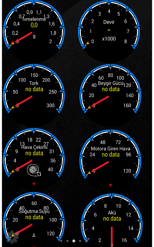

Abi bu sıcaklık değerlerine nasıl ulaşıyorsun? Ekstra bir cihaz mı kullanıyorsun ?
tabi ki düşünce güzel. ama honda mühendisleri adamlar oturup düşünmemiş hesaplı kitaplı bi sürü işlemden gecmiştir mutlaka (orjinalde) o kazanın yeri ve basınclı hava cekımı ıcın camurluk altı ile far altı hava kanalları.
mesela eski vtec2 aracımda direkt panjur önünden vermişlerdi. (ama arabanın altı fln hep acıktı.orjinalinde)
extra bi hava filtresi takmanın evvela bir sebebi olmamı. filtre sesi gelsin ötsün motor diye ise mevcut durum on numara! (ama verim düşer siz düşme hissetmediyseniz sorun yok bence)
ama adamların hesaplarına guvenıp orjınal hava yoluna simotayı kacak yapmıcak sekılde baglamayı dusunursenız en isabetli karar olur bence. tabi kaputu kesip fıltreyı dısarı cıkarmayı dusunmuyorsanız. zira filtrenin yeri olması gerektıgı yerde.
siz sadece o filtre en serin havayı nasıl ceker nereden ceker onu dusunun derım. yada muhendıs yapmıs yolu cızmıs ıste oradan gelıcek diyip gerekenı yaparsınız =)
bir de ben hiç sanmıyorum ki filtre ıcerıde yada dısarıda dıye motor ısısı aman aman degıssın=)
ama şunu da göz önüne alın madem okadar yapıyorsunuz panjurunuz komple kapalı. onu sokup spor ızgara (delikli panjur) takarsanız motorun ıcerısıne dısarıdan süper bi hava girisi sağlarsınız. (ben öyle yapmıştım) ozaman motor blok sıcaklıgınız da dusecektır =)

motor ısısıyla alakalı bir şey yok zaten. benim yaptığım ölçüm hava filtresinin çektiği havayla alakalı. zaten benim ilk düşüncem orjinal filtre şnorkeline bağlamak. ancak yarın kendi orjinal borusuyla tamponun altına gelen orjinal yerine bağlayacağım. ses derken verimsiz yanma olayına yolaçmak istemiyorum. sesten biraz ödün vererek filtrenin son borusunu yarın bağlamayı düşünüyorum. en olmadı orjinal mühendislerin tasarladığı yere bağlayacağım :)
@muhoi bu değerleri elm 327 obd cihazı ve android telefonum ile okuyorum. bir kaç sayfa önce telefon görüntüsünü de paylaşmıştım. < Resime gitmek için tıklayın >

motorun sıcaklıgını fıltre degıl radyator duzenlıyor.
