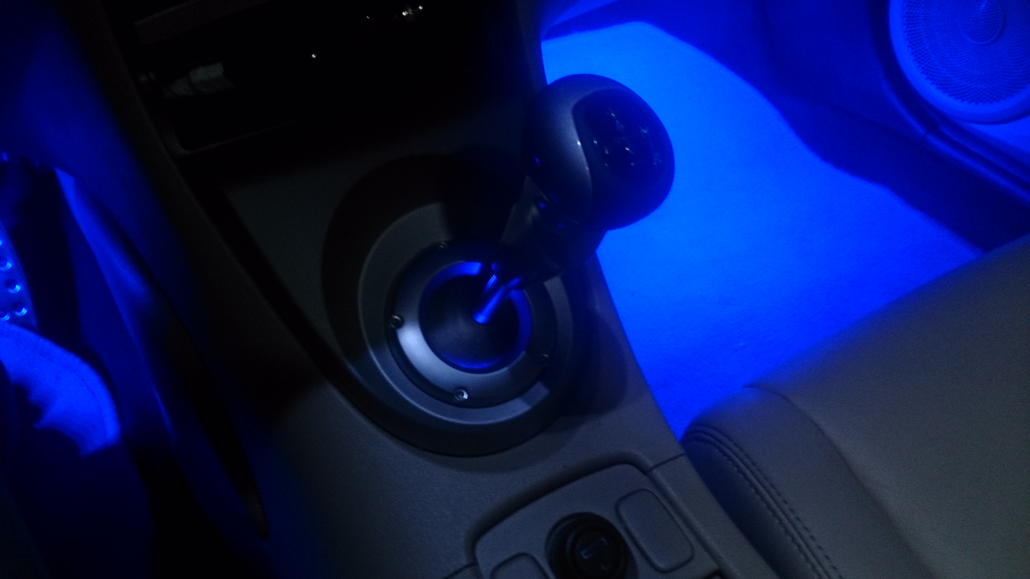

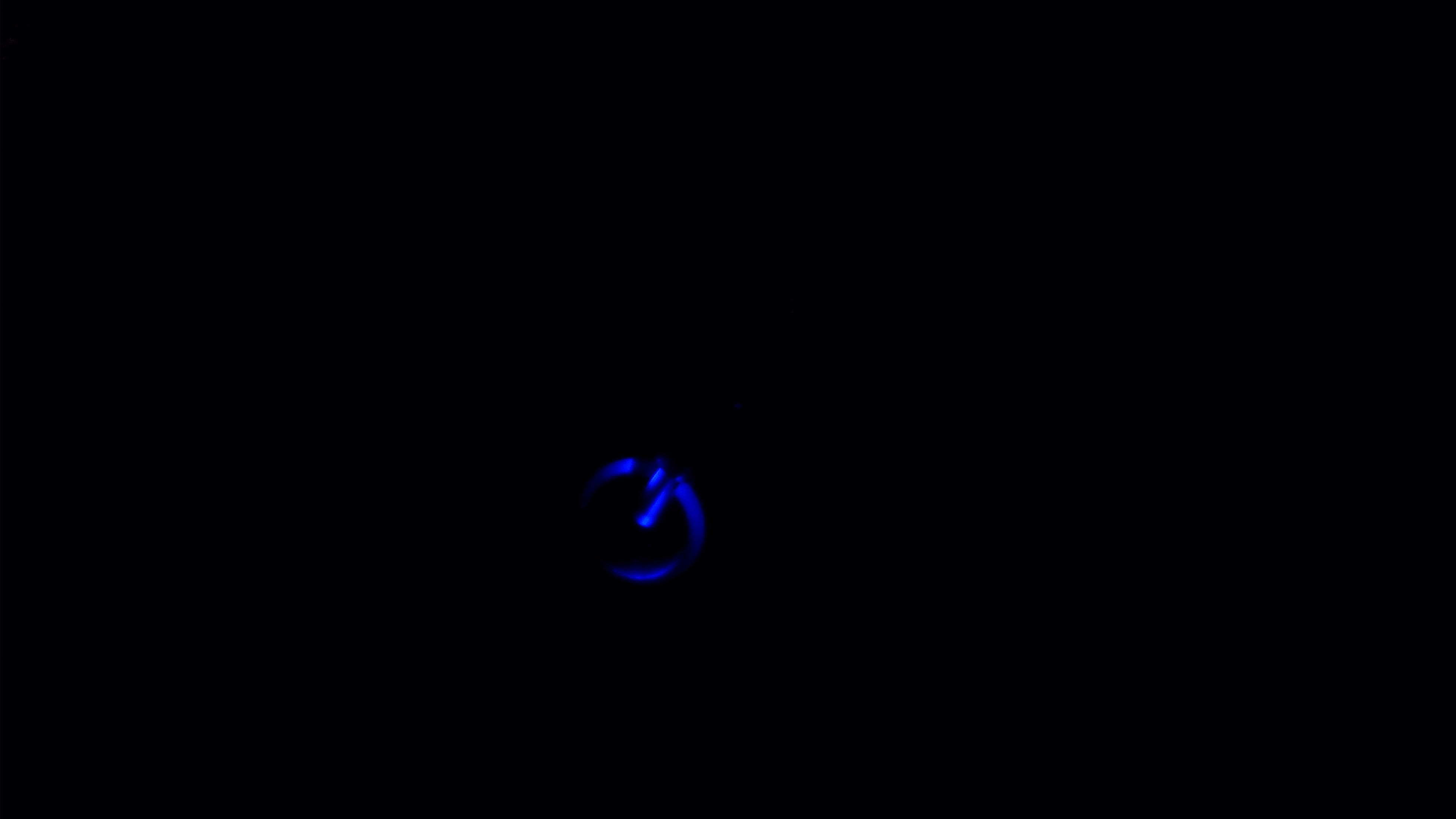

Gökhan güle güle kullan. Gayet güzel olmuş. Yalnız vites kısmı biraz parlak yanıyor. Kapı kollarının üzerindeki ledin üzerine mm2 boyutunda ufacık bir cam filmi parçası koydum gayet güzel oldu. Vites için bir dimmer işimizi görür diye düşünüyorum.

vites için bağlantıyı nerden alıyorsunuz?
teyp bağlantılarından mı?

Teybin arkasındaki sokette farları açınca teyp ışıklarını kısmak için devreye giren 12V tetik kablosu var. Turuncu renkli + kutbu oradan - kutbuda yine teybin arkasındaki siyah renkli topraktan aldık.

aynen öyle. turuncu artı siyah eksi.
aslında abartı yanmıyor ancak dediğin gibi biraz o parlaklığı törpülemek lazım. şu an kafamda kalan iki şey var. birincisi bixenon diğeri de belki imkansız ancak tüm iç ışıklandırmayı (klima kontrol düğmeleri cam açma düğmeleri) led yapmak. ancak zor ötesi zor bir şey gibi. daha doğrusu zaman isteyecek bir şey.
edit:ledlerin üstünü siyah gazlı kalemle geçmek nasıl sonuç verir acaba?

Şehir içi sokak aydınlatmaları vs. şuan sıkıntı yok zaten. Muhtemelen uzun yol gece yolculuklarında rahatsız edici olabilir. Çünkü şehir dışı gece yolculuklarında gösterge ışıklarını dahi minumum seviyeye getiriyorum. Hatta ş.içinde varlığı bile belli olmayan o tavandaki mavi ambiyans led ş.dışında vites bölgesine çok hoş ve tadında bir aydınlatma sağlıyor.
Bahsettiğin yöntem denenebilir. En kötü bilgisayarlarda kullanılan 12V ve aşağısına fan kontrolü sağlayan devreler bile iş görür diye düşünüyorum.

@supremum dim eklemeye gerek yok. En kral dim siyah keçeli kalem. Ayarla oturt çerçeveyi
