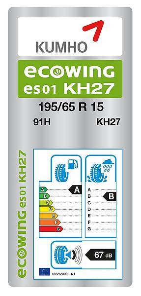

Etiket değerlerinde böyle bir lastik keşke sizlerin 225 45 17 modeline göre de olaydı ya..
Kullandığım lastiğin etiket değerleri.. süpper sessiz 67db..
Tabi benimkisi 205 * 55 * 16 :
Dostum sen bu lastikten bahsettiğin zaman incelemiştim ve 225/45/17 ölçüsü olmadığı için acayip sinir olmuştum.
Kumho'nun diğer modellerine de baktım ama etiket verileri çok iyi değil...

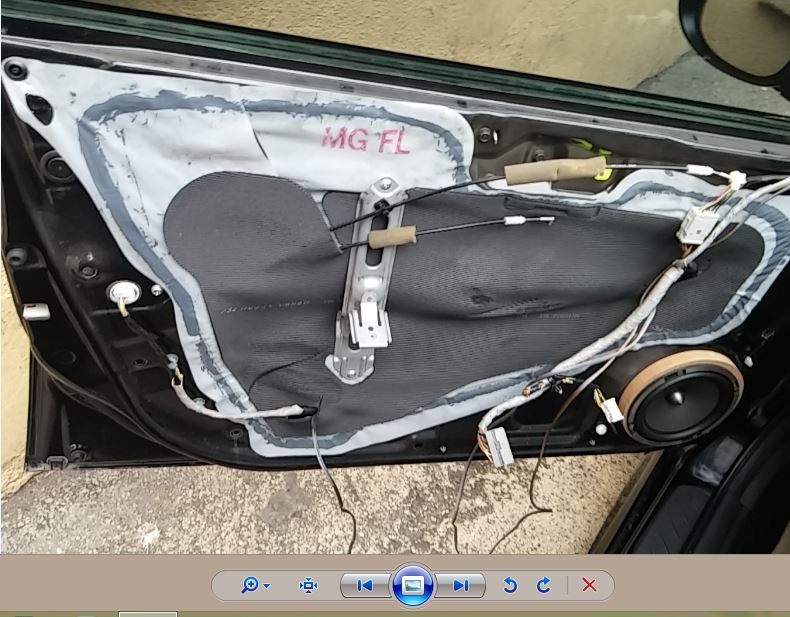

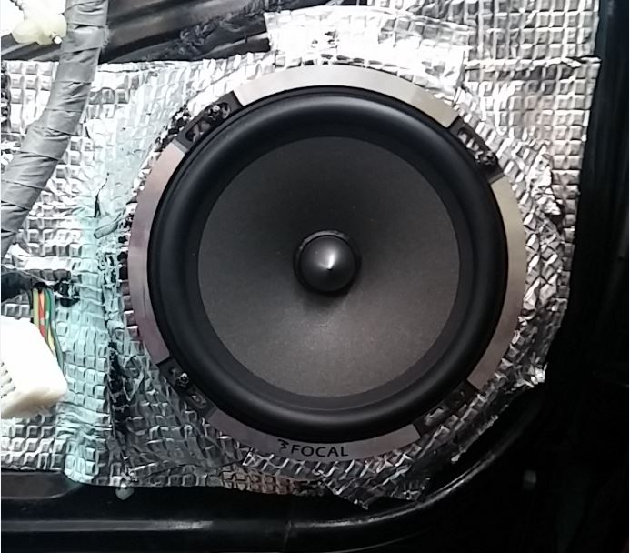

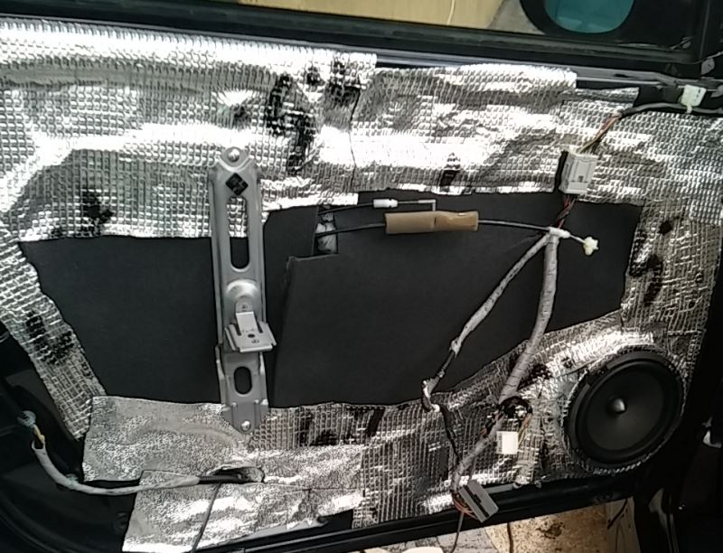

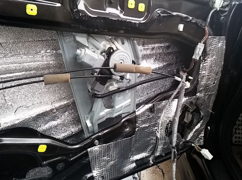

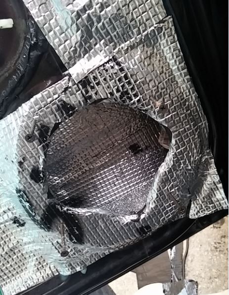

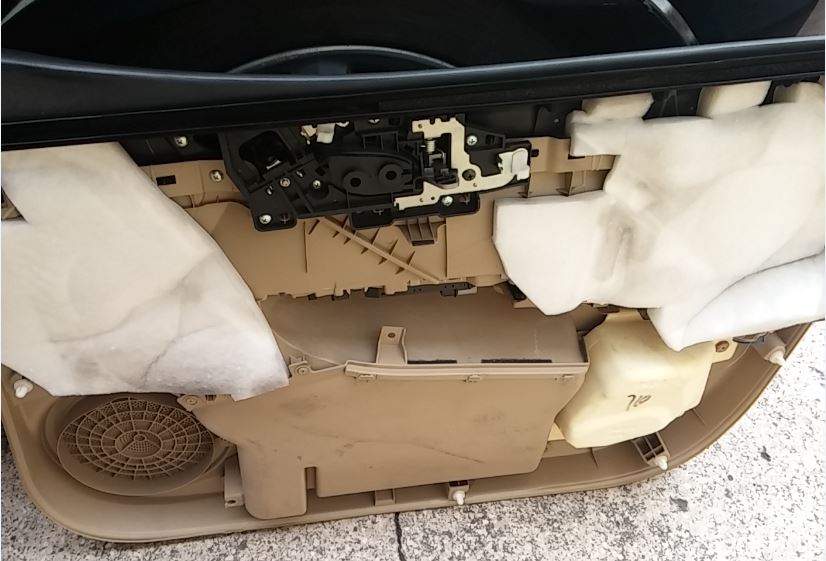

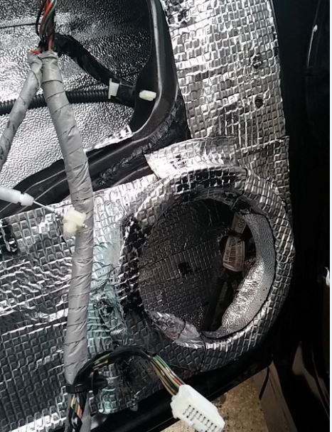

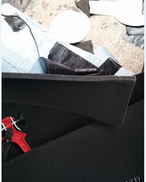

Bende pazar eğlencesi olarak kapı yalıtım işine giriştim.
Daha önce bahsetmiştim. 2m2 akustik yalıtım malzemesi 1m2 0.5cm akustik yalıtım süngeri almıştım.
Kapıyı söktüm. Açıkçası orjinal fabrikanın koyduğu malzemelerde çok kötü değildi. Plastik kısımda köpük ve elyaj süngerler. Kapı mesalinde ise yine naylon ile entegre süngerimsi bir malzeme vardı.
Söküm işi tamamlandıktan sonra iç kısımlardan başladım ısıtıp ısıtıp yapıştırmaya. Mekan rahat ve kendi işim olduğu için içime sine sine uğraştım.
Kapının içinde sanırım hiç boşluk kalmadı.
Kapının iç kısmı bitince kapının içerden taraf olan saçına iç kısımdan akustik yalıtım süngerini yapıştırdım. Yine boşluk bırakmamaya dikkat ettim. İç kısımlar tamamen bitince kapının boşluk kısmına 0.5cm kalınlığındaki akustik yalıtım süngerinden kalıp kesip etrafını komple yapışkanlı malzemelerle döndüm ve kapıyı bitirdim. Hoparlör takılan kısma 1 kat malzeme geçtikten sonra kasnağı takıp 1 kat daha malzeme geçip sonra hoparlörü taktım.
Kapı plastiğinin ise iç kısmındaki boşlukları yine sünger ile doldurdum. Tek başıma olduğum için detaylı fotoğraf çekemedim.
Sadece 1 kapı yapabildiğim için net şeyler söylemem zor. Ancak kesin bir şey var ki kapının kapanış sesi VW reklamındaki Golf'ten çok daha tok.
Birde kapıya dıştan tıklayınca ön kapı ile arka kapı arasında bariz farklılık var.
Hava karardığı için yeterli deneyimleme şansım olmadı. Diğer kapıları bitireyim bakalım o zaman tekrar yazarım bir şeyler...

Abi gene süper bi uygulama olmuş :)
Bunu bende yapmak istiyorum esasında müzik için değilde yol sesi çok geliyor.Yavaş giderken ses seda yok 100 ü geçtin mi yol sesi almaya başlıyor.Bunu kapı yalıtımı yaparak azaltabilir miyiz ?
Bu arada abi öteki kapılarıda yapınca son ses bi İstanbul turu yaparız artık :D
