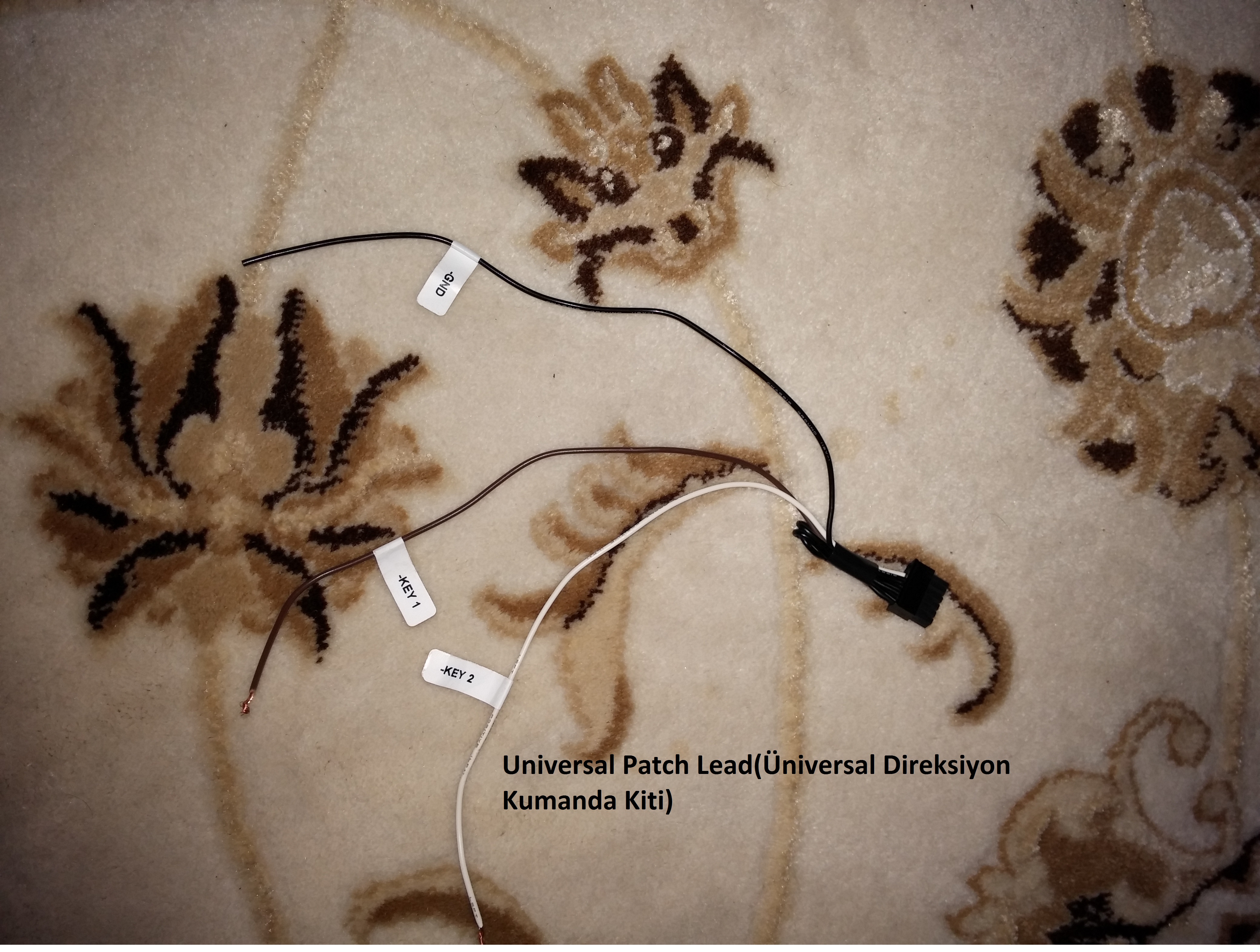

Universal lead aldınız değil mi. Kulaklık girişi gibi bir ucu var değil mi?
Evet ondan aldim ama ne yazikki calismadi.
Tablet arayisina devam :)
Benim aldığım universal patch lead daha farklı sizin bahsettiğiniz gibi kulaklık jakına benzemiyor resimleri ekledim. Aldığım teybin de fotosunu ekledim resimdeki key 1 ve key 2 birbirine bağlanıyor sanırım. Teybim ve çerçevem geldiğinde montajını yaptıracağım o zaman daha detaylı bilgi yazarım.
< Resime gitmek için tıklayın >< Resime gitmek için tıklayın >< Resime gitmek için tıklayın >< Resime gitmek için tıklayın >< Resime gitmek için tıklayın >< Resime gitmek için tıklayın >< Resime gitmek için tıklayın >
resimler eklenmemiş galiba

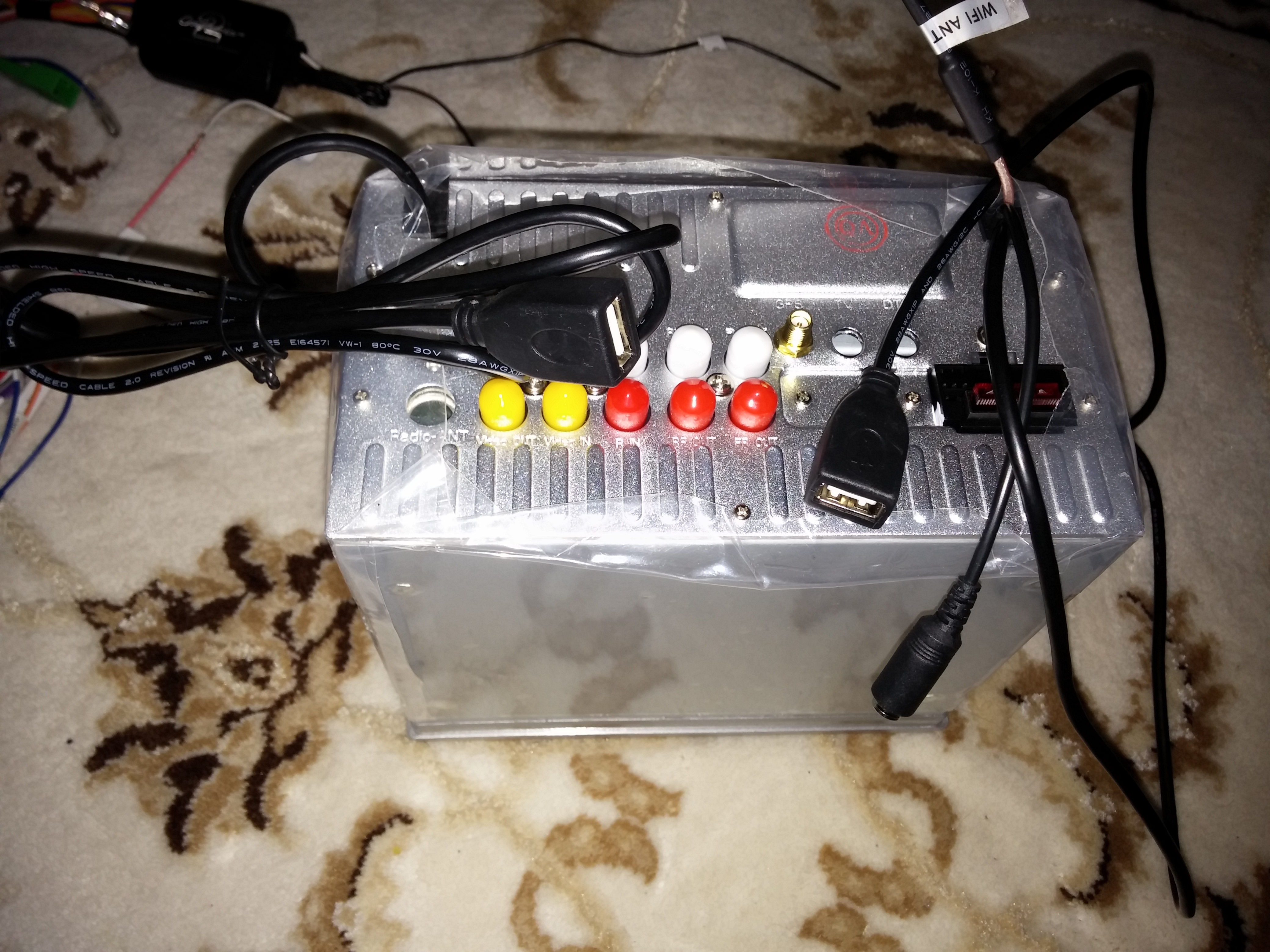

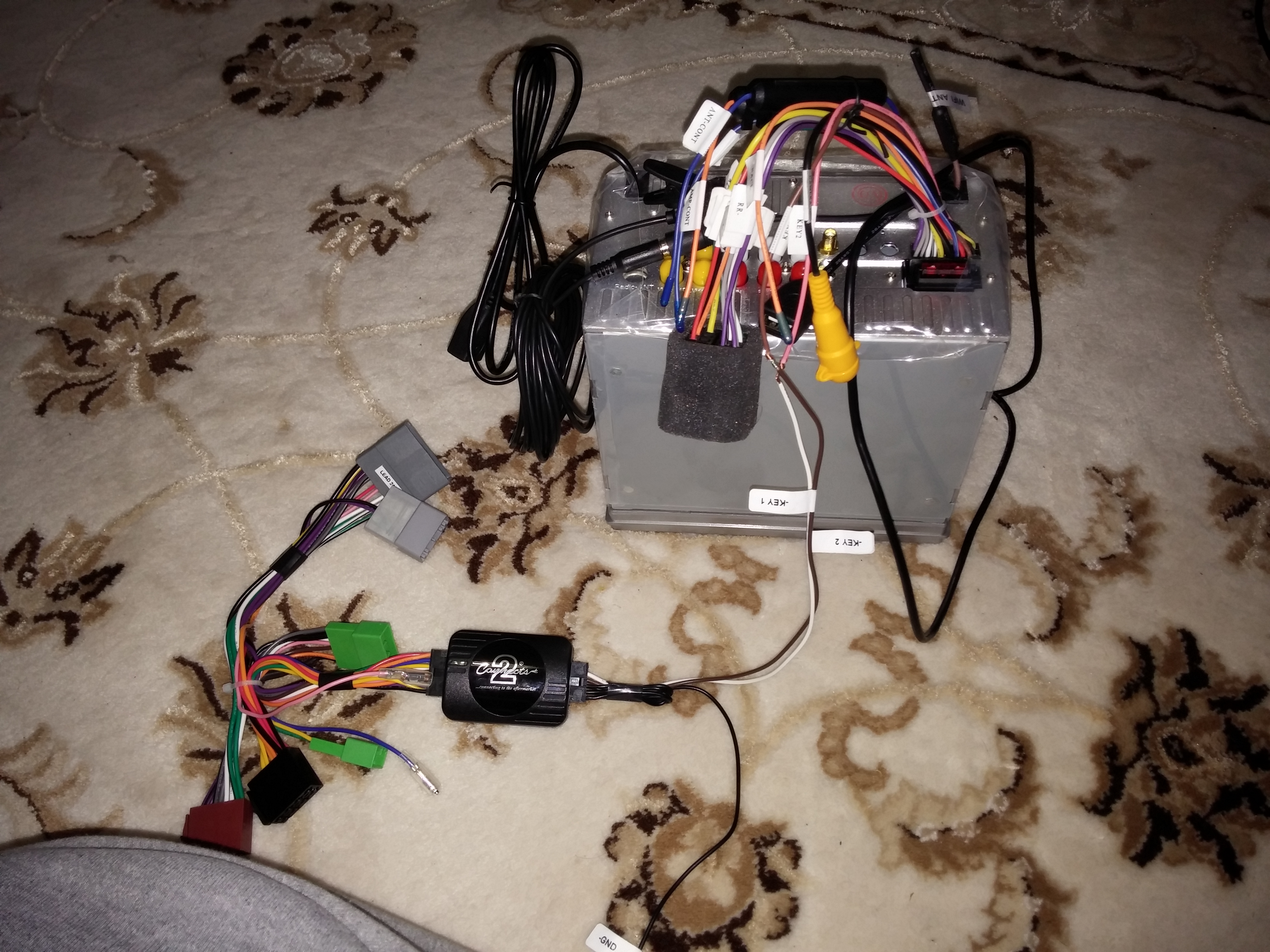

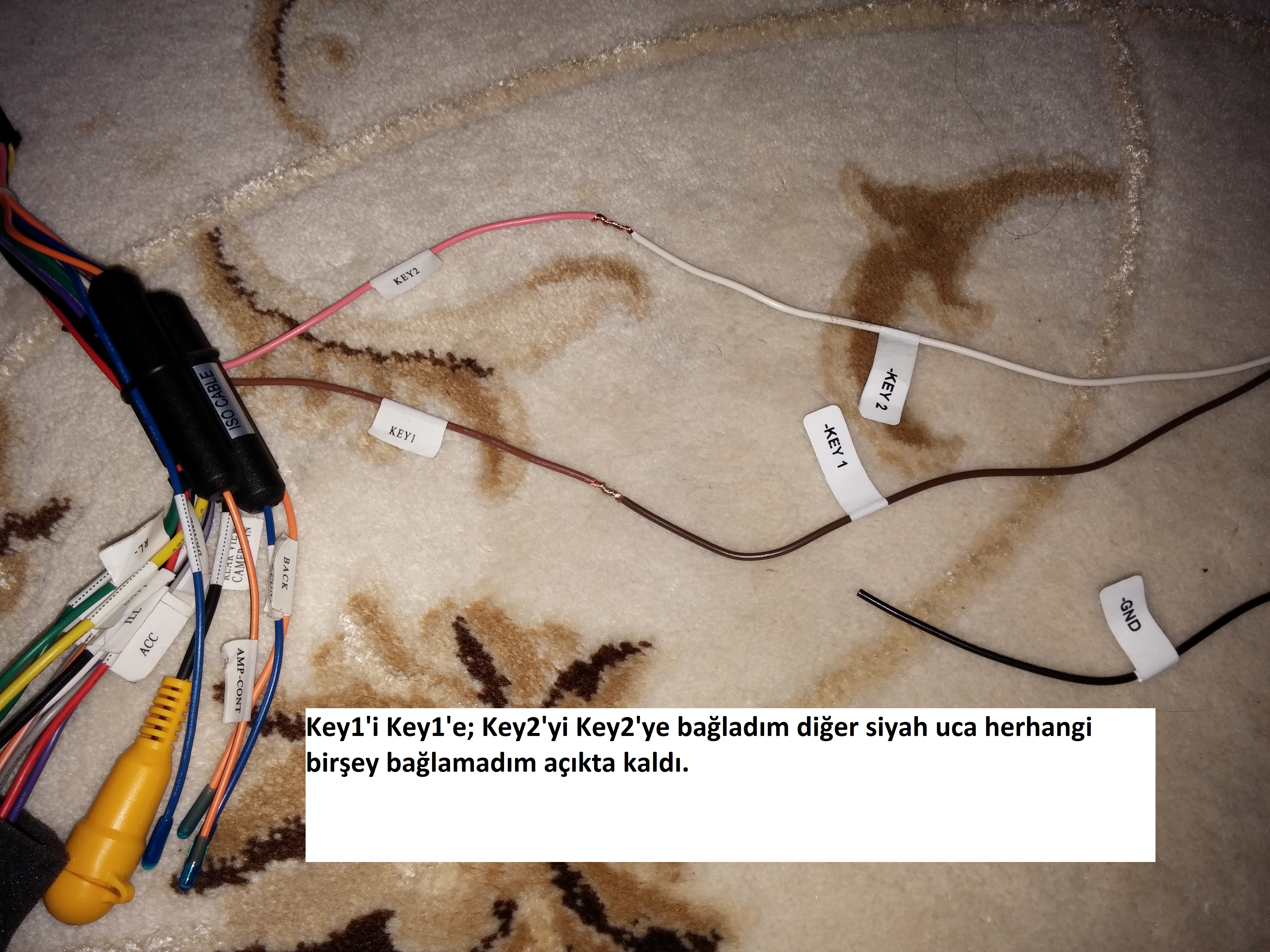

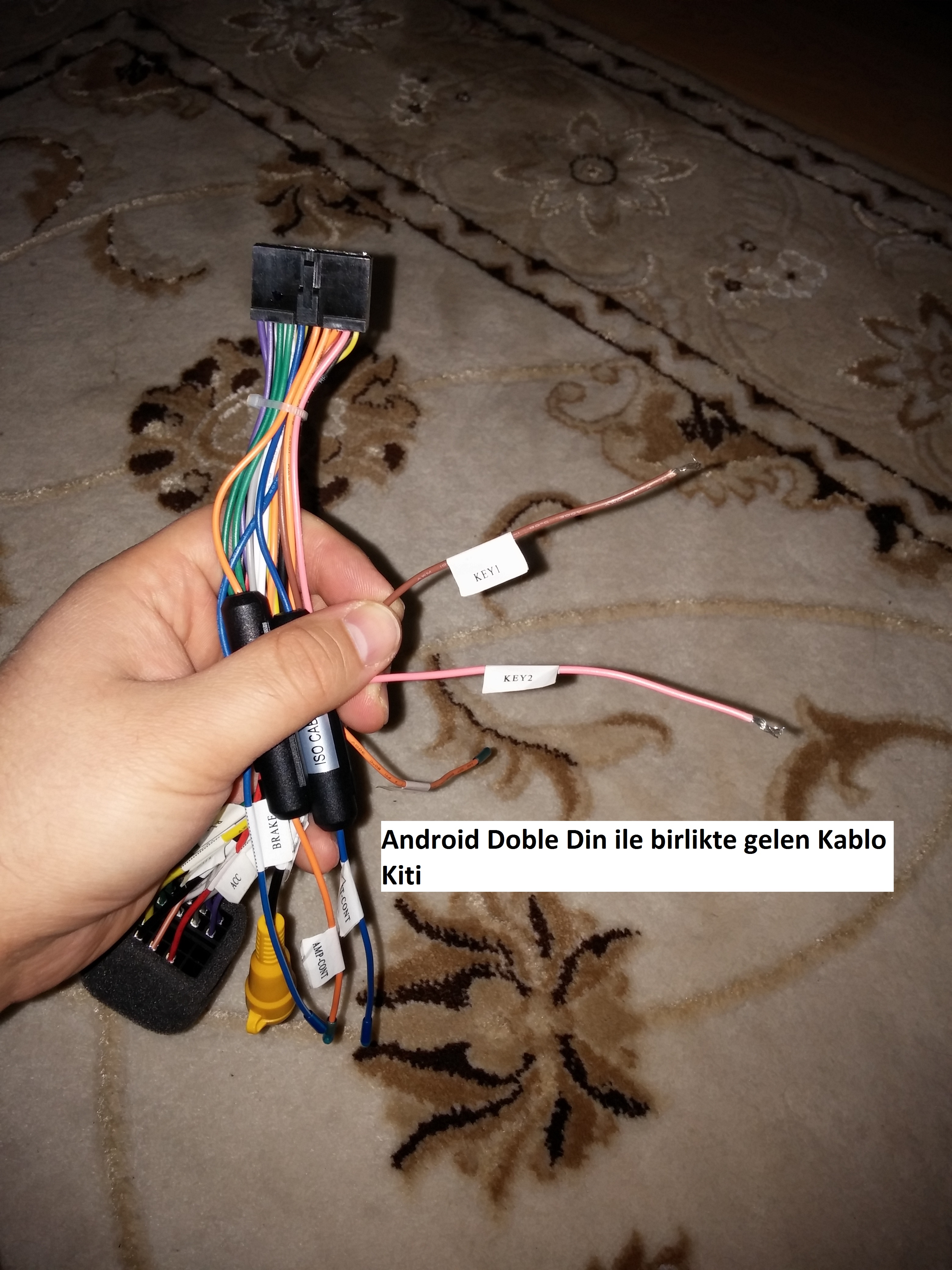

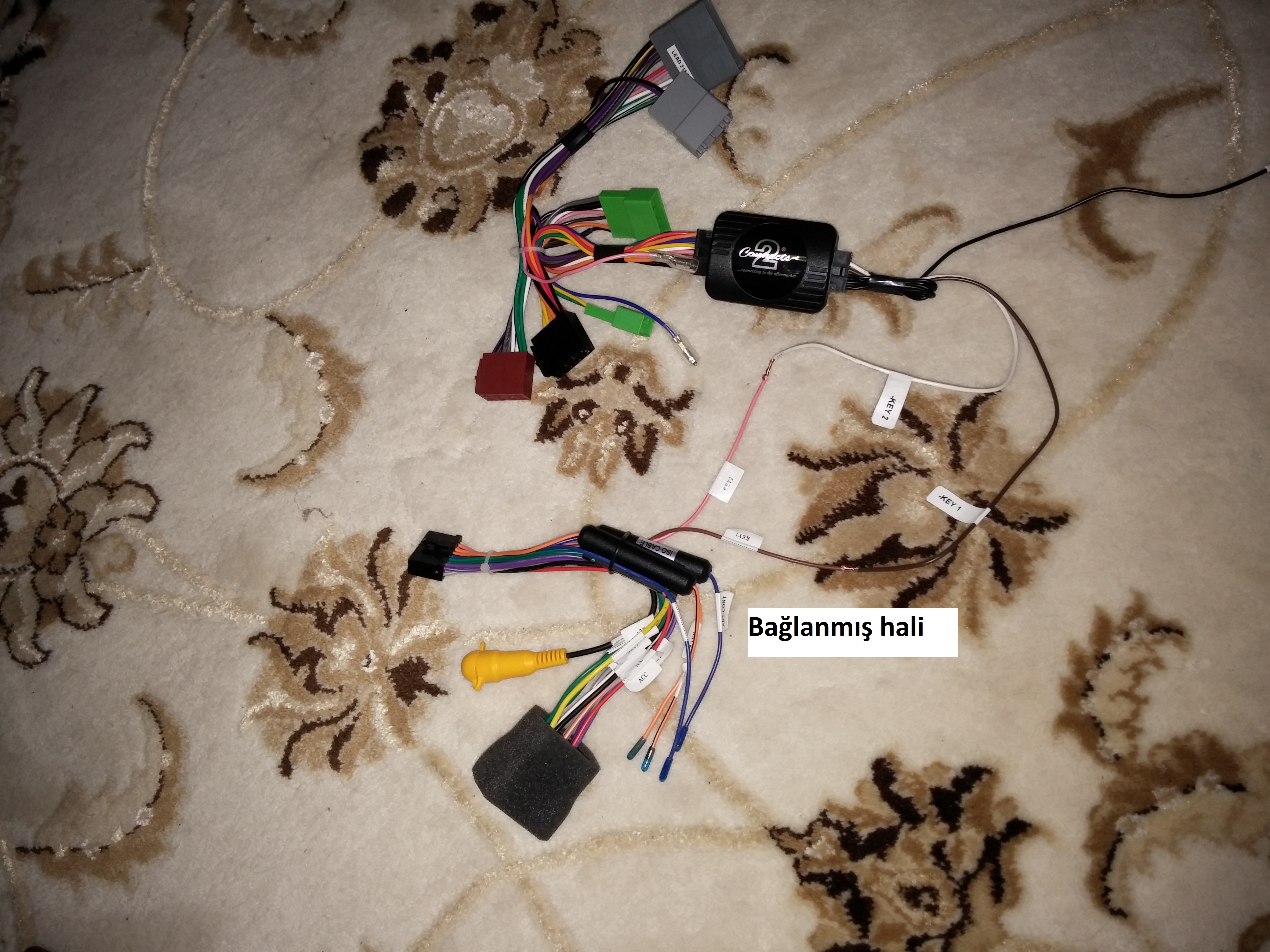

Teşekkür ediyorum. Android double din'imi bugün kendi aracımda deneme imkanım oldu. Forumlarda verilen teyp sökme videoları sayesinde orjinal teybi söküp android double din'i taktım ama çerçevem henüz gelmediği için montajını yapmadım geri söktüm. İlk izlenimime gelince cihaz gerçekten de çok başarılı. Dokunmatiği falan oldukça başarılı kayıp gidiyor. İngiltereden getirttiğim kablolu aparat sayesinde klima ekranı gitmedi aktif çalışıyor. Aldığım universal patch lead (üniversal direksiyon kumanda aparatı) sayesinde direksiyon kumandası da çalışıyor. Ancak iki sorunum var 1.si klima ekranındaki saati nasıl ayarlayacağımı bulamadım. 2.si arabanın radyo anteni soketi ile double din'in soketi uymuyor acaba sokete giden kabloyu kesip ucuna normal anten soketi taksam olur mu yaptıranların bunu nasıl çözdüğünü merakediyorum yardımcı olursanız sevinirim. Cihazın çalışır vaziyette bir videosunu çektim ama henüz düzenleyemedim çok ıııııııı lar var malum ilk tanıtım videom oldu o yüzden düzenledikten sonra paylaşırım inşaallah. Ama bir kaç tane resim ekleyeceğim universal patch lead'in nasıl bağlandığına dair. Aslında oldukça basit key1 kablosunu key1 e; key2 kablosunu key2 ye bağladım ve çalıştı.
10 yıl
Orijinalden alıntı: msdadak
Hocam kablo bağlantısını merakla bekliyorum 😁😁😁
Hemen ekliyorum şimdi
Hem cihazın fotoları hem de bağlantı fotoları aşağıda bu arada cihazın harici mikrofonu da var ses karşı tarafa çok net gidiyor. Bir de dahili Wi-fi si var iki ayrı USB girişi var sanırım sağ taraftaki 3G adaptörü için cihazda hiç fiziksel tuş yok. Sol taraftaki tuşlar da dokunmatik ve tuş rengini istediğiniz renge ayarlayabiliyorsunuz. 5. resimde parlama olmuş sanki çiçek deseni gibi çıkmış :)
https://store.donanimhaber.com/77/8b/56/778b56bb6c640b2a970ce25ab5fa2b0e.jpg
https://store.donanimhaber.com/31/10/28/31102899ebab9c5160fdfba30485cb4d.jpg
https://store.donanimhaber.com/6f/e2/64/6fe2648f405140ab419d9e02e3e3e0de.jpg
< Resime gitmek için tıklayın >< Resime gitmek için tıklayın >< Resime gitmek için tıklayın >< Resime gitmek için tıklayın >< Resime gitmek için tıklayın >< Resime gitmek için tıklayın >< Resime gitmek için tıklayın >< Resime gitmek için tıklayın >< Resime gitmek için tıklayın >
