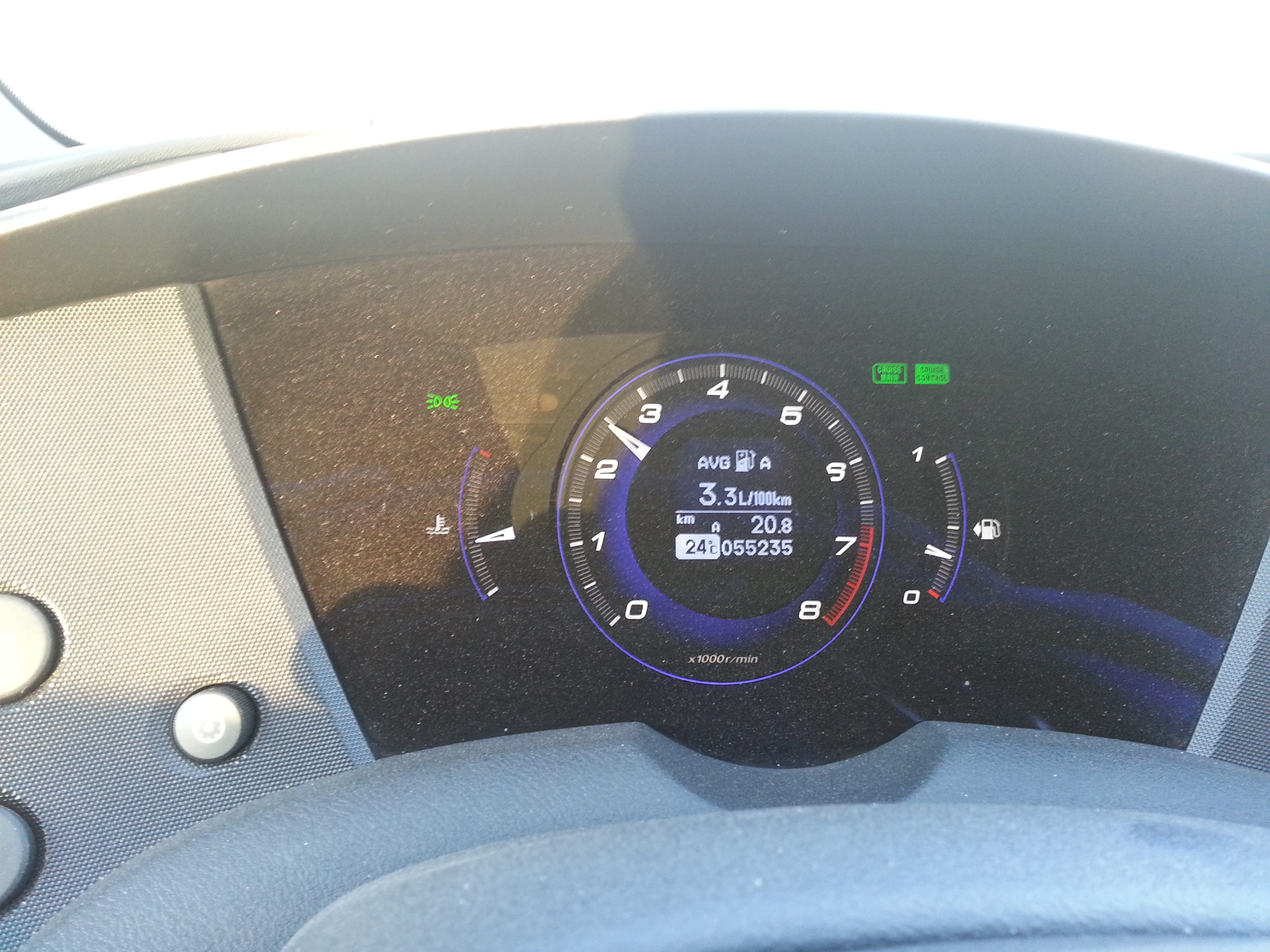

80 90 mı? Nasıl bir sabır sende ki dur bu sözün üzerine bir foto paylaşayım
vay abicim irezil oldum valla ben de iyi sanıyodum benim yakışı
sabır da şöyle sabır kırklareli mahmutbey gişeler arası böyle denedim.yol dümdüz genelde ve cruise sağolsun ayakları ön panele koydum koltuğu da yarı yatırıp sadece düz bi şeritte gittim. bir de pendik karamürsel arası.ama yani kamyon altına gidecektim bi ara bu hızda sabit gitmekten
