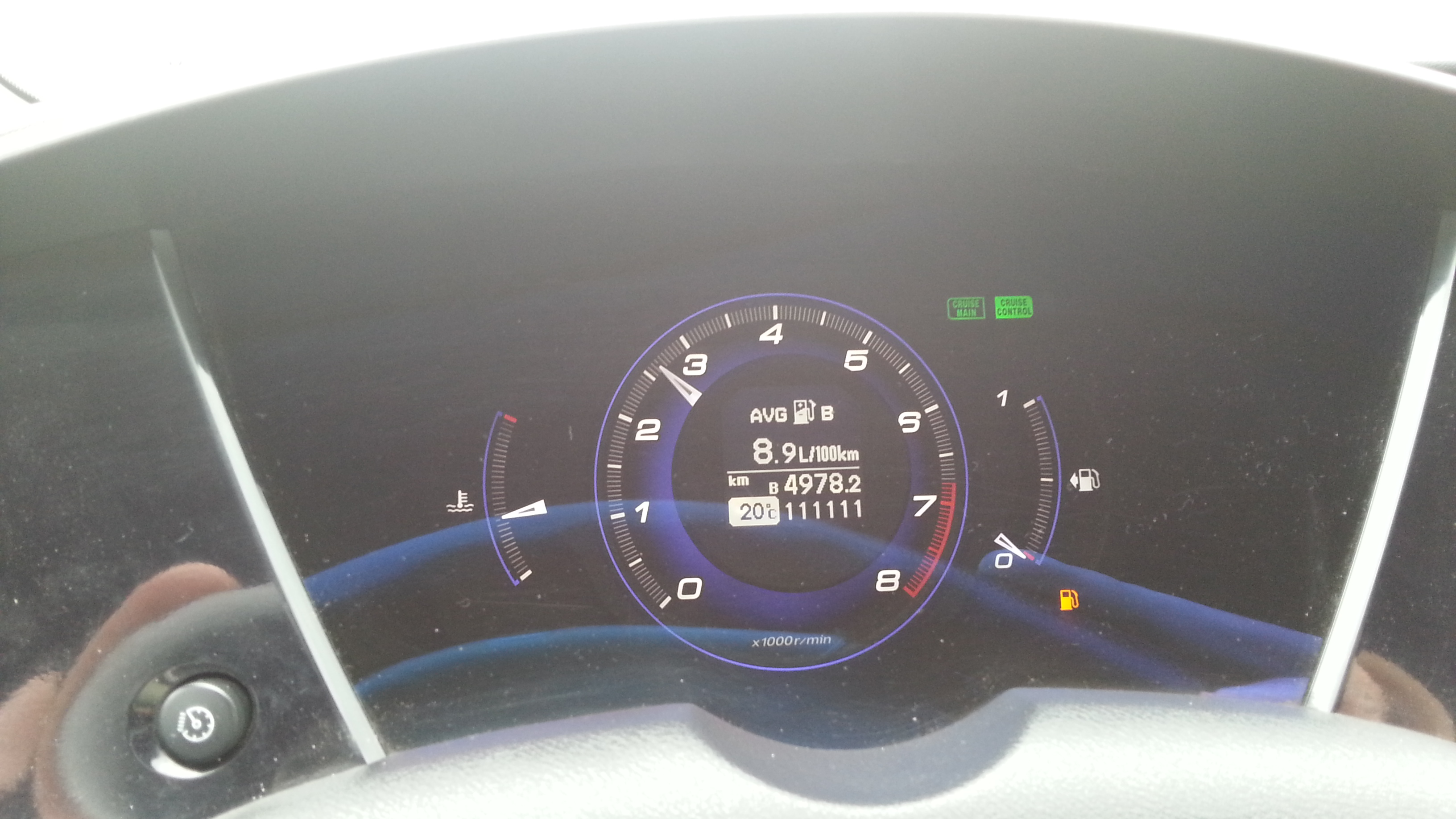

12 yıl
buda benden olsun 111.111 km de çektim ortalamam facia
