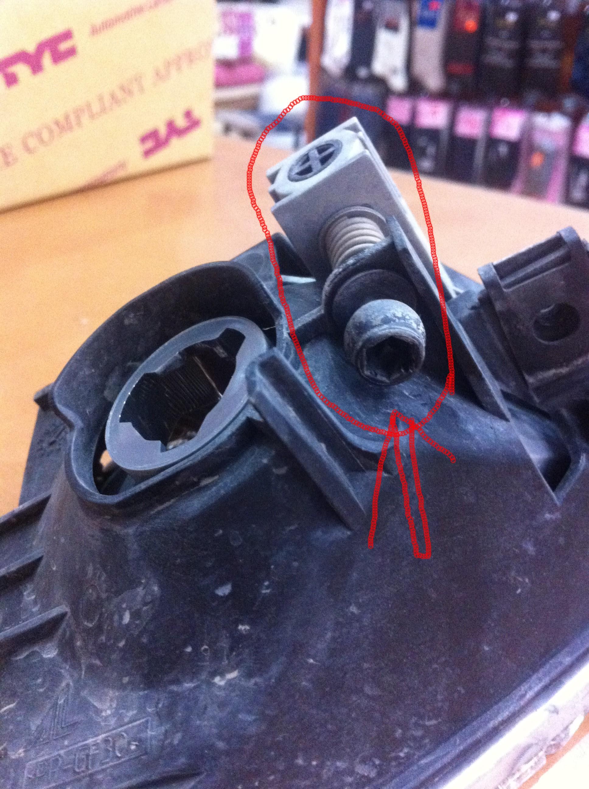

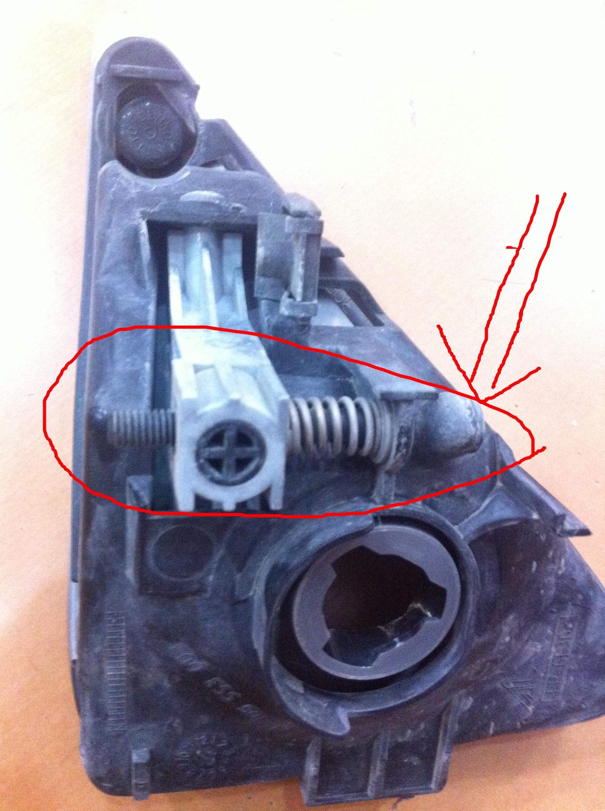

Senin için sanayiye gittim arabayı kanala çekip altına baktım sis farı ayarı var aşağı yukarı ayarlanıyor ama bayağı uzun bir tornavida lazım, gece parklarla beraber yaktığında gerçekten aydınlattığı yeri göremiyorsun demekki bu modeller böyle Mustafa hocam
sizin ki baska bir arac yada ben okdr sis fari soktum taktim hatta kendi sislerimide sokup xenon bagladim tamponu dahi soktum. balans yeri icin. o dediginiz ayari hic gormedim. torna vida ile uzatip ayarlicak kdr basit bisiyse wah wah wah cunku her cukurda salla bas gibi oynar ozmn ama ben hic oyle bisiyede sahit olmadim okdr sis farinda. kaldiki sis farina siz nasi bi torna vida ile ulastiniz alti kapali camurluk davlubazi kapali. nyse ben pek anlamiyorum galiba bu islerden. dikkat etmedim hic:) acilar zorunlu aynidir ama acisi zorunlu olan bisiye ayar koymak mantikszlik gibi geldi bana.
Ufuk bir sıkıntın var sanırım benle dostum? Sisi sökmüşsün altında o tornavida girecek yeri görmüyorsun sizin araba farklı falan filan laf ediyorsun. Tamam kendin söküp takmayı becermişsin ama sis farının gövdedeki gerdirme olayı ile aşağı yukarı oynayan yeri bilmiyosun; şaşırtıcı!!!! Fotoğrafları bekle...
ask olsun dicem yerinde bi cumle olmicak galiba. ya ben forumda ole cok smiley gulucuk vs kullanmiyorum die yanlis anlasiliyor sanirim uslubum. benim yazdigim kdr sordugum vardir tum forumlarda. sonucta bende teknik servs degilim. ama far acilari fix aynidir. bu boyleyken bi ayar soz konusu ise sacma geldi bana. ozetle ne sis farinin montaj yuvasinda nede ampulun sis icindeki yuvasinda gormedim. fotolari merak ettm madem bakalim.
Fotoğraflarda gördüğün vida gerdirme olayı ile sis farını gövdesiyle AŞAĞI-YUKARI ayarlamaya yarayan mekanizma hee bu arada imza yerinde arabamın modeli var!
valla dogru smdi hatirladim. altili alyanla (yanlis hatirlamiyorsam ) girilen deligide hatirladim haklisin. en dogrusunu fotosuyla gormek iyi oldu sagol. arabanin ne oldugunu biliyorum goruyorum basta bu ayari ve deligi hic animsamadigim icin ole dedim . peki bisi daha lift de aldim fln dedin die parcaci yada sanaidemsn? bisi sorsam?

artı servisteki ustaya da "sis farı ayarında sorun var mı" şeklinde sormuştum.
o da bana "3 kapılı typer modellerde ayar olarak daha ön kısmı gösteriyor. sizinkilerde tampon az daha farklı ve biraz daha yana bakıyor" dedi.
ben de "acaba usta far ayarıyla uğraşmak mı istemedi" diye düşündüm.
şu anki ayar ile siste de çok verim alamam gibi geliyor sanki...
yani ön kısım için..
ayarı fazla kısa sanki ve ağırlık yanları aydınlatıyor.
sis farı ayarlamanın normal fardan biraz daha meşakatli olduğunu bildiğim için, "usta acaba uğraşmak mı istemedi" dedim.
konu sadece ayar olayı yani arkadaşlar.. cevap için teşekkürler ufuk kardeş..
vayyy işte bu fotolar süpper oldu
sağolasın Hakkı, teşekkürler...
sanayiye gidip uğraşmışsın.
tahminim de haklıymışım. çamkıran honda'daki usta, uğraşmak istememiş. zaten far ayarını ücretsiz yapıyorlar.
arabayı önce ya kanala sokacak, ya da yukarıya kaldırıp altına girecek. ve ayar yapmaya çalışacak..
normal ortamda yapılamaz. farlarım az daha yukarıya kalksa daha iyi olacak, eminim.
ama usta uğraşmak istemedi, salladı
şimdi şoför koltuğunda oturduğum açıdan baktığımda, sis farının aydınlattığı ön kısmın çoğunu zaten göremiyorum??
önümde ön kaput var...
bu durumda, göremediğim kısmı aydınlatması çok saçma!
ilk fırsatta hafif yukarı kalkacak o farların ayarı

2 ayar var gibi geldi bana bir de..
hem yukarı aşağı, hem de sağ sol...
o siyah görünen yuvarlak somun gibi şey de ayar için ise eğer??
