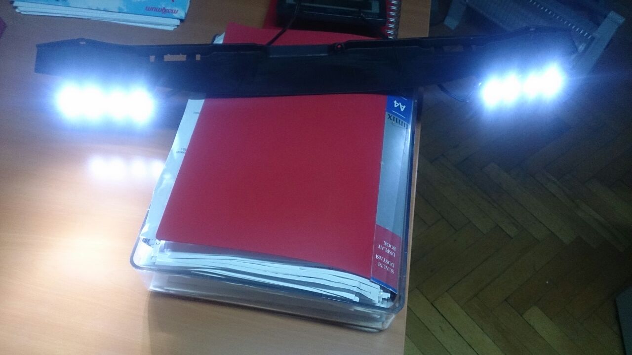

Bitti sayılır.

Eline sağlık dostum gayet güzel olmuş :)
teşekkürler hocam. montajlı halini de paylaşacağım birazdan.

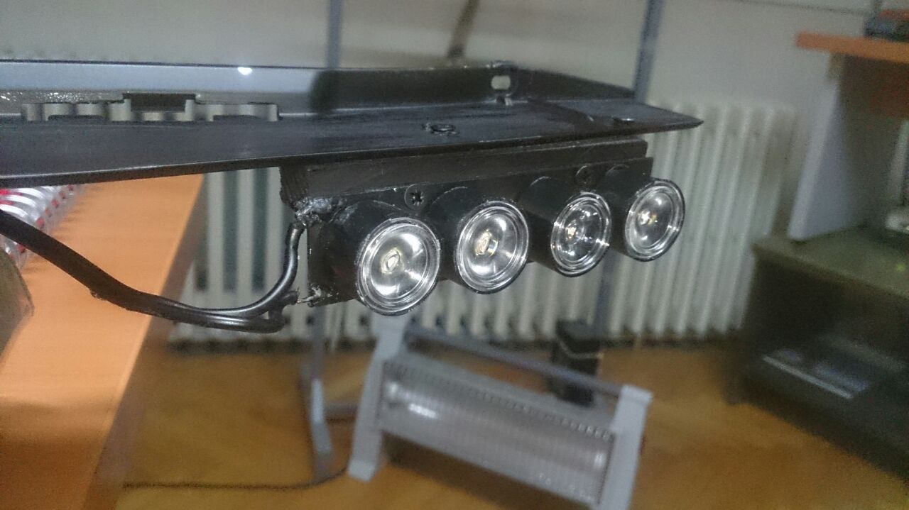

Acaba bu gunduz led uygulamasi sislerin icine yapilabilirmi. Hundai i30 lardaki gibi. Hos olurdu sanki
soğutucusu ve ledlerin merceği fazlasıyla kalın. cam panjurun boşluğuna bile kunpas ile ciddi anlamda milimetre hesapları ile yerleştirdim. ben yaptığım hiç bir şeyi abartmayı sevmem ancak sadece oraya sığacak ölçüsü için geçen gece 12 de başladım sabah 5 e kadar uğraştım. 8 de de işe gittim :) 5 saatte sadece ölçü işi sürdü. sislere ise sığacağını sanmıyorum dediğim gibi mercek ve soğutucu eni çok fazla. sislere en fazla neon flex ışıklı kablo olur onda da parlaklık fazla değil. sadece plexi kestirip aydınlatılıp yapılabilir özel yansıtıcı plexilerle ancak onun için de sizinle uğraşacak plexi ci bulmak lazım. adamlar düz iş sevdiğinden yaratıcı iş yapmaktan kaçınıyorlar. uğraşmıyorlar.

Ledleri dik ve far hizasında yapsanız çok daha iyi olurdu. Böylede gayet güzel. Elinize sağlık...

yorumların içerisinde çipi uzatmak lehimlemek gerekli yada gereksiz tarzı bir yorum göremedim dostum.

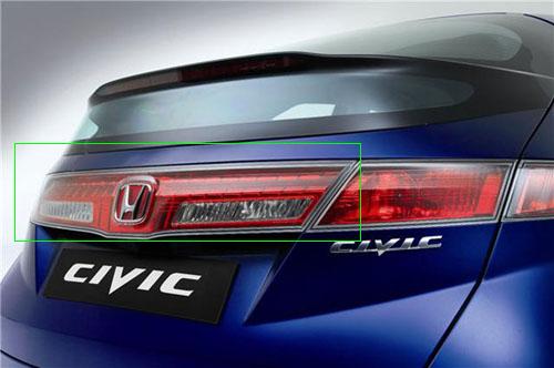

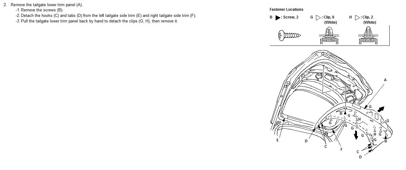

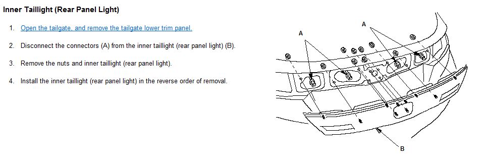

Selamlar arkadaşlar bir sorum olacak bu arka plakanın üzerindeki bölüm tozlanmış ve su almış bu bölmeyi çıkarıp temizlemek istiyorum nasıl söke bilirim sökülür mü bilemedim fikir almak istedim sizlerden .
Teşekkürler şimdiden
O parça çıkıyor fakat içini nasıl açıp temizlersin orasını bilemedim ısıtıp çıkartmak gerekebilir :D
orayı çıkarmak için bagaj kapısının üst ve alt trim'ini sökmen gerek (ilk iki resim) baya bi tutamacı var onları sökünce zaten vidaları geliyor o vidaları da sökersen dışarı alabilirsin (3.resim).
