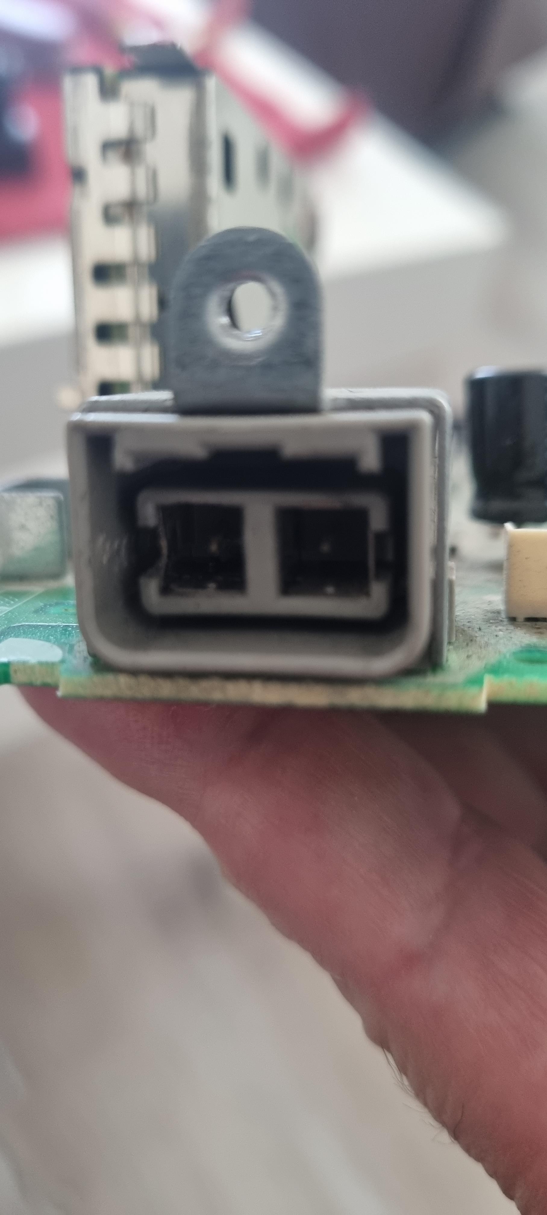

S40 2001 radyo anten adaptör kablosu arıyorum arkadaşlar aliexpress'te var ama kargo vesaire pahalıya geliyor < Resime gitmek için tıklayın >

Link verebilirseniz ilgilenen arkadaşlar için daha pratik olur
