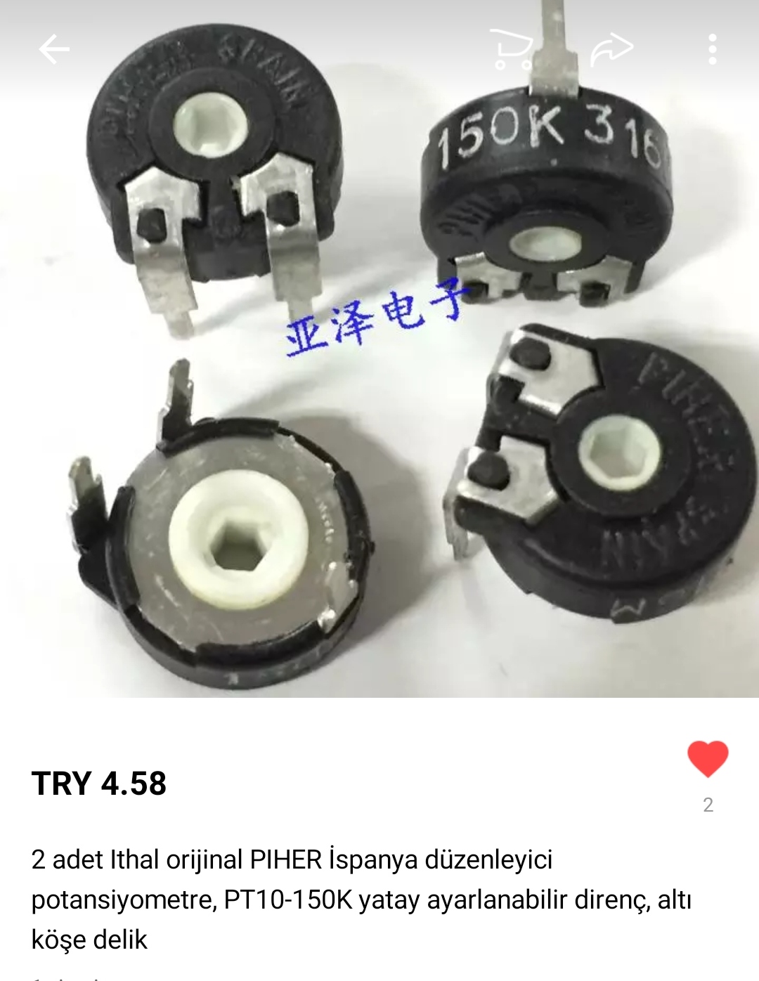

Arkadaşlar aliexpresste bizim klimaların potansiyometrelerinden buldum lazım olan varsa haber veriyim dedim. Benim arabanın sıcak soğuk geçişlerinde problem var. Büyük ihtimalle bundan yapıyor sizin söylediklerinize dayanarak.
24 lira kargo ücreti var. Alacak varsa en azından toplu alım yapabiliriz.
