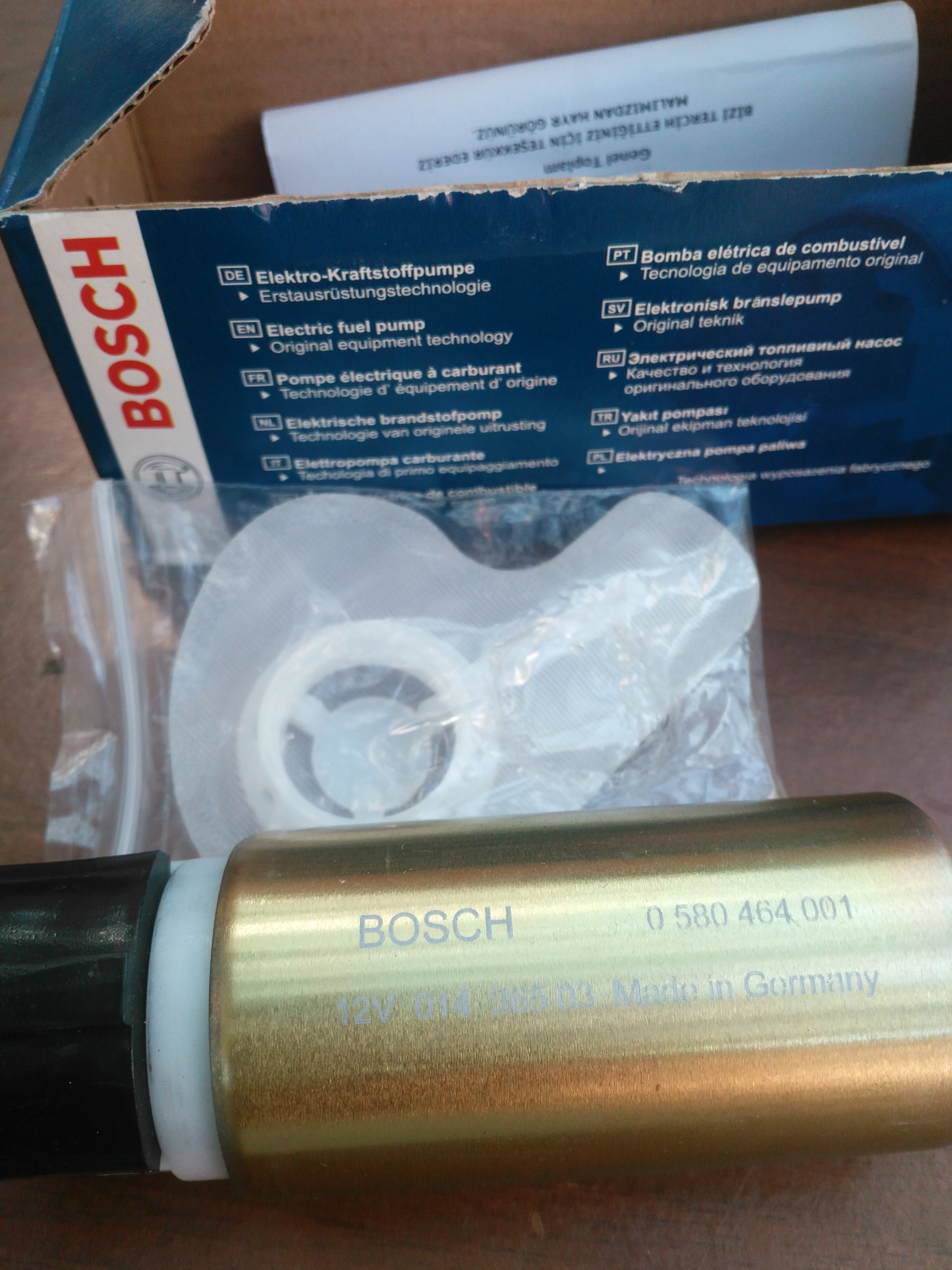

Pompa geldi ve evet Bosch marka. Kutusu, etiketi falan doğru. Ayrıca yanında filtre de geldi. Walbro'da yoktu.
Araçtaki ile bire bir aynı filtrenin gelmesi ve dokusunun araçtaki ile aynı olması orijinal oldugunu doğruluyor sanırım. Pompa da eski pompa ile rengine kadar aynı.
