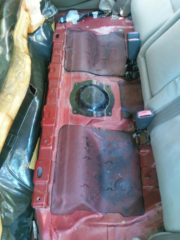

Arka koltukların oturak yerleri ve halısı kaldırılmış görüntüsü. Taban halısı koltukların altını tamamen kaplıyor ve ön kısmında hem ses-ısı yalıtımı sağlayan hem de halıya yumuşaklık veren sünger kullanılmış. Sağ-sol ve orta kısımdaki daha koyu bölgeler bildiğim kadarıyla ses yalıtımı amaçlı. Hem metale ağırlık vererek titreşmesini önlüyor, hem de yoldan gelen sesi engelliyor. Burada yalıtımın iyi olması önemli çünkü hemen altında yakıt tankı var ve arada bir şey yok. Ortadaki yakıt pompasnının kapağını açtığınızda aradan yeri görebiliyorsunuz.
_______________

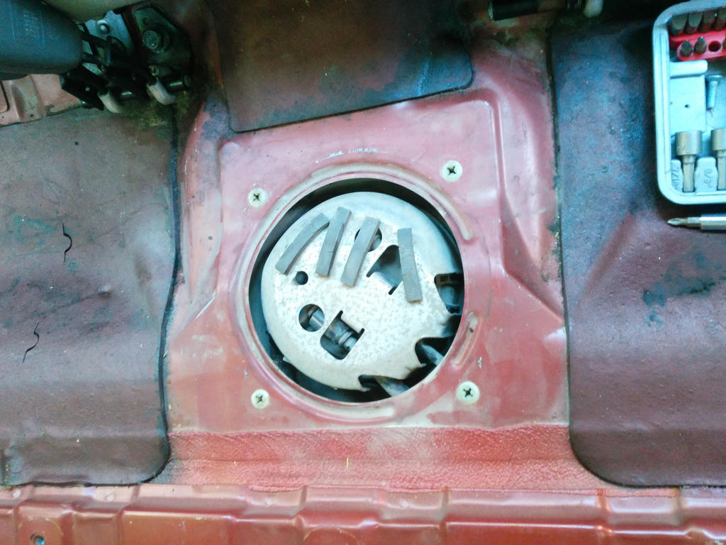

Yakıt pompasını iç ortamdan ayıran siyah metal parçayı sökünce karşınıza bu çıkıyor. Tutup çekmek yeterli.
Ardından pompa şamandırasının bağlantılarını görüyorsunuz. Şamandırayı çıkarmak için, kablo ve hortumları ayırdıktan sonra, resimde gözüken beyaz kısmın etrafındaki siyah bol çıkıntılı plastik halkayı sökmek gerekiyor. Normalde bunu sökmek için bir aparat mevcut ama yabancı bir forumda s40'da pompa değişimi yapan arkadaşın yaptığı gibi ucu kalın, düz bir tornavidayı çıkıntılara sabitleyip çekiç ile vurmak da işe yarıyor.

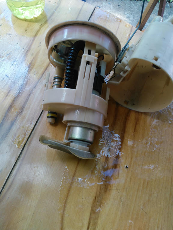

Bunu söktükten sonra şamandırayı tutup kaldırıyorsunuz ve yerinden çıkıyor. İçi komple benzin dolu olacak o yüzden yan çevirip deponun içine geri dökmek büyük kolaylık sağlıyor.

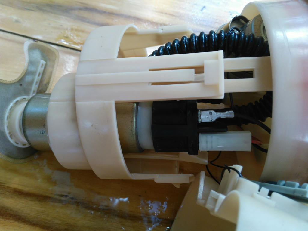

Şamandıranın kendisi. Şamandıranın bütün bölümleri klipsler ile tutturulmuş. Parçalara ayırması gayet kolay. Fakat yakıt seviyesini ölçen reostanın kabloları ince. Dikkatli olmakta fayda var.
Şamandıranın içindeki bu hazne devamlı benzin ile dolu oluyor. İki sebebi var. Birincisi pompanın devamlı benzin içerisinde kalmasını sağlayarak soğuk tutmak. Diğeri ise deponuzda çok az benzin varken yokuş yukarı çıkarsanız, benzinsiz kalmayı önlemek.
Gördüğünüz gibi benzindeki tortular haznenin dibinde birikmiş. Pompanın emiş ağzındaki filtreyi de görüyorsunuz. Yabancılar buna çorap diyor. Bazı konularda bu çorabın aşırı kirli olduğunu gördüm. Kirli benzinden (ve kirli benzin tanklarından) kaynaklanıyor. Benim araçta daha önce şamandıranın açıldığını sanmıyorum ama çorap gayet temizdi. Demek ki bizim aldığımız benzin çok da kirli değil.
Ayrıca takla durumunda yakıt hattını kapatan valf de şamandıranın içinde bilginiz olsun.
Eski pompayı hortumu ve kabloları çıkardıktan sonra çekip çıkarıyorsunuz. Yeni pompayı aynı şekilde geri takıp, çorabı da yeni pompaya geçiriyorsunuz. Hazır sökmüşken kirli olmasa da temizlemekte fayda var.

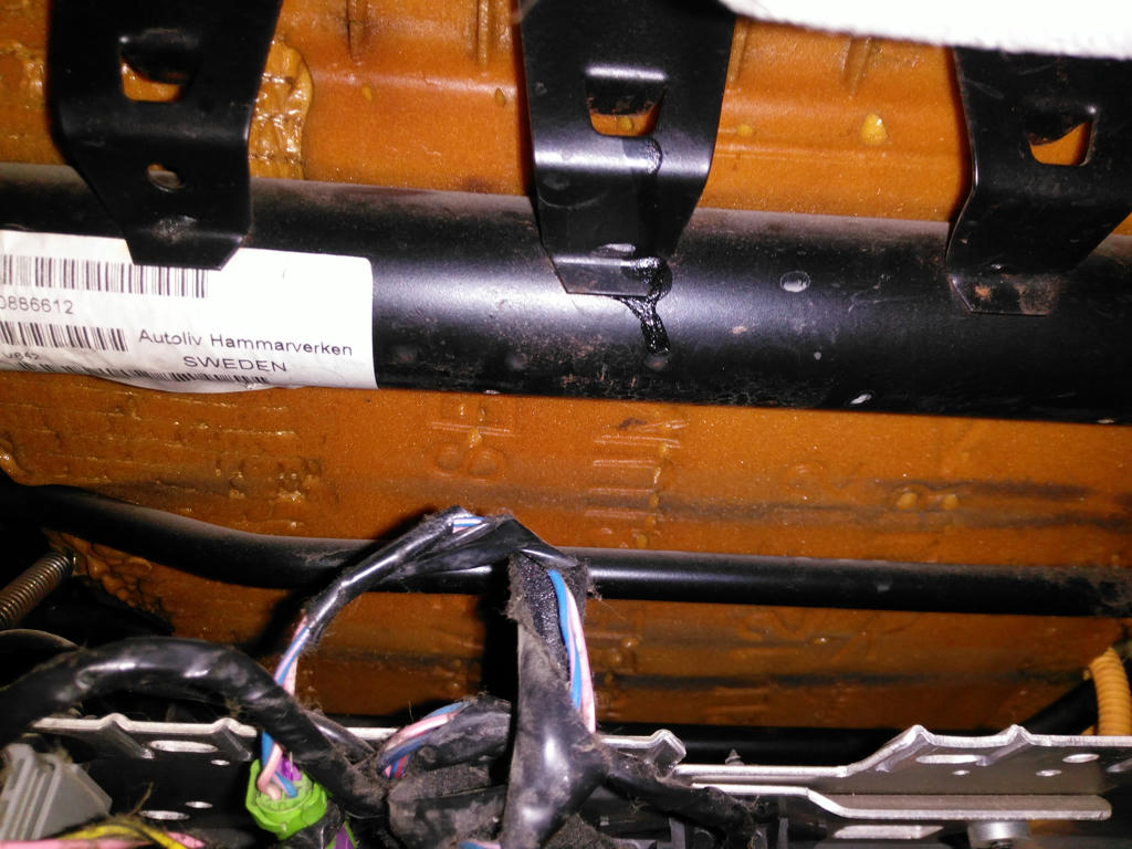

Bu kısım asıl konudan bağımsız ama yine de göstermek istedim. Yukarıdaki ilk resimde (koltukların altını gösteren) arabanın kırmızı gövdesinin en soluna bakarsanız arka koltuk boyunca uzanan rayı göreceksiniz. Bu normal sac değil, arabanın şasesi sağlamlığında bir metal. Amacı ise arka kapı hizasından gelen darbelerde arka koltukların zemininin ezilmesini engellemekmiş. Yani arabanın dış şasesi dışında koltuklarda da ezilmeyi engelleyen bir mekanizma mevcut. Aynı durum ön koltuklarda da mevcut. ÖN koltukların altında koltuk boyunaca uzanan silindirik parçayı görüyorsunuz. Yine koltukları sıkıştıracak kadar kuvvetli bir darbe geldiği zaman, koltuğun ezilip yolcunun sıkışmasını engelleyen bir sistem. Sanırım bu parça aynı zamanda yanal darbelerde koltukların orta konsola doğru kaymasını da sağlıyor.
Üzerindeki etikette de gördüğünüz üzere "Autoliv" yazıyor. volvo'nun bütün güvenlik sistemleri bu firma tarafından üretiliyor (Hava yastıkları, koltuklar, kemerler vs.) Hiç şaşırılmayacak şekilde İsveç merkezli bir firma. 19 tane kaza test hattı varmış. Büyük ihtimalle Volvo kurmuştur bu firmayı

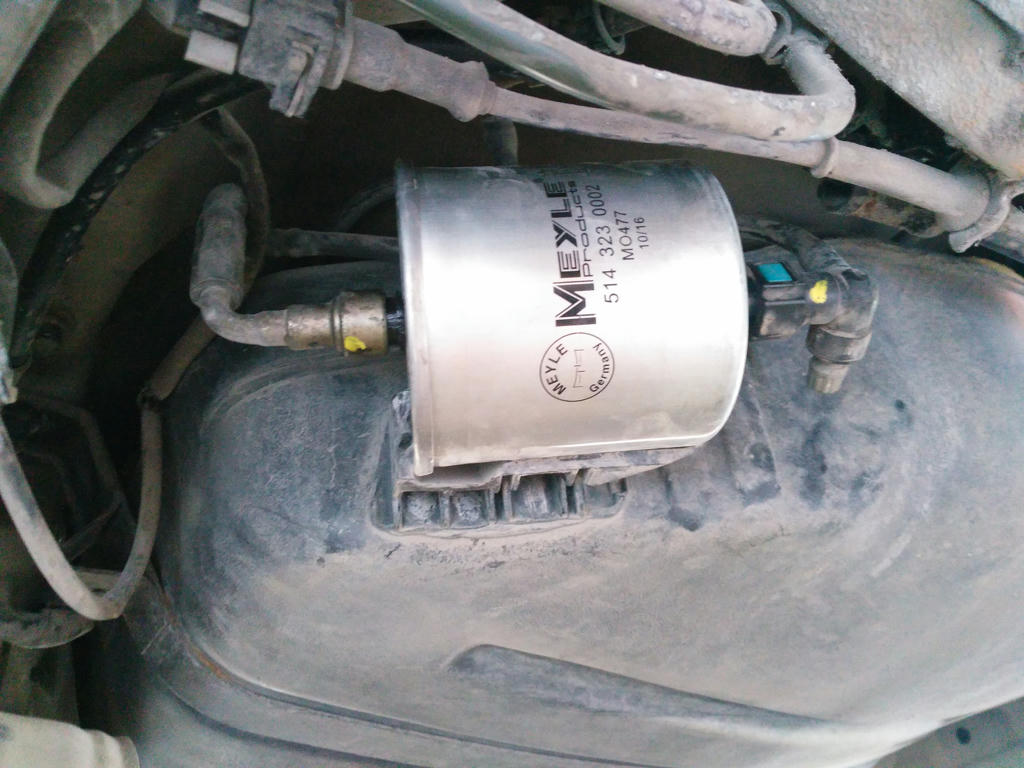

Gördüğünüz gibi bizim araçlarda yakıt pompası(veya şamandırası) ve benzin filtresini değiştirmek kolay. Tornavida seti, çekiç, pense ve arka koltukların oturaklarını tamamen sökmek için (şart değil ama daha geniş çalışma alanı sağlıyor) tercihen lokma anahtarı, yoksa ingiliz anahtarı ve bir makas yeterli oluyor. Benim durumumda araba evin önünde kalmıştı. Pompa zaten bir süredir belirti veriyordu. Artık ömrü dolduğunda, araba rölantide dahi bir dakikadan fazla çalışmıyor, stop ediyordu. Ya sanayiye çekecektik ya da usta kendisi gelecekti. Sonuç olarak kolları sıvayıp kendim giriştim, iyiki de öyle yapmışım bayağı bir tasarruf ettim.

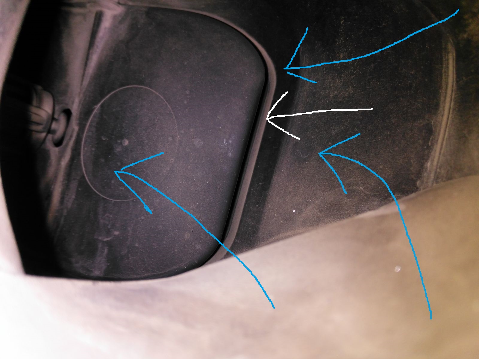

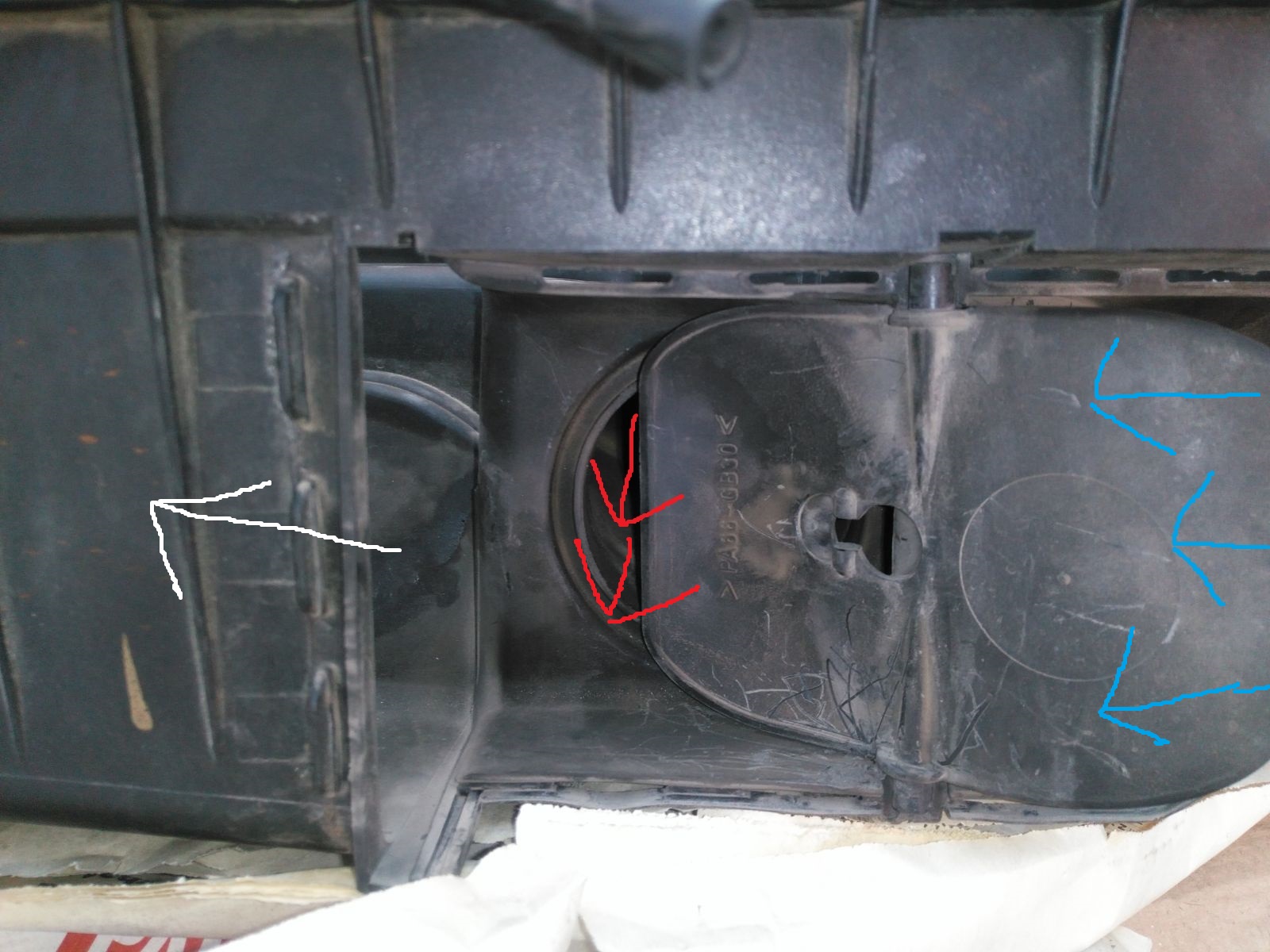

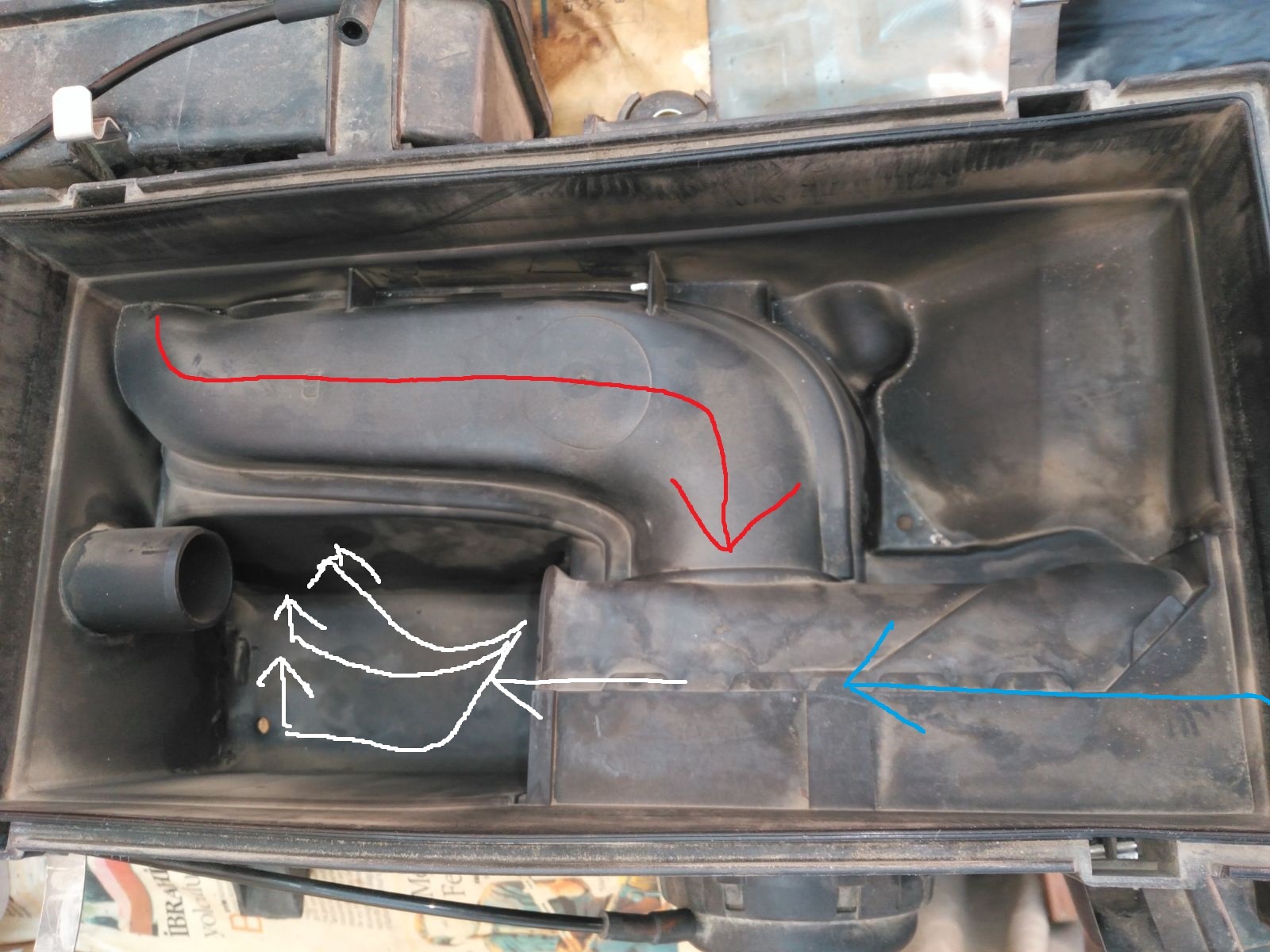

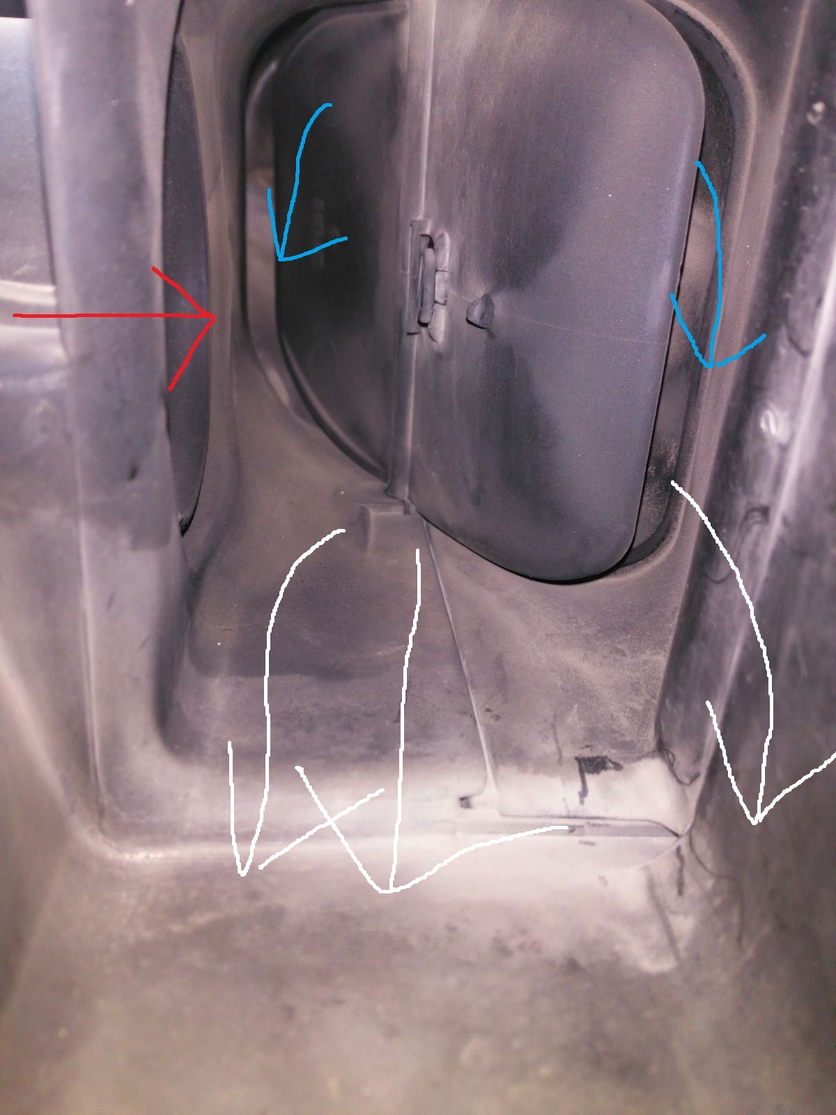

HAva filtre kutusunu bugün söktüm. İçerideki klape neredeyse tamamen sıcak konumda sıkışmıştı. Soğuk hava girişi bir parmak kadar açıktı sadece. Elimle zorlayarak hareket ettirmeyi başardım ama işin ilginç tarafı klapenin tam soğuk havaya geçiş yapma ihtimali yok. En fazla kapatabildiği durumda sıcak hava girişinin neredeyse yarısı açık kalıyor, ve ilginç bir şekilde de soğuk hava girişi yine bayağı engelleniyor. Vida'daki çizime göre klape 2 parçadan oluşuyor, bende tek parça. Aklıma gelen tek şey daha önce açılıp kurcalanmış olduğu.
Mecburen kutunun o kısmını klipsleri ayırarak söktüm. Sıcak hava girişinin hem egzozdan gelen hortum ucuna hem de filtre kutusunun içine çıkan ucuna alüminyum folyo tıkadım Klapeyi ve termostatı komple söktüm ve o şekilde geri topladım.
İlk olarak filtre kutusu olmadan çalıştırayım dedim (hani egzoz sökülünce arabada egzoz yokken çalıştırıp biraz gazlanır ya sesi duymak için, aynı hesap) aniden gaza basınca tatlı bir gürültü çıkarıyor. Hava filtre kutusunda bir de rezonans bölmesi varmış (kutunun sağ tarafında, sigorta kutusunun altına doğru uzanıyor) amacı hem emme yolundaki türbülansı yok etmek hem de "gürültü kirliliği"ni azaltmakmış. O olmayınca rölantide bile birazcık homurtusu oluyor motorun
Sonrasında şehir içinde ufak bir tura çıktım. Trafiksiz düşük hızlarda 25-26 dolaylarında seyretti. Bir iki defa tam gaz hızlandım, hemen 25-24-23 düşmeye başladı. Otoban hızlarında büyük ihtimalle ortam sıcaklığı ile aynı olacak emilen sıcaklık.
Yüksek hızlara çıkmadığım için performans ve yakıt ne kadar etkilendi bilmiyorum ama sanki alt devirler birazcık daha seri gibi geldi, psikolojik de olabilir Ama en çok dikkatimi çeken rölanti oldu. Bu emme olayını fark etmeden önce yoldan gelip park edince araba sanki rölantide isteksiz, ölü gibi dönüyordu. Şu an o hissi yaşatmıyor.
Son olarak, bu termostata giden vakum hortumunun sebebini de çözdüm sanırım. Vida tablosunda görüldüğü gibi tam gaz sırasında sıcak giriş, çok düşük sıcaklıklar haricinde tamamen kapanıyor. Bunu da aniden artan vakumun, termostatın içindeki yayı tamamen çekmesiyle yapıyor sanırım. Dip gazda klima açıksa onun da devre dışı kalmasını da hatırlarsak özetle gaza sonuna kadar bastığınızda motor sizi hızlandırmak için var gücüyle çalışıyor.
Atmosferik motoru olanlar mutlaka kontrol etsin bu sistemi. Performansı-yakıtı etkilemese bile MAF sensörünün ömrünü azaltan bir durum.
Bir kaç fotoğraf. Mükemmel () paint yeteneklerimi kullanarak, sıcak hava girişini kırmızı, soğuk hava girişini mavi, motora giden emiş hattını ise beyaz oklarla gösterdim. İlk iki resimde, klapenin sıkışmış vaziyeti içten ve dıştan gözüküyor. Neredeyse tamamen sıcak girişte takılı kalmış.
