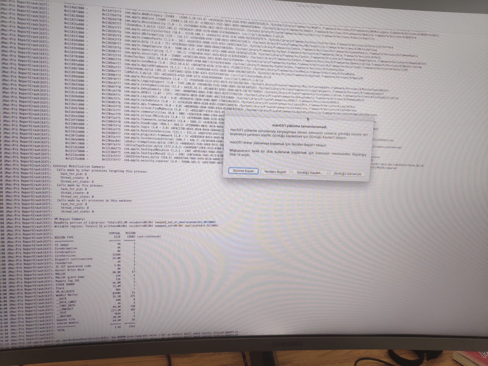

merhabalar tekrardan kontrol ederek boot usb hazırladım config.plist sanity checker ile kontrol ettim bir sorun yoktu. İlk opencore acıldığın external macos sectim oradan kuracağım ssd ye disk utility den formatladım default seceneklerle. yaklaşık bir buçuk saat indirme yaptı. 2. açılışta os installere seçtim. ama orada hata alıyorum. baya uzun bi şekilde. bunları belki indirme hatalıdır diye ikinci defa ekstra dikkatli bir şekilde yaptım tekrar usb, config, işletim sistemi indirme vs. lakin yine aynı yerde aynı hatayı alıyorum sizce neyden kaynaklanıyor ?

Sisteminiz nedir ? Bununla beraber config.plist dosyanızı iliştirebilir misiniz ?
İndirme işleminde genelde pek hata olmaz - Apple sunucularından indirme dosyaları indirilip checksum vb. bir iki basit ama etkili kontrolden sonra kurulum başlıyor.
Sorusu olanlar lütfen sistem bilgilerini belirtsinler zira farklı platformların/anakartların farklı ayar ihtiyacı olabiliyor.

config bu yalnız indirme yapıyor ilk kurarken disk seciyorum yaklasık 1 bucuk saat geciyor ardından opencore dan os installer sectigimde paylastıgım hatayı veriyor iki defa denedim

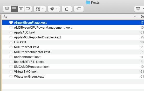

Donanım ve OC konfigürasyonu (KEXT ve Driver) nedir ?
ryzen 1600
b450 m pro vdh plus
kextlerin resmini daha sonra çeker atarım hocam.
Amd OS X discord grubuna girdim Reddit'de paylaşılan.Sorun MSI ekran kartlarından kaynaklanıyormuş.
Sorunun çözümü çoğu yerde yok. -wegnoegpu boot args'a ekleyince text modundaa kuruyor sistemi reset atınca Windows'a gelip geri silerseniz sorun yok şimdi kuruldu sistem

Önceki postu dün gördüm ama bir şeyler ekran kartındandır diye düşünüp yarın artık yazarım derken zaten çözmüşsün. Geçmiş olsun.
Referans kartı olmayan 5700XT'ler için bu argümanı kullanmak gerekiyor. 5700 XT'yi kendim hiç denemedim ama kurulumdan sonra bu argümana ihtiyaç olmayabilir diye tahmin ediyorum.

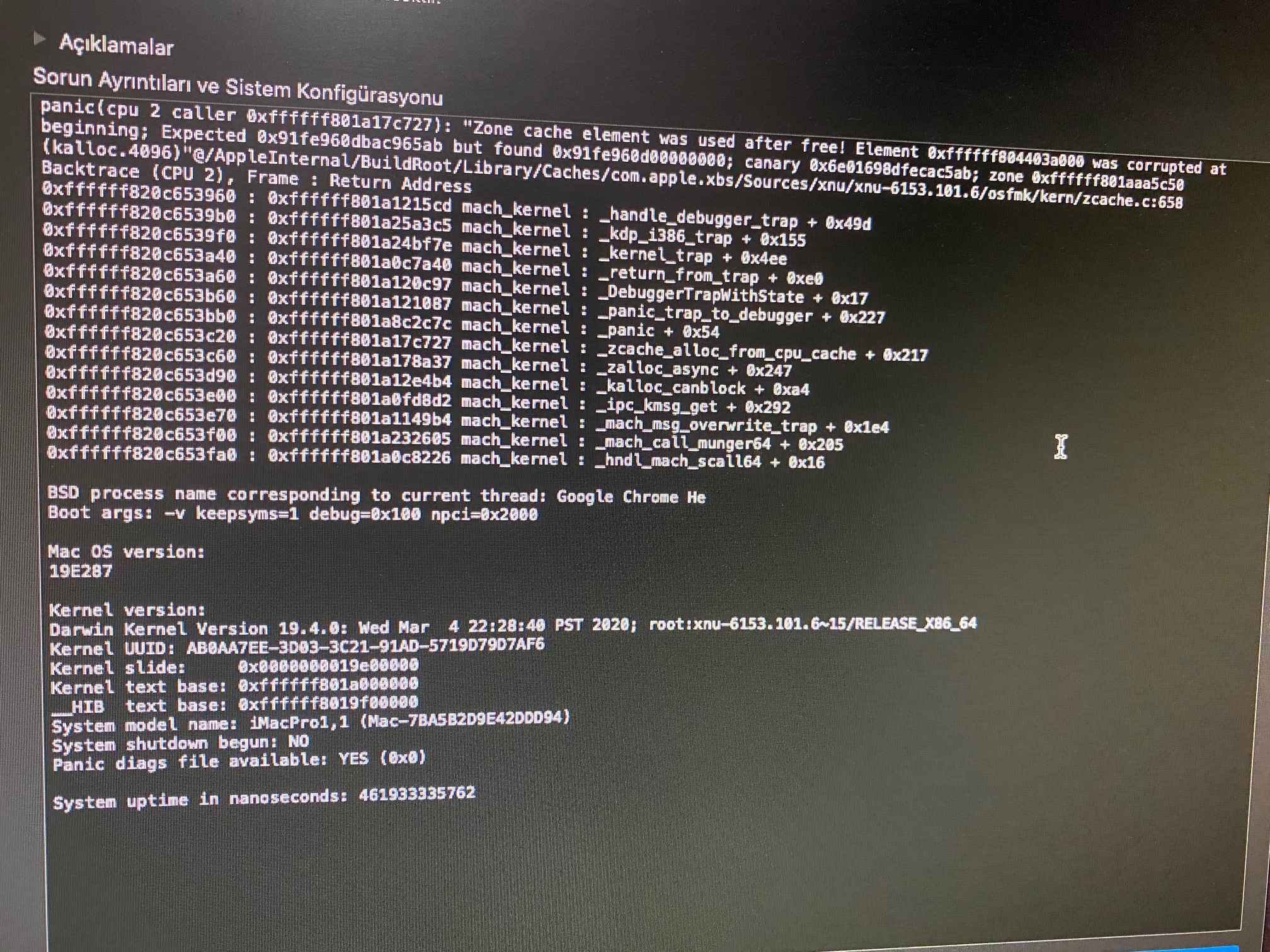

arkadaşlar bu sisteme openCore mac catalina yükledim yükleme sorunsuz geçti ve herşey sorunsuz çalışıyor ancak ekran kartı fazla ısınıyor ve ara sıra aşağıdaki çökme hatasını alıyorum neden ?
