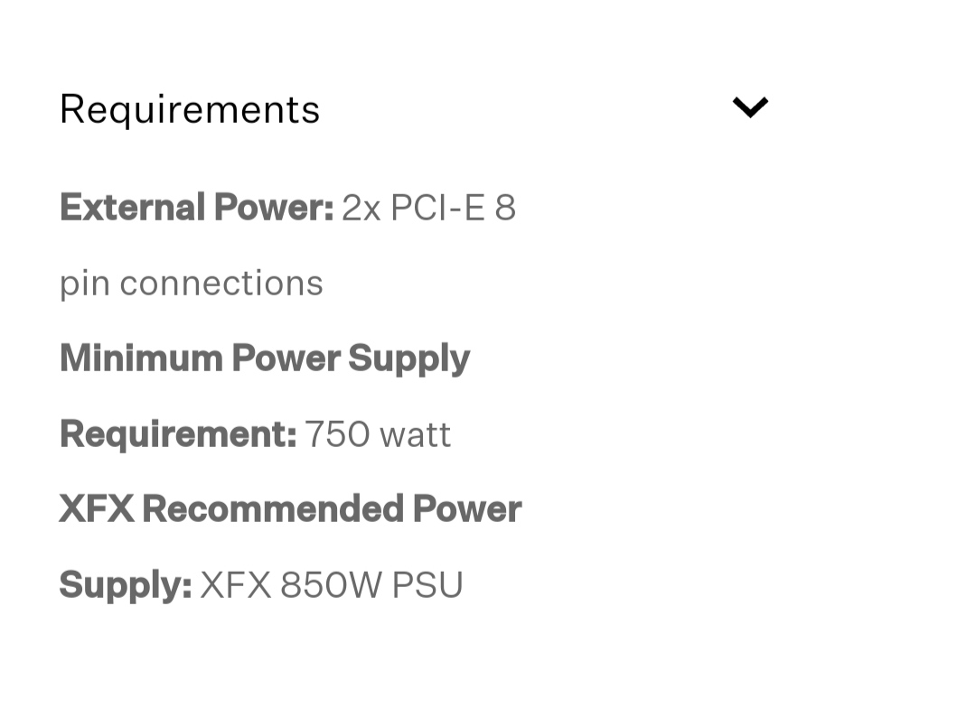

Üstadım ekran kartı için minimum 750w diyor sitesinde. Önerilen ise 850w.
650w ile nasıl idare edecegim?

Asusun kendi sitesinde önerilen 650 watt.
https://www.asus.com/tr/motherboards-components/graphics-cards/tuf-gaming/tuf-rx6800-o16g-gaming/techspec/
MSI ın sitesinde yine 650 watt.
https://www.msi.com/Graphics-Card/Radeon-RX-6800-GAMING-X-TRIO-16G/Specification
Zaten ben bunlara bile bakmadan 650 wattı önerdim Kartın çektiği güce bakrım Önemli olan odur. Bu kart ,oyunda 230 watt civarı çeker. Bi de ryzen 5600 alıyorsun ,o işlemci wattı koklar 60-70 watt en fazla.
Yani ,650 watt bu sistemi hoplatır.
Aşağıda da dünyanın en büyük inceleme sitelerinden guru3D. nin yazdığı. 600 watt kafi diyor. İntel işlemcileri de düşünerek yazılıyor bu rakamlar..İnteller ,ryzenden daha fazla çekebilir bazı/çoğu modellerde.
Bu kadar detaylı anlatmamın nedeni, cebinizden fazla para çıkmasın diye.
Yoksa bütçeniz olsa, bende 750-800-850 watt alın diyebilirdim .Fazlasının zararı olmaz.

Kendi sitesindeki tavsiyeye ithafen söylemiştim hocam.
Bunlar neden fazla önermiş olabilir acaba?

Bunun tam linkini bi atsana.
Bu mesajda bahsedilenler: @Romantizma45
3 yıl
https://www.xfxforce.com/shop/xfx-speedster-swft-319-amd-radeon-tm-rx-6800-core#2
Requirements kısmında yazıyor hocam

Bence MSI Asus ,hatta Sapphire bile 650 watt yeterli derken , XFX ,bi hayli abartmış. Yukarda watt hesabınıda yazmıştım zaten.
https://www.sapphiretech.com/en/consumer/pulse-radeon-rx-6800-16g-gddr6
Neyse, bence gereksiz ama içinize sinmeyecekse ,şu power alın geçin .B sınıfı ,taş gibi bi powerdir.
https://www.akakce.com/power-supply/en-ucuz-deep-cool-pm750d-750-w-fiyati,2111780144.html
