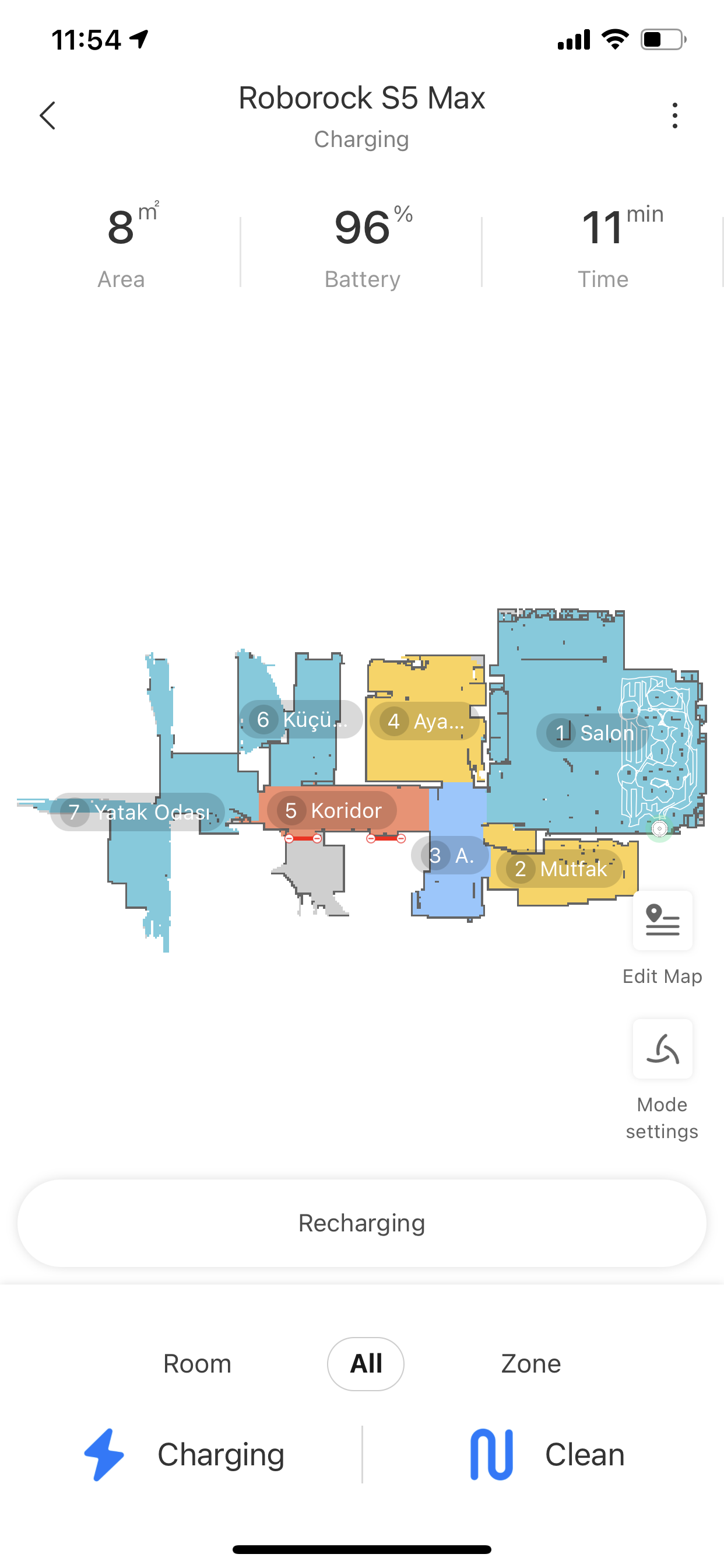

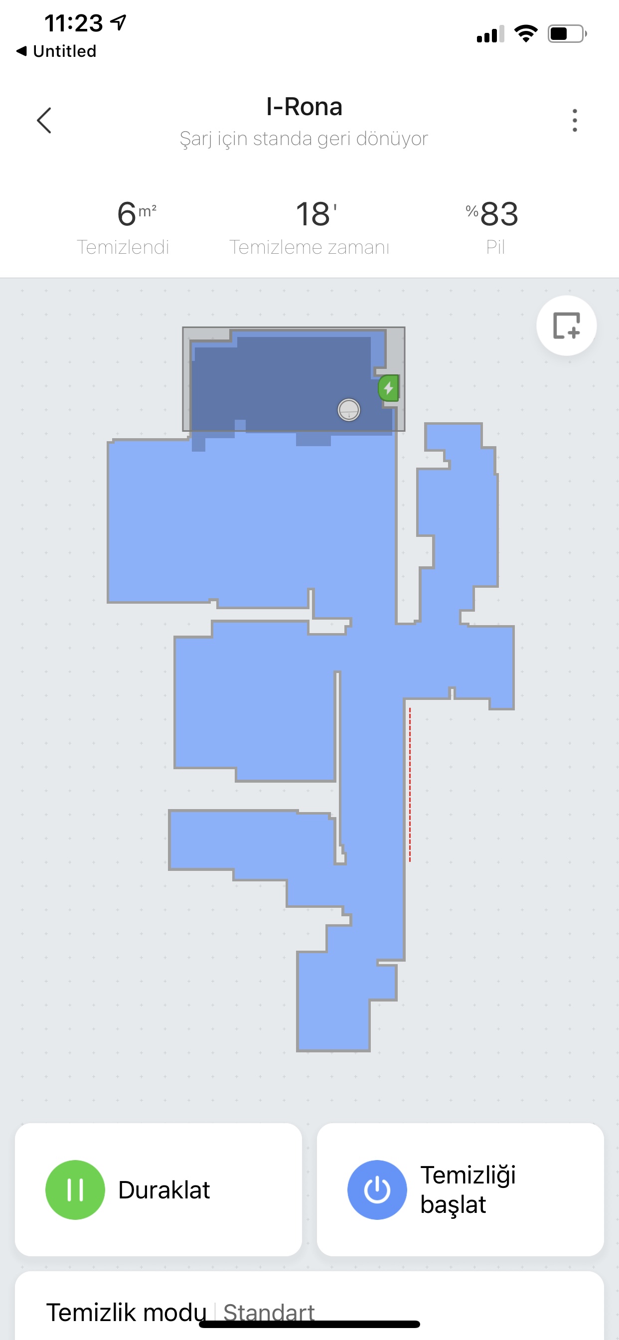

Merak eden arkadaşlar için şu an Mijia 1c ve Roborock S5max cihazlarının ikisine birden sahip olan birisi olarak sabah salonun bir kısmını bölgesel olarak önce Mijia 1c ile sonra S5max ile süpürttüm. İlgili alan yemek masamızın altı. Masa ve sandalye engelleri var bolca.
Temizlik kayıtlarını aşağıda bırakıyorum.
Xiaomi 18 dakikada süpürdü bu alanı. %17 şarj harcadı
Roborock S5max aynı alanı 11 dakikada bitirdi ve %4 şarj harcadı.
Gözlemlerimde ise kamera yerine laser kullanan S5maxın çok daha akıllıca bir rota izlediğini gördüm. Sandalye ayaklarına gelince etrafından dönüyor ve algoritmasındani rotaya sadık kalıyor.
Mijia1c ise giremediği alanları hızla pas geçiyor. Tüm süpürme bittikten sonra ise tamamen kör döğüşü çarptıkça dönerek giremediği alanlara tekrar tekrar erişmeye çalışıyor.
Sonuç olarak benzer süpürme performansına ulaştığını tahmin ediyorum ancak bu aynı yerden tekrar tekrar geçmesine sebep oluyor bu da zaten kısıtlı olan pil kapasitesini ve zamanı daha fazla harcamasına sebep oluyor.
Uygulama ve oda ayırma vs gibi bazı yazılımsal farklılıklara çok değinmiyorum. Sonuçta farklı fiyat skalasında farklı teknolojilere sahip ürünler.
Özetle erişilen yerlerde süpürme ve silme performansı olarak en ufak fark yok iki ürün arasında. Fiziksel olarak fırçalar, mop vs neredeyse aynı. Farklılık verimlilikte ortaya çıkıyor. O da zaman ve pile, engellerle boğuşma söz konusu olduğunda da biraz rastgele bir süpürmeye mal oluyor.
Ayrıca denemek için dün akşam karanlıkta mutfağı süpürtmek istedim 1c’ye şaşırtıcı derecede iyi başladı kamera kör olmasına rağmen. Ancak sonda bir yerde saçakta biraz patinaj yapınca kafası karıştı bir anda kendini salonda sandı ve docku bulamadı sonrasında.
Çokta gömmeyelim s5maxa göre çok hoşuma giden yanı ise biraz daha hoyrat oluşu :). Şu nedenle söylüyorum. S5 max yere kadar olan perdelerimize aşırı narin davranıyor. Kesinlikle ittirmiyor altlarını süpüremiyor engel olarak algılıyor. 1c ise tam kıvamında. Yokluyor duvara hafif değene kadar güzelce altlarınj süpürüyor. Keşke s5max’ta da bir hassasiyet ayarı olsa. Neticede önünde bumper var. Değince ve duvara gelince durabilir oda.
Çok çok özet. Evde aşırı engel yoksa yalın döşenmişse 1+1 2+1 ise. Pil ve süpürme zamanı dert değilse. Yazılımsal avantajları bir kenara bırakırsak 1c sahibi bence s5maxı aramaz.
Ama benim gibi iyinin tadını aldıysa, teknoloji meraklısı, oyuncak sever ve zor tatmin olan biri ise, bütçeside yetiyorsa s5maxı değerlendirebilir.

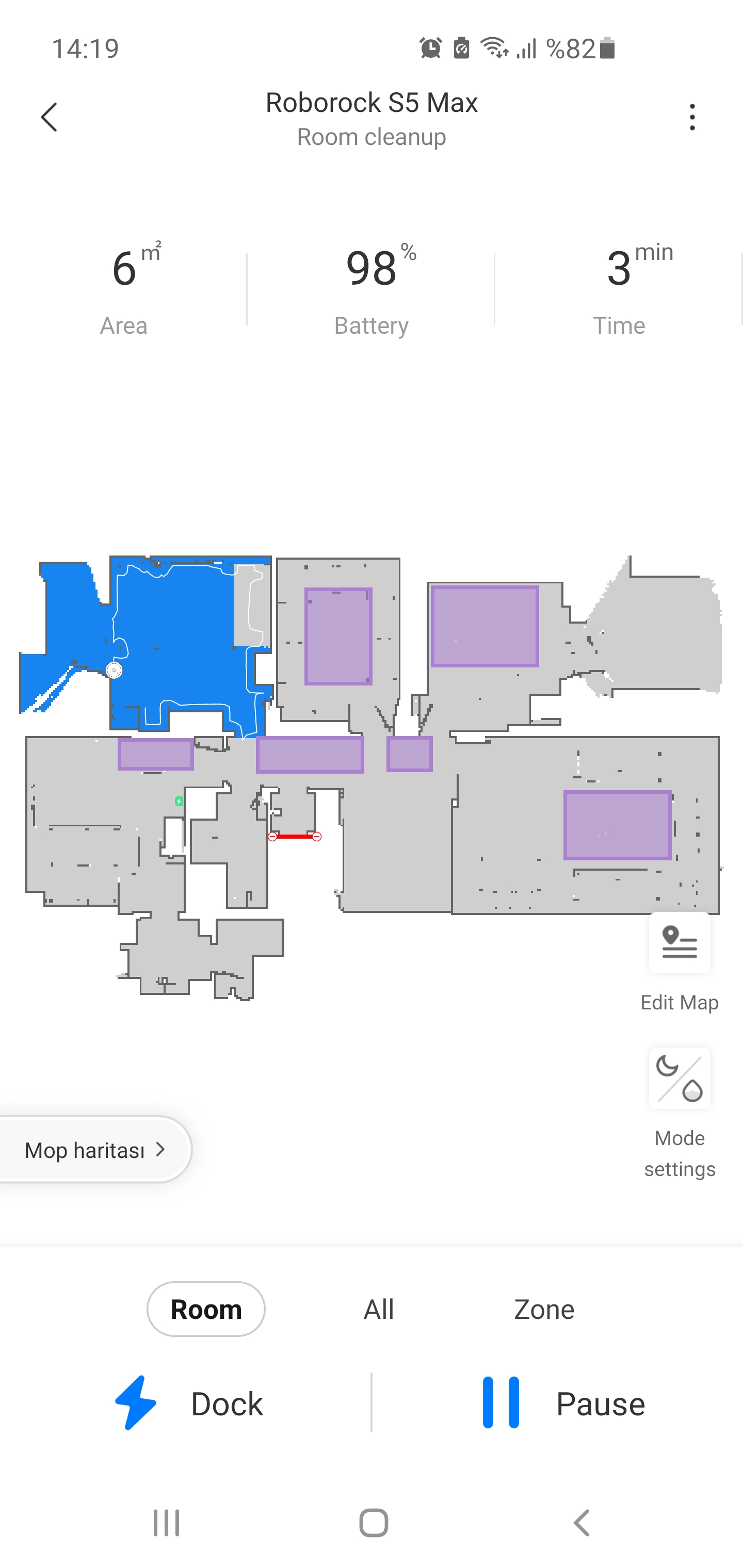

Robot gidiyor genelde eşyayı kaldırdığımizda, sadece bugün bir alana gitmedi. Mavi alandaki gri yerde yatak vardı kaldırdık ama orada az bir alana birşey varmış gibi gitmedi. X2 yaptık yine gitmedi. O gri alanda birsey yok artık ama renklendirmedi hala orayı.
Bir de balkon var, balkondaki eşiği geçemiyor daha önce görmüştüm mesajlarda pin n go ile balkon eşiğine kadar getirip diğer tarafa geçirip o alanı süpürme yaptırıldığı söylenmişti. Geçen yaptım balkonu temizlettim oradaki yarım haritayı düzeltti ama sonra harita tekrar eski yarım haline döndü. Bugün yine aynı sekilde yaptım bu sefer de nerede olduğunu bir türlü bulamadı. Haritayı o sekilde kaydetse nerde olduğunu daha rahat bulurdu sanırım. O yüzden sormuştum biryerden haritayı kaydetme var mı diye.

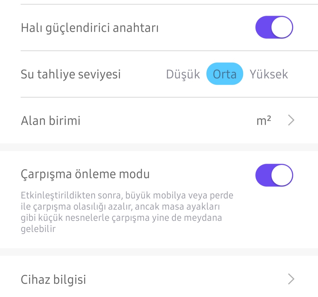

Perde konusu açıldığı ve 360 s9 ile s5 max kağıt üzerinde karşılaştırıldığı için küçük bir dip not vermek isterim. 360 s9 da Çarpışma önlemi modu var, ben aldığımdan beri hep açıktı ve kapatıp hiç denemedim ama s9 da bu modun aktif olmasından sanırım perdelere dokunmadan geçip gidiyor. Bu modu kapatıp deneyeceğim bakalım perdelerin altına girecek mi?
