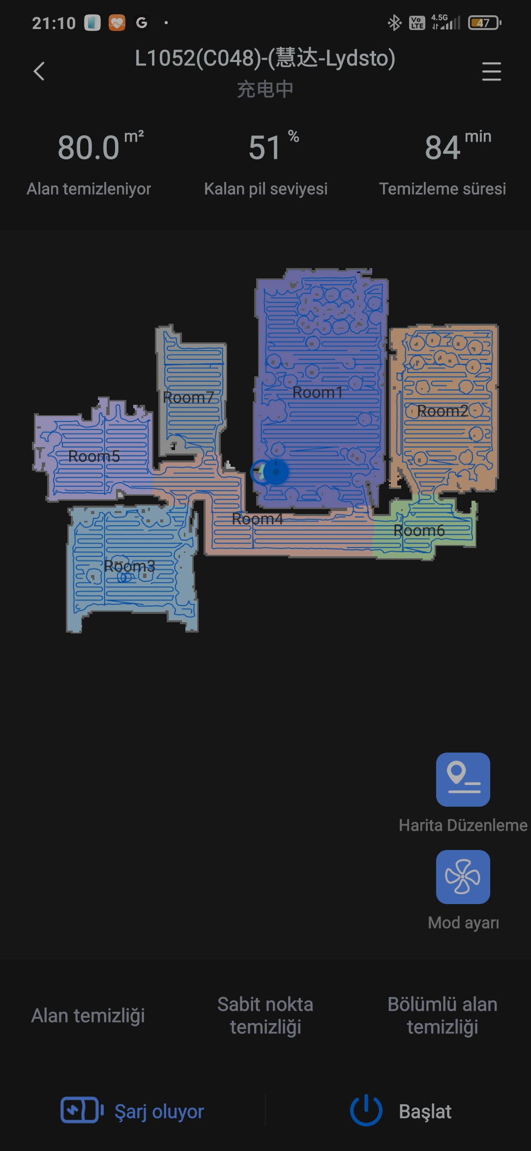

Ben aldığımda henüz Lydstro gelmemişti. Gördüğüm ufak farklılıklar dışında aynı cihazlar. Zaten birçok ürün aynı bu ikili Viomi S9'un da kardeşi.
Lydstro'nun toz haznesi daha gelişmiş gibi duruyor, Ali Bey toz haznesinin doluluk sensörü var dedi. Bundan emin değilim var deniyor ama test edilmeli. Roidmi'de yok, hatta firmaya yazdım ürün açıklamalarından "Toz haznesi dolduğunda boşaltır devam eder" yazısını "Temizleme tamamlandığında tozunu boşaltır" diye düzelttiler.
Roidmi'de çift köşe fırçası var benim istediğim bir şeydi. toz toplama ünitesinde ufak bir ekran var olmasa hiçbir şey olmaz sadece şık görünüyor.
Lydstro'nun beyaz'ı var mı bilmiyorum ama şahsi bir artım da beyaz
Güzel günlerde kullanın, lazımlı ve iyi bir ürün ve bence imkanlar dahilinde bir ihtiyaç.
