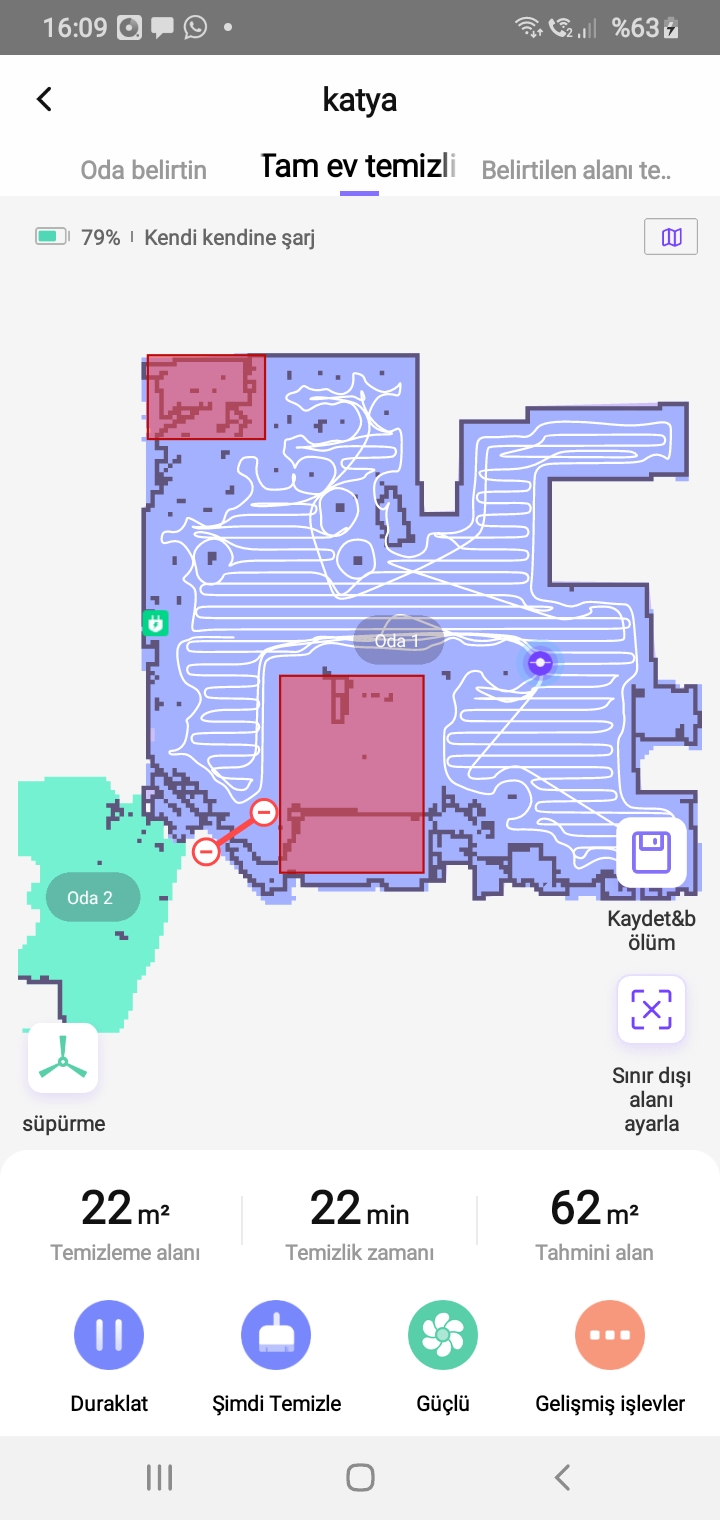

Merhaba
Yaklaşık 1 aydır 360 S7 kullanımımız sorunsuz devam ediyor.Bugün ilk kez güçlü modda süpürme yaptırdım.Evin durumuna göre hergün yada günaşırı standart mod yeterli geliyor.Ama güçlü modda böyleyse en üst seviyeyi de deneyeceğim : ))
Umarım mop yaparken de aynı performansı alırım..
iyi forumlar
