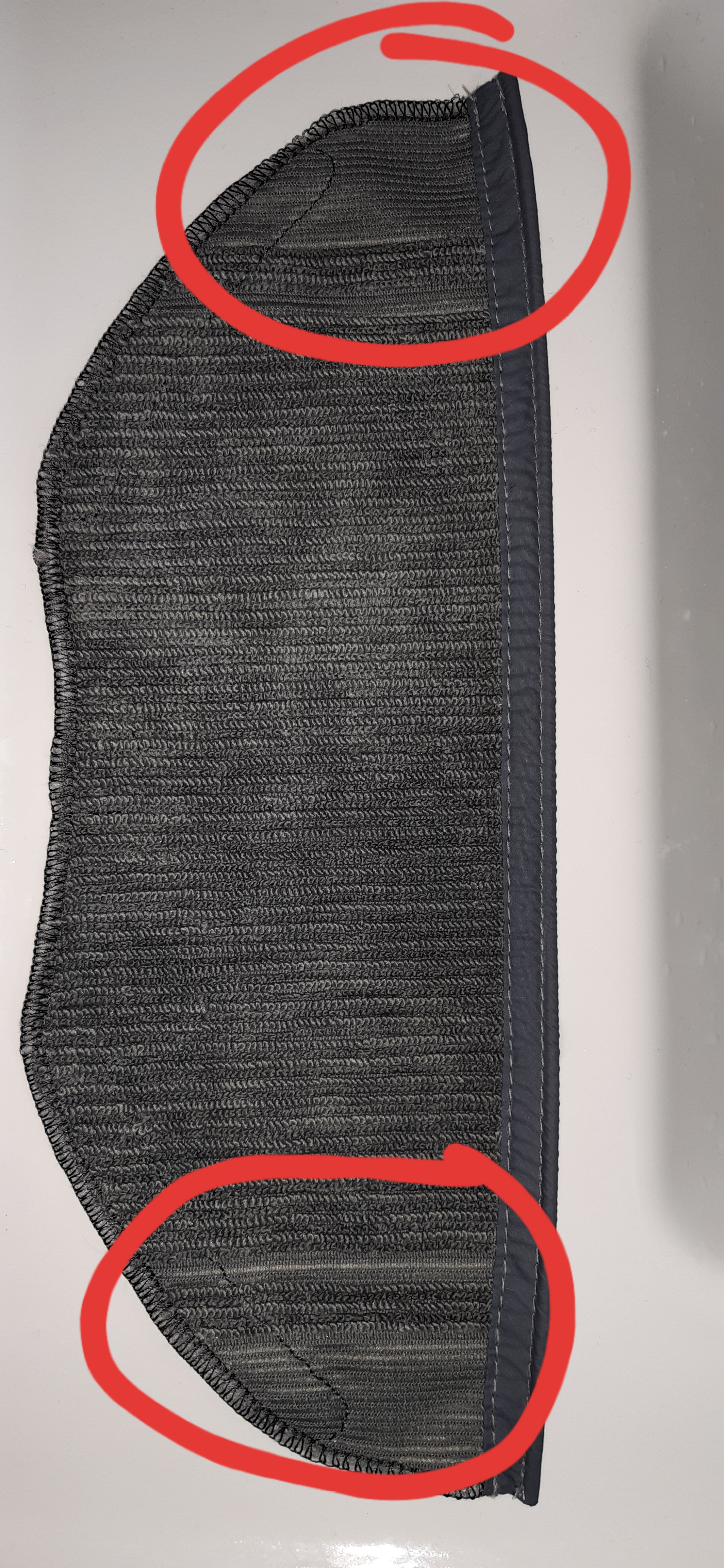

Orjinal mop bezinin sadece ortasının silme işlemi yapmasındaki amaç ana fırçanın süpürmediği yanlardaki alanın mop ile silinmemesi. Orjinal bez ile silinen genişlik ana fırça genişliğinde. Ancak her gün süpürülen evler için çok da sorun olmaz sanırım.
Bu mesajda bahsedilenler: @coucc
Siz söyleyince bende s9 da durumun aynı yani mop bezinin kenarlarında mop katmanının olmadığını fark ettim @Hepsirobot Ali abi bu durumun teknik bir açıklaması, mantığı var mı sizce?

S5 max sadece mop yapma özelliği yok, aynı anda süpürge de yapıyor.
Eski tip bezlerde dolgulu alan ana fırçanın uzunluğuna göre ayarlanmış.
Süpürmediği yeri silmesin diye.

Mantığıma göre sonuç olarak baktığımızda orjinel bezi kenarları silmiyor hep kuru kalıyor. Süpürme ve silme aynı anda olsa da geniş bez öndeki fırça dan sonra silme yaptığı için sıkıntı olmaz

Ama benim gibi temizlikte aşırı titiz kullanıcılar için tamamı mop katmanlı bezler daha mantıklı. Ben hafta içi robotun düzenli olarak her odayı x2 modunda süpürmesini sağlayıp, pazar günleri halıları kaldırıp süpür + mop + x2 modunda temizlik yaptırıyorum. Sadece mop özelliği mevcut ancak halıları kaldırdığım için halı altındaki azda olsa kir ve psilikleri de süpürsün diye süpürme + mop modunu tercih ediyorum. Miss gibi oluyor evimiz çok şükür.
Bu mesajda bahsedilenler: @aliboduroglu
Robot git gellerini fırça genişliğine göre yapıyor.
Henüz süpürülmemiş zemin moplandığında yerdeki pislikler bulaş bulaş olur mantığıyla mopun dolgulu alanları fırça genişliğiyle eşitlenmiş.
Teorik olarak çok mantıklı, pratikte ne derece anlamlı, bilemiyorum.
(Klâsik temizlikte de süpürmeden silmeye kalkarsak tozlar ve -varsa- yemek döküntüleri vs bulaş bulaş olur)
Yorumunuz kesinlikle çok mantıklı, ancak bu çalışma prensibinde robot süpürgelerin mop modunda bir açığı olduğu gerçeğini ortaya koyuyor. Ana fırça genişliği dışında tahmini her iki taraf için 7.5cm' lik bir alanı mop yapmadan teğet geçiyor. Köşelerdeki duvar diplerine fiziken (robotun hareket yönüne göre sağ tarafı) pas pas yapılmıyor gibi bir dezavantaj ortaya çıkıyor. Tabii ki bez ıslanıyor nem yayılıyor vs ama s5 max ve s9 da orijinal mop bezlerindeki kenarların mop katmansız olduğunu düşünürsek duvar dipleri mopsuz kalıyor.
