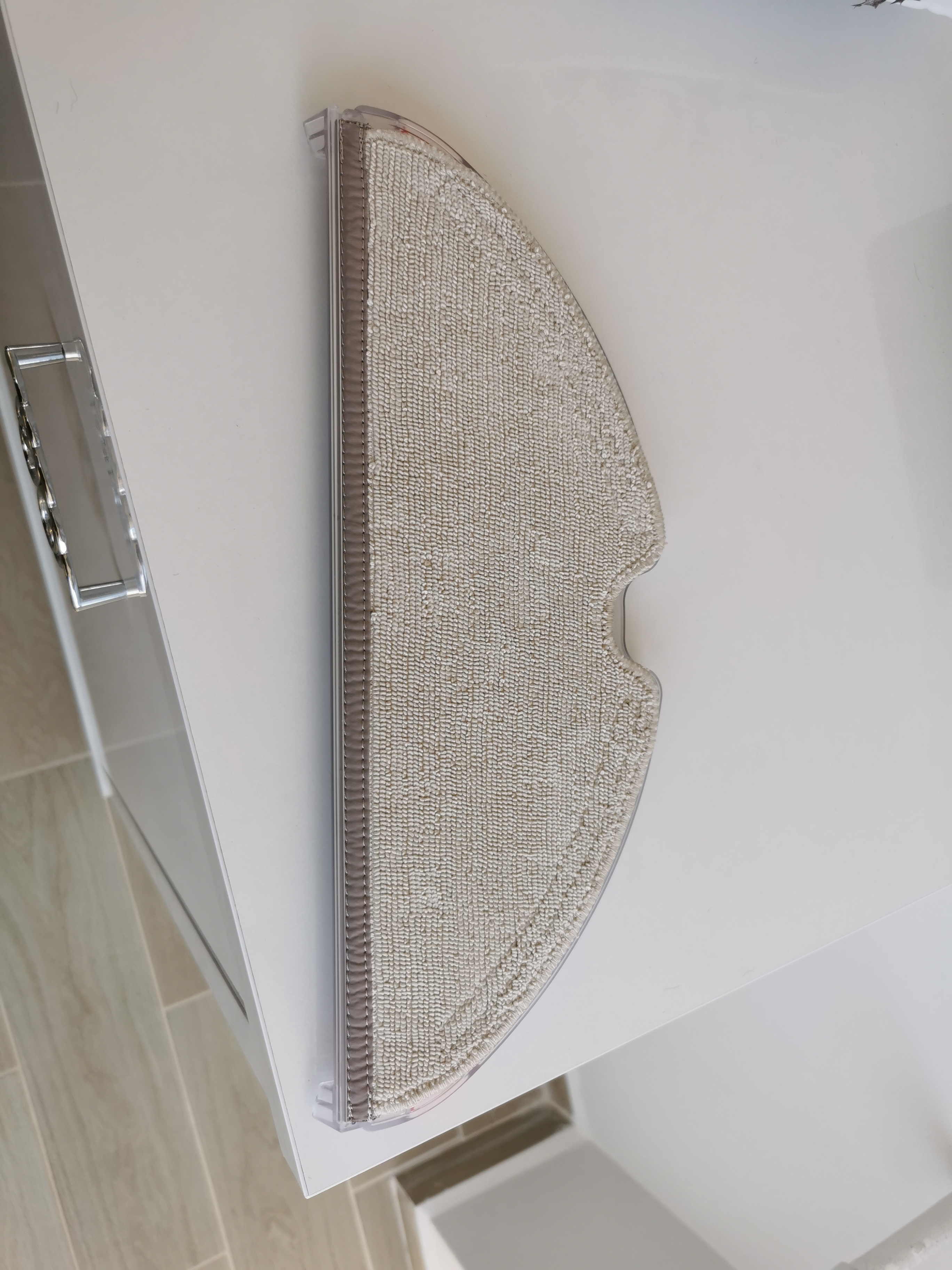

Arkadaşlar geçen gün yazmıştım tekrar bilgi vereyim almak isteyenlere.
Ekaydan s5 max için en son aldığım mop bezi bu. Sipariş verdikten sonra 0 530 259 64 32 ekayda sorumlu arkadaş bu numaradır teknik detaylarda mop bezi sipariş verdikten sonra özellikle arayıp tam boy kalıbını yollayın diyerek belirtin. Yanlış gönderip sonra yeniden kargo yaparak yenisini yolladılar
En son gelen görseldeki mop bezi tam boy olduğu için temizlik daha güzel oluyor kenarlara kadar silebiliyor su akıtma ayarını çok sulu yapıyorum parkelerde sorun olmuyor bezin her yerini ıslatıyor güzel bir temizlik elde ediyorum.
Hatta bu bezler tam boy olduğu için kenarlara kadar silme yapıyor orjinelini kullanmıyorum artık. Orjinel mop bezinin kenarlarında mop yok amaçları neydi acaba anlayabilmiş değilim.
