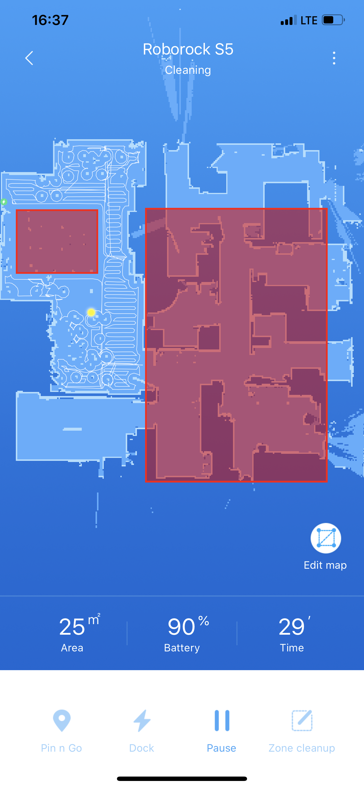

Selamlar arkadaşlar. S5 Max kullanıyorum aşağıdaki ilk temizliğine ait ekran görüntüsünü görebilirsiniz. Bende evovacs 950 de var. O biraz daha hızlı bitirmişti. Burda sormak istediğim. Uygulamada girilmez bölgeler, no mopping vs seçebileceğim bir kısım yok. Sadece zone seçip oraları temizletebiliyorum. İnternette gördüğüm uygulamada ekranın sol tarafında bir buton daha var. Bende çıkmıyor. Sadece sağ tarafta çalışma modunu ve mopping seviyesini ayarlayabileceğim bir buton var. Birde sanki şimdi tekrar clean etsem en baştan harita çıkarıyor. Evovacs ta ilk evi bitirdikten sonra sürekli aynı haritadan ilerliyordu.< Resime gitmek için tıklayın >
48 m2 alanın 69 dakikada temizlenmesi bence baya uzun. sanırım koridoru enlemesine temizlediğinden kaynaklanıyor.
