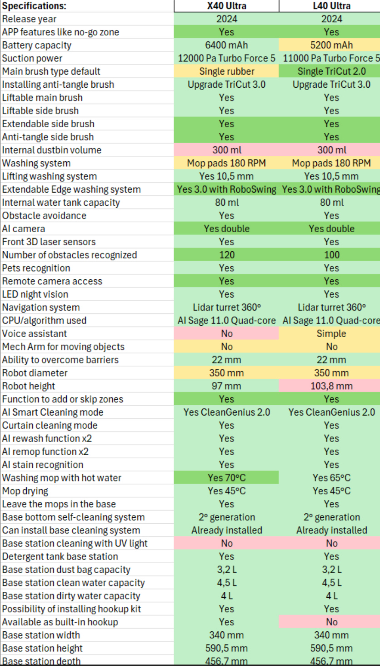

30.000 - 40.000 civarı bütçe için:
Dreame:
Dreame L40 Ultra (36.899'a inmişti yakın zamanda.)
Dreame X40 Ultra (40.816'ya inmişti yakın zamanda.)
X40 - L40 Farkları:
Roborock:
Roborock Qrevo C (37.999'a inmişti yakın zamanda.)
