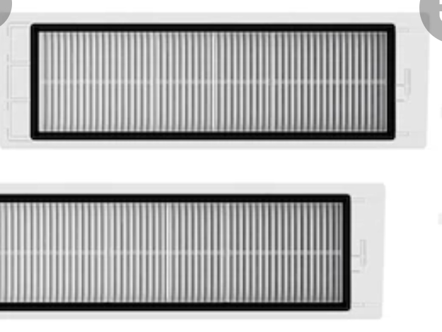

Kardeş robotunun modeli nedir.Filtreyi yıkayabilirmiyiz.Hepa filtre.
Bu mesajda bahsedilenler: @Atif Zafrak
Benim ki bu yıkasam olur mu
Ali bey yıkamayın diyor...bence de formunu bozarsiniz.
Her ne kadar bazı kullanma kılavuzlarında yıkayabilirsiniz dense de selüloz bazlı yarı geçirgen filtre ortamı yıkandıktan sonra eski haline dönemediği için fanı zorlamaktadır.
Yıkamayın, basınçlı hava üfleyin veya çıkartıp sertçe bir yere vurarak temizleyin.

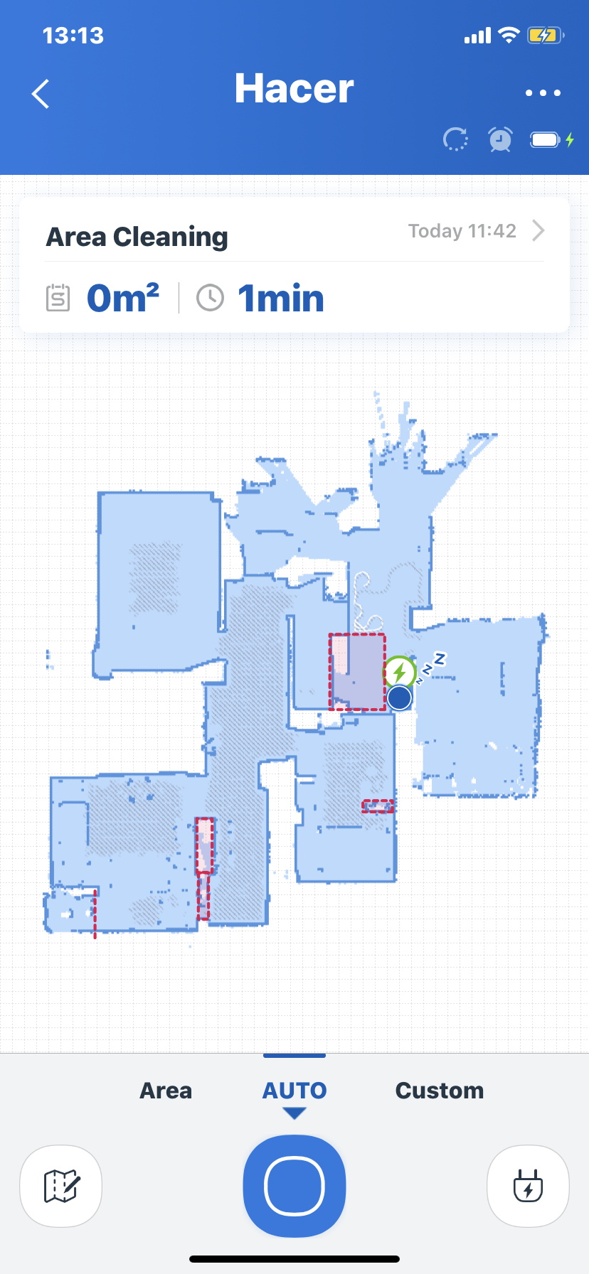

Benim osmo950 bugün kafasına göre haritada yeni yerler eklemiş. Aslında evde öyle bir yer yok , haritası sapıttı 😁😁
Güncellemeden sonra dikiş tutmadı. Evin haritasını yeniden çıkartmak lazım anlaşılan 😁
Harita görünen yer aslında Dogru yer değil.
O ekledi dediğiniz yerlerde yere kadar cam veya ayna var mı?
Yok abi.
Evde asistan var , Google Home mini cihazı. Ondan seslendim mutfağı temizle diye sonra baktım haritayı yeniden oluşturmuş gibi değişik bir harita çıkarmış 😁
Haritayı sildim, yeniden oluşturdum. Güncellemeden sonra yeniden haritayı oluşturması daha iyi olur. Sizde lidarin algıladığı şeyi %35 arttırmış demiştiniz zaten. Böyle daha iyi oldu gibi.
Ama tabi haritası sapıttı , neden sapıttığını da anlamadım.

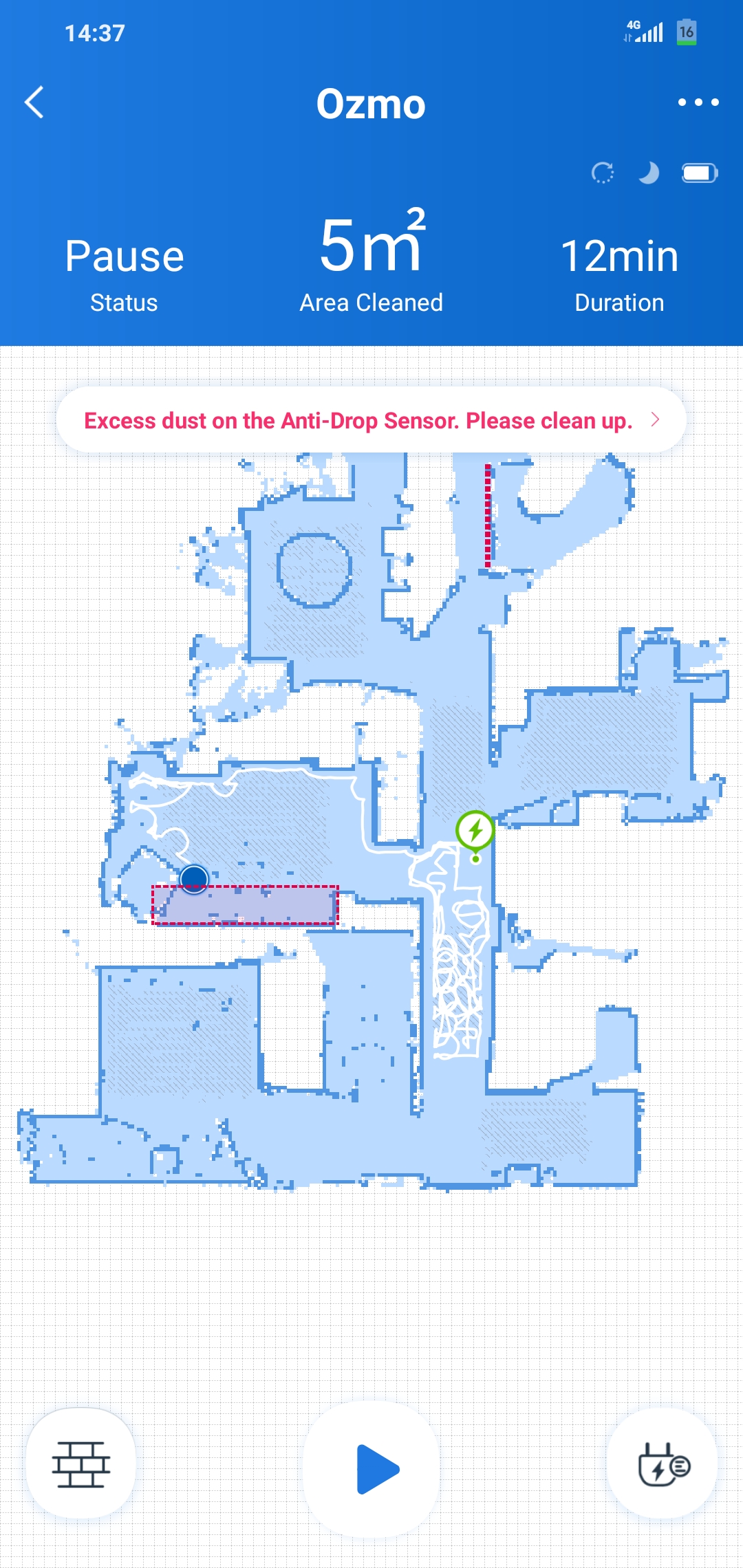

Merhaba bizim 920 de çok nazlı olmaya başladı. Evde yokken çalıştıramıyoruz. Sürekli düşme sensöründe toz uyarısı almaya başladık. Çözüm olarak ne önerirsiniz? < Resime gitmek için tıklayın >
Merhaba
Düşme sensörlerini temizlediğinizi varsayıyorum.
Zeminde koyu halı vs veya başka koyu noktalar var mı?
Bu mesajda bahsedilenler: @sezarim
Orijinalden alıntı: Hepsirobot
Merhaba
Evet temizliyoruz. Zeminde yeşil bir halı var. Üstüne çıkarken ve temizlerken hiç sorun yaşamıyoruz normalde.
Düşme sensörleri genelde arıza vermez, yani işleyen bir parça yok, sadece basit bir infrared verici alıcı. Başka bir şey algılıyor olması lazım.
Evde kediler var, acaba onların tüyü vs mi geldi. Şehir dışındayız, eve gitmeden temizlensin istemiştik. Artık gidince bakacağım ne oldu?
Çok hassas değildir ama belki yerden bant vs kapmıştır, genelde halı yüzeyine değerler çünkü.

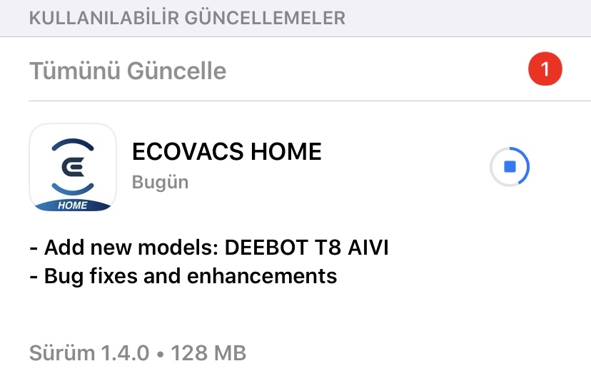

Ecovacs iPhone Mobil uygulamasına güncelleme geldi. Yeni robot eklemişler. Uygulamada da geliştirme yapmışlar
