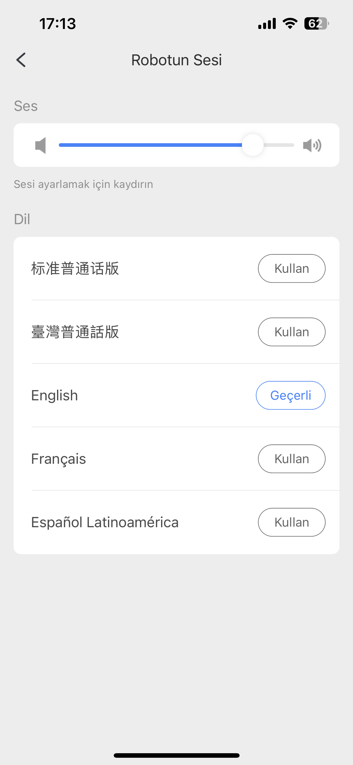

Merhaba arkadaşlar yurtdışından roborock s7 aldım uygulamayı kurdum baglantiyi yaptim fakat robot sesinde turkce dil secenegi yok. Bunun icin yardimci olabilecek kimse varmi acaba.
