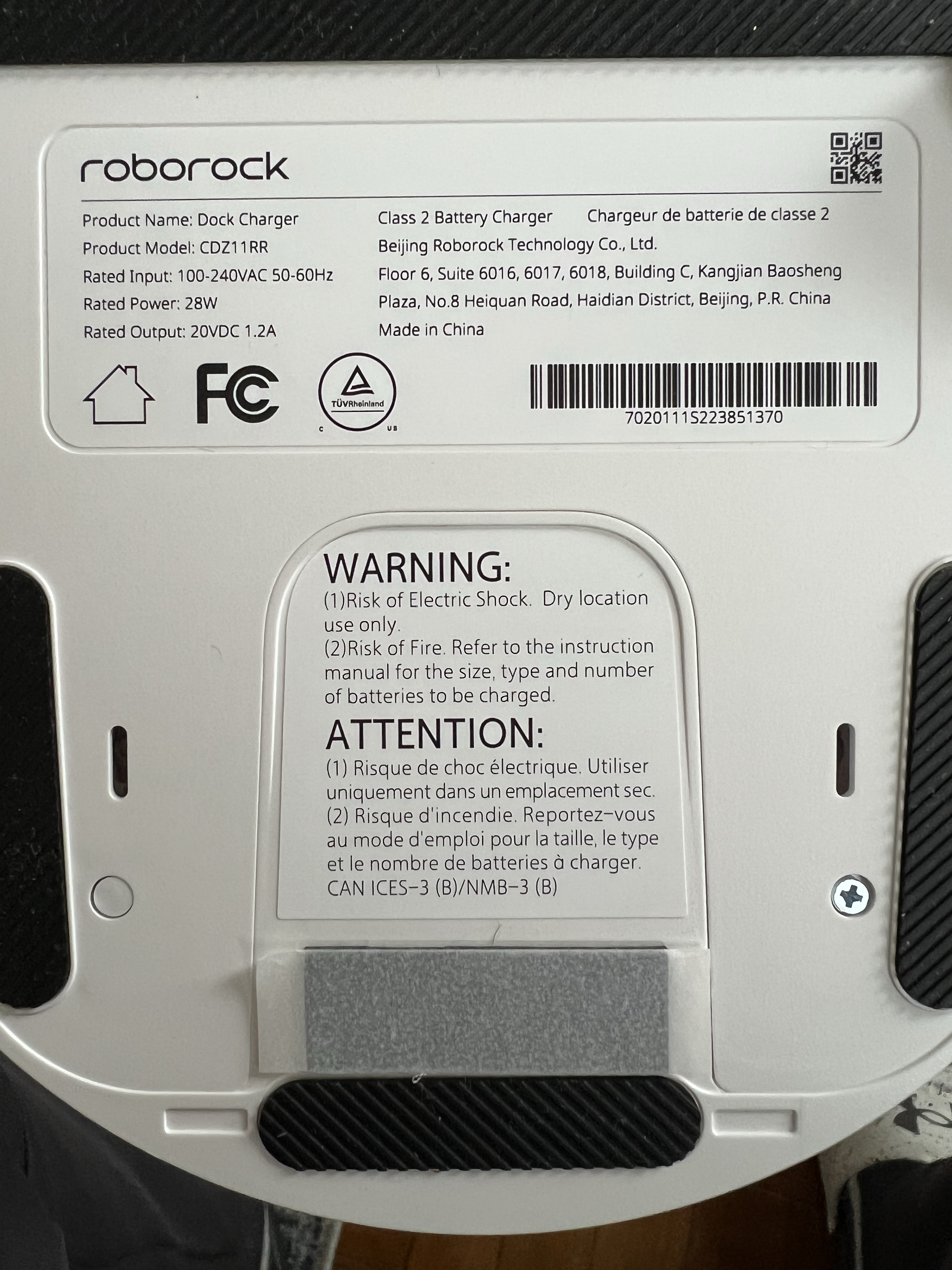

Hocam yurtdisindan aldigim robotun volt araligi bu sekilde. Sadece priz dönüştürücü almam yeterlimi.

Hocam yurtdisindan aldigim robotun volt araligi bu sekilde. Sadece priz dönüştürücü almam yeterlimi. Ayrica Ali hocam bu robotu amerikadan sıfır aldim turkiyeye geldim kurulumunu yaptim, robot şarj standına dönüyor şarj oluyor görünüyor fakat şarj yüzdesi yükselmiyor ve 30 saniyede bir sürekli sesli olarak şarj oluyor uyarisi veriyor. Resetleyince düzelmişti ama bugun tekrar aynı hatayı aldım tekrar resetledim düzeldi. Ne gibi bir sorunu olabilir, bende ankaradayim ona göre robotu size getirmek istiyorum. Sanirim turkiyede herhangi bir garanti durumu olmuyor.

Merhaba,
Roborock dünya genelinde kullanılabilecek şekilde dock voltajı çıkartır, yani dönüştürücü almanız yeterli. Ancak neden şarj olmadığı konusunda bir şey diyemeyeceğim bakmadan.Resetleme ile düzelen bir arıza genelde anakart sorununa işaret eder ama yine de bi bakmak lazım.
ABD çıkışlı cihazların ülkemizde yasal garantisi mevcut değildir.
